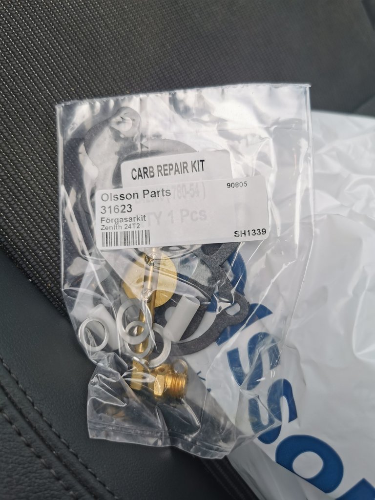

Jag har en Marna R2 som jag grejat med hela våren. Jag lyckades få igång motorn och kom iväg på premiärtur. Sedan dog motorn och vägrade starta. Jag misstänker förgasaren då alla andra delar är genomgångna och det läcker bensin från luftintaget. Förgasaren är en Zenith 24T2. Jag har rengjort alla delar och bytt packningar.  Man hittar denna förgasare finns i nyproduktion för ca 6000 kr. Känns lite sådär att kasta iväg 6000 kr om man inte är säker. Denna typ av förgasare används både till massey ferguson tea 20 och Volvo Bm. Det finns förgasare som skall fungera till dessa två traktorer för en bråkdel av vad en Zenith 24T2 kostar. Det borde väl inte vara några problem att pröva någon av dessa förgasare? Eller?

Finns det då inga renoveringssatser att köpa till din Zenitförknasare?
Eller du kanske använt en sådan sats?
Redigerad av Georg_Ohm
Det finns renoveringskit för förgasaren. Jag kan dock inte läsa mig till att det skulle ha någon inverkan på läckaget. Men det är naturligtvis värt att pröva.

Nu har jag varit ute Orust och köpt ett reperationskit. Ska bli kul att testa. Vilken historia haha
