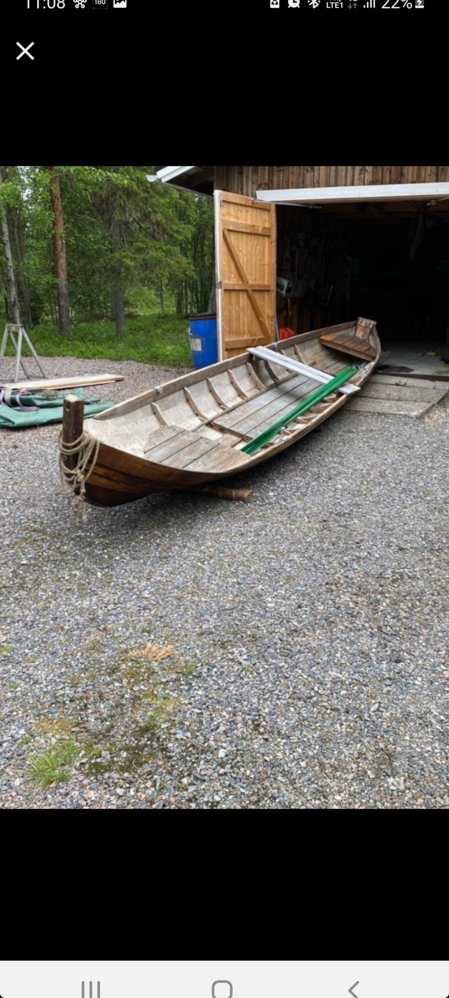

Bilder tack!
Dåliga bilder men det är nog inte fernissa.
Båten är inte behandlad på 10+ år eftersom den inte är använd . Förvarad inomhus. Jag har satt in den i förrådet i väntan på vad jag ska behandla den med då den är torr och obehandlad
Är det där verkligen en plywoodbåt ? tycker det ser ut som en vanlig träbåt och då är det väl linolja/fernissa. alt tjära som gäller .
Det är väl bara ” trimplanet ” som är plyfa ?
Kolla om båten är tjärad annars är det linolja som gäller + ev fernissa  .
Glöm inte bort att vattna båten före sjösättning bara.
Trimplanet skall bara förseglas mot vatten förslagsvis epoxy i snittytorna sedan relativt valfritt resten , ex slipa  försiktigt lite bets samt många lager fernissa , alt färg alt tjära.
lycka till
Den båttypen byggs rätt ofta i plywood här i Finland. Borden är limmade och nitade. Ofta ytbehandlas de på samma sätt som traditionella träbåtar av samma modell. Tjära på utsidan och linolja eller roslagsmahogny på insidan.

Precis den är byggd i Kolari, många säger att tjäran kan lösa upp limmet i plyfan , har du hört något om det?
Jag har fått tips om roslagsmahogny på utsidan och Linolja på insidan,  vad tror ni om det?
2021-06-28 vid 05:35 skrev Kokkaffe:
Linolja  gör att limmet i plywooden lossnar. Linoljan är så fet att ingenting annat fastnar till den.
