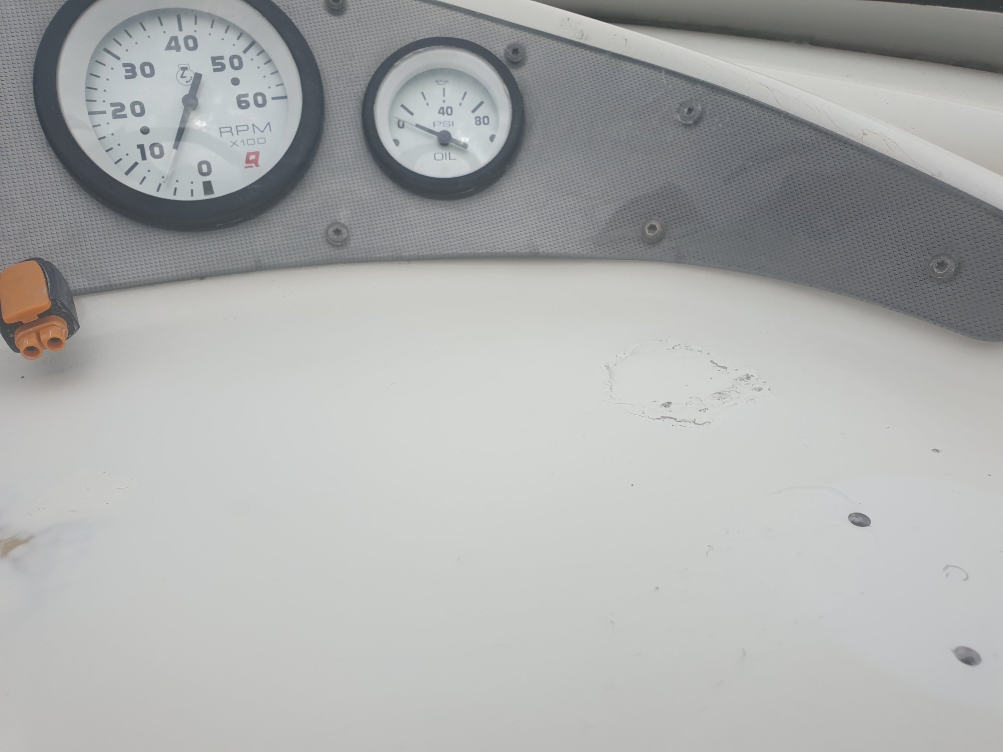

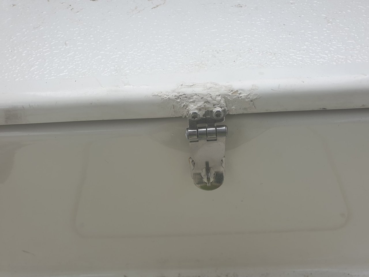

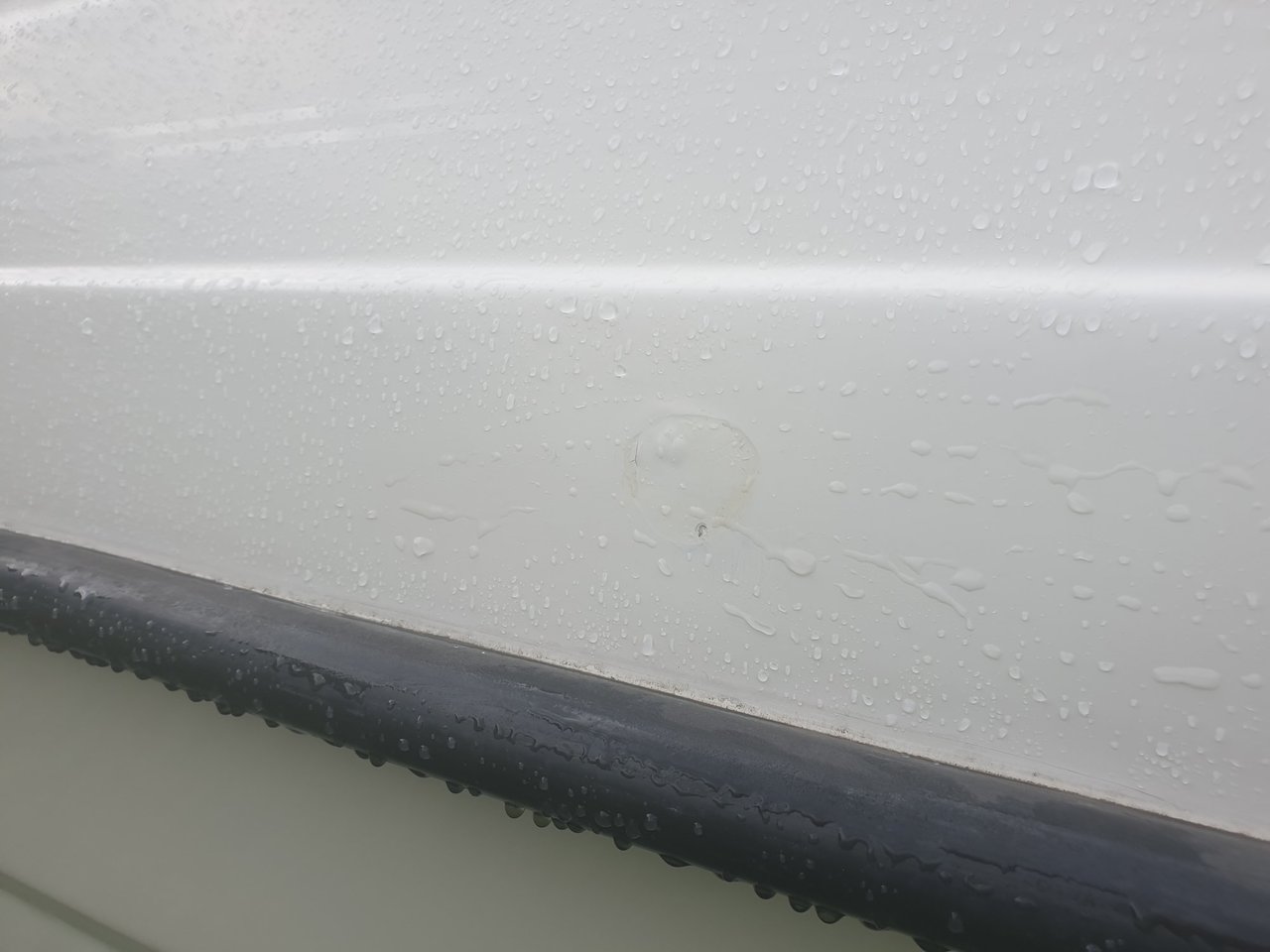

Jag behöver hjälp med att laga gelcoat, har lagt på gelcoatspackel med det blev inte bra, kan någon förklara för mig vad jag behöver göra, är det topcoat jag lägger på och sen slipar? Här är några bilder.
När använder man gelcoatspackel, gelcoat, topcoat, vad är skillnaden?

Svårt att säga VAD på bilderna det är du åtgärdat. På en del båtar ser det alltid ut så, en del vill inte se en repa...
