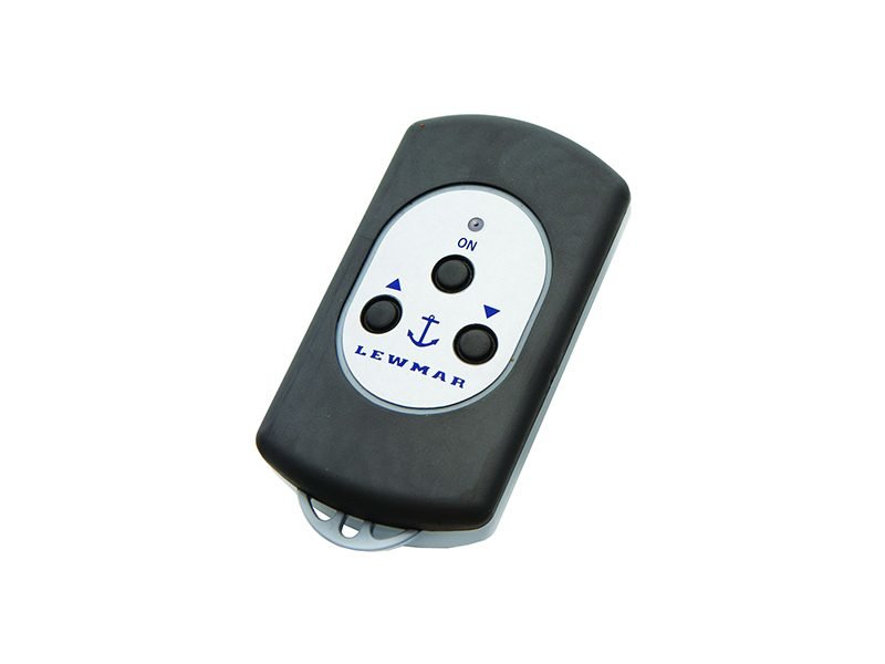

Jag har en sådan här, med tillhörande mottagare.
När man trycker på on-knappen skall blåa lysdioden lysa och fjärrkontrollen skall bli aktiverad, den stängs av automatiskt efter xx antal sekunder.
Bara det att min stänger av sig omdelbart, den har gjort så innan, då har jag bytt batterier och så har den fungerat nästan hela säsongen, nu hade jag inga AAA ombord, men jag mätte batterierna under belastning och som var bra. Men jag skall testa med nya ”kaninbatterier” Duracell, dom sägs ju i reklamen vara överlägset bättre än konkurrenternas batterier.... Så det är väl kanske något fel på den kontrollen, skit samma egentligen då jag väldigt sällan använder den, jag har ju den hemmabyggda kabelanslutna kontrollen, samt manöverknappar vid båda styrplatserna.

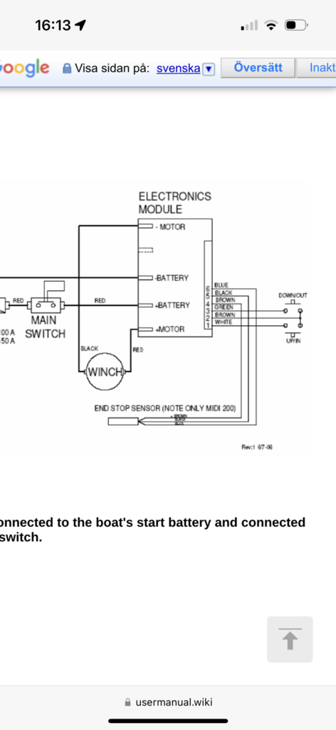

Satte denna fram vid ratten. Funkar bra. Stannade dock inte för sköljläget men ska se om stoppet rostat sönder
