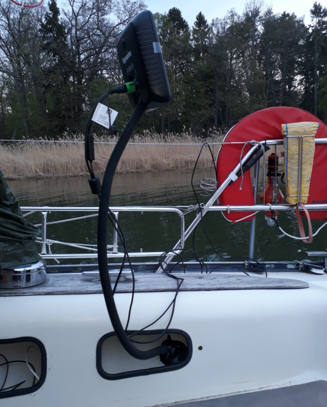

Jag har ingen vettig plats att montera en plotter i sittbrunnen,
Det hade inte vi heller så det blev så här!
Montaget har snyggats till lite jämfört med denna första test.

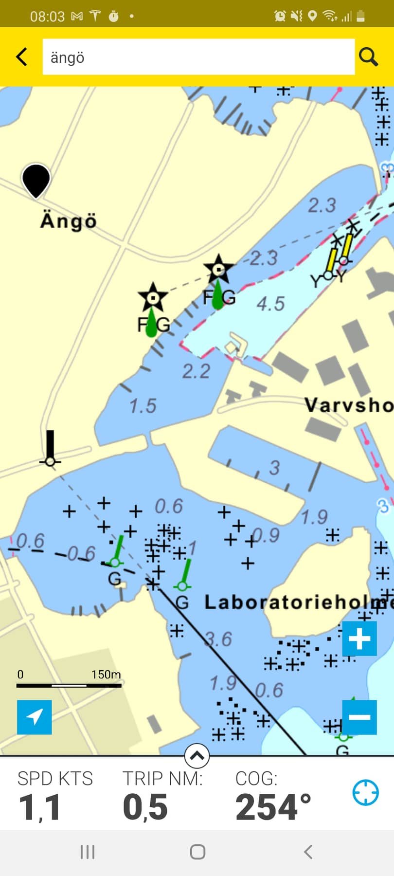

202278371_798632720630268_6037518483343392436_n.jpg.0db8f9f79d1349d660ac01b04698480e.jpg
Det är väl ett sjökort och det är väl så det ska se ut? Sen kan jag även aktivera plotter i appen. Detta ska väl fungera?
