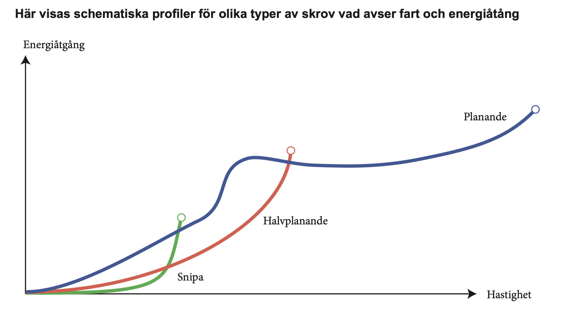

tomeriksen 13 Postad 6 Juni , 2021 Här är en länk som förklarar grunderna på ett för mig lättbegripligt sätt. https://www.ivl.se/download/18.343dc99d14e8bb0f58b5305/1443178451962/Köpguide+för+motorbåtar.pdf Har man en planande båt gäller det att hitta botten på sänkan efter den börjar plana. Kolla varvräknaren! Dela detta inlägg Länk till inlägg Dela på andra webbplatser
IngemarE 3 632 Postad 6 Juni , 2021 (redigerade) 27 minuter sedan skrev tomeriksen: Här är en länk som förklarar grunderna på ett för mig lättbegripligt sätt. https://www.ivl.se/download/18.343dc99d14e8bb0f58b5305/1443178451962/Köpguide+för+motorbåtar.pdf Har man en planande båt gäller det att hitta botten på sänkan efter den börjar plana. Kolla varvräknaren! Begreppet "halvplanande" idag är i allmänhet begreppet för en planande båt fast med mer "skrot" kvar i vattnet i planingsfart. Typiskt exempel är planande båt med rak axel och lite köl (istället för drev) som lite felaktigt kallas "halvplanande". Den röda kurvan ovan har alltså föga med den typen av "halvplanande" båt att göra, bara som förtydligande. Det kan man också se om man jämför min kurva (på en NB870, s.k. halvplanande med axel/köl) med den blå, som ju är väldigt lika. Egentligen fel att kalla denna planande rak-axelbåttyp för "halvplanande" (då det ju är planande skrov fast med axel istället för drev) men det har blivit någon slags de-facto standard. Dock inte mindre fel för det, och högst förvirrande.... T ex min nuvarande (Skilsö 35) kallas ofta för "halvplanande", då den har rak axel och lite köl. Trots att den toppar 30 knop, vilket är helt fysikaliskt omöjligt om den inte skulle plana 😛 Redigerad 6 Juni , 2021 av IngemarE 1 Dela detta inlägg Länk till inlägg Dela på andra webbplatser
