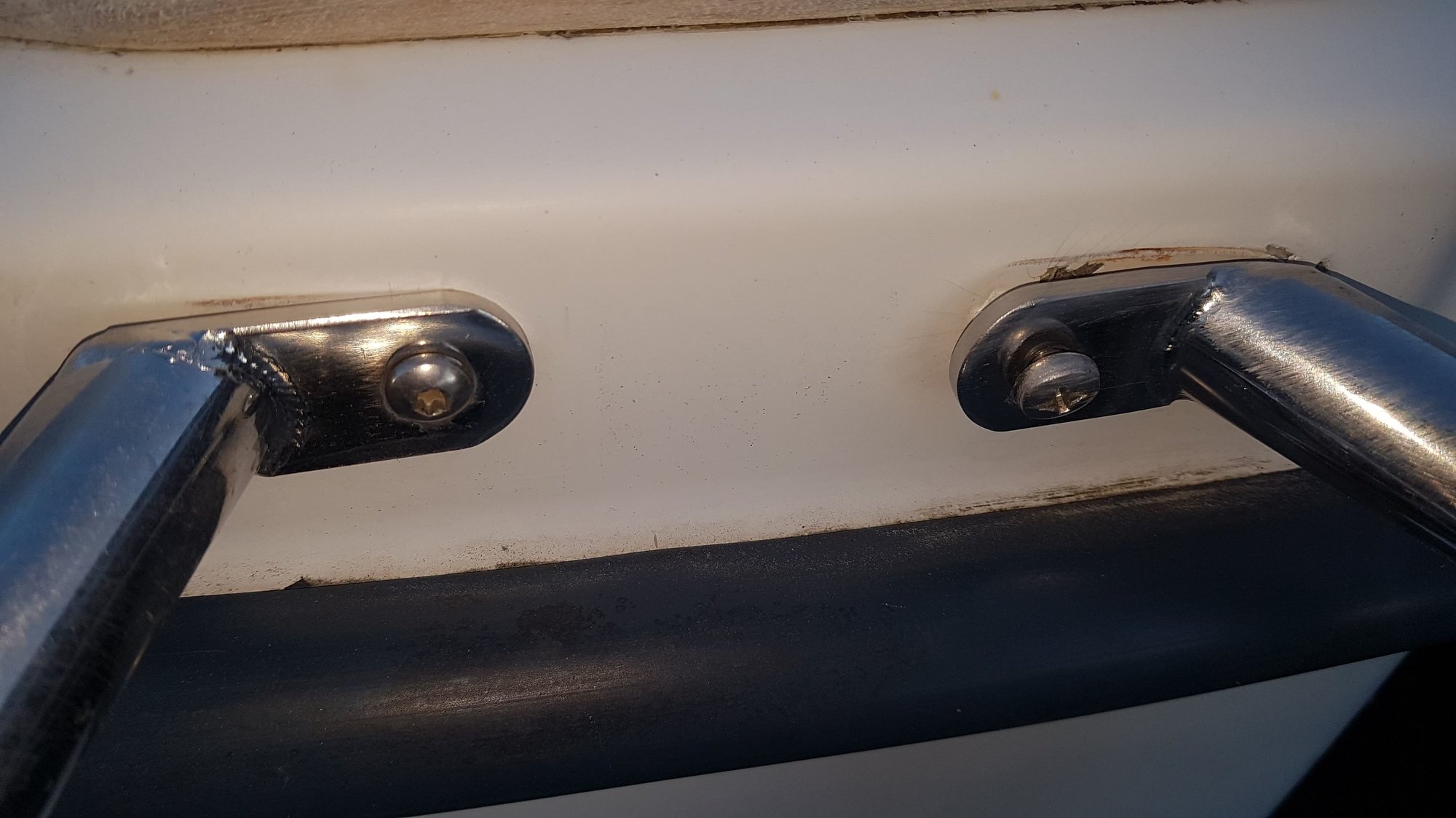

Dyknicke 4 Postad 1 Juni , 2021 Hej! Första posten här (tror jag) efter att ha snokat runt bra länge. Vi har köpt en Ryds 568 GTI och gått igenom båt och motor vad vi anser ganska grundligt. Vi noterade att en av de övre skruvarna i badstegen var utbytt och dessutom satt dåligt. Hur bör man rätta till detta? Detta är ju inga genomgående bultar utan skruv. Är det rätt väg att skruva bort skruven och fylla hålet med någon typ av dyr pasta, låta torka, förborra och skruva i på nytt? Jag har inte tagit bort stegen ännu men när jag tittar på kortet så ser jag nu att glasfibern antagligen behövs lagas. Nåväl, alla tips hur vi bör gå tillväga är välkomna! /Niclas Dela detta inlägg Länk till inlägg Dela på andra webbplatser

Lintott 1 954 Postad 1 Juni , 2021 13 timmar sedan skrev Dyknicke: Det är olika skalle på de två skruvarna. Det tyder på att det skruvats på fästskruvarna tidigare. Ta loss alla fästskruvarna och se till att det blir ordentligt för samtliga skruvar på insidan av akterspegeln. Det är inte bara en badstege. Det är även en säkerhetsstege för att komma tillbaka ombord när/om någon fallit överbord ute i öppen sjö. En sådan säkerhetsgrej får inte gå sönder i en krissituation. Om det är en originalmonterad stege så berätta för alla ägare av en Rydsbåtar vilken ansvarslös montering företaget gör av en säkerhetsgrej. Det är skrämmande om företaget inte tar mer ansvar för funktionaliteten i sina båtar. Om det ska monteras ett tillbehör så är det väldigt enkelt att montera en plywoodskiva på insidan i samband med att båten tillverkas. 2 Dela detta inlägg Länk till inlägg Dela på andra webbplatser
