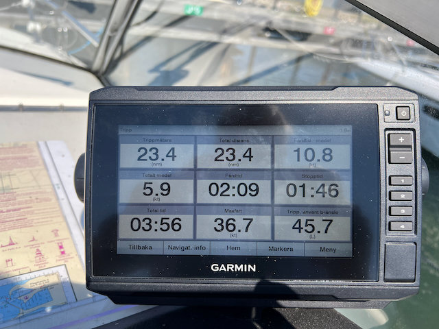

larlan 4 Postad 14 September , 2021 jag har under sommaren provat med de gamla aluminium propellrarna med högre stigning och med de rostfria med lägre stigning, men tyvärr med samma resultat som tidigare. Motorn vägrar att varva ut och jag når inte över 30 knop. Jag har lyft bort alla dynor och täckskivor för att se vad som händer när motorn har fri luft, men tyvärr samma resultat som tidigare. Jag har också provat att varva upp motorn i friläge när jag ligger fast vid bryggan och DÅ varvar den snällt upp till 4800 rpm. jag har för någon dag sedan pratat med en V8-tekniker som misstänker att tändningen är felställd. Kan det stämma? Dela detta inlägg Länk till inlägg Dela på andra webbplatser

larlan 4 Postad 23 November , 2023 Problemet löstes i somras genom att dra en kabel direkt från generatorn till tändspolen och som jag satte en vippströmbrytare på. Det rådde bleke när jag accelererade upp till 27 knop och provade att öka farten efter att jag slagit över vippströmbrytaren till ON. Båten fortsatte att öka farten och jag hann också med att prova tiltpumpen som funkade perfekt, utan att hacka som den gjorde tidigare. Jag avbröt accelerationen vid 36,7 knop, hade nog kunnat få ut 2-5 knop till. 1 Dela detta inlägg Länk till inlägg Dela på andra webbplatser
