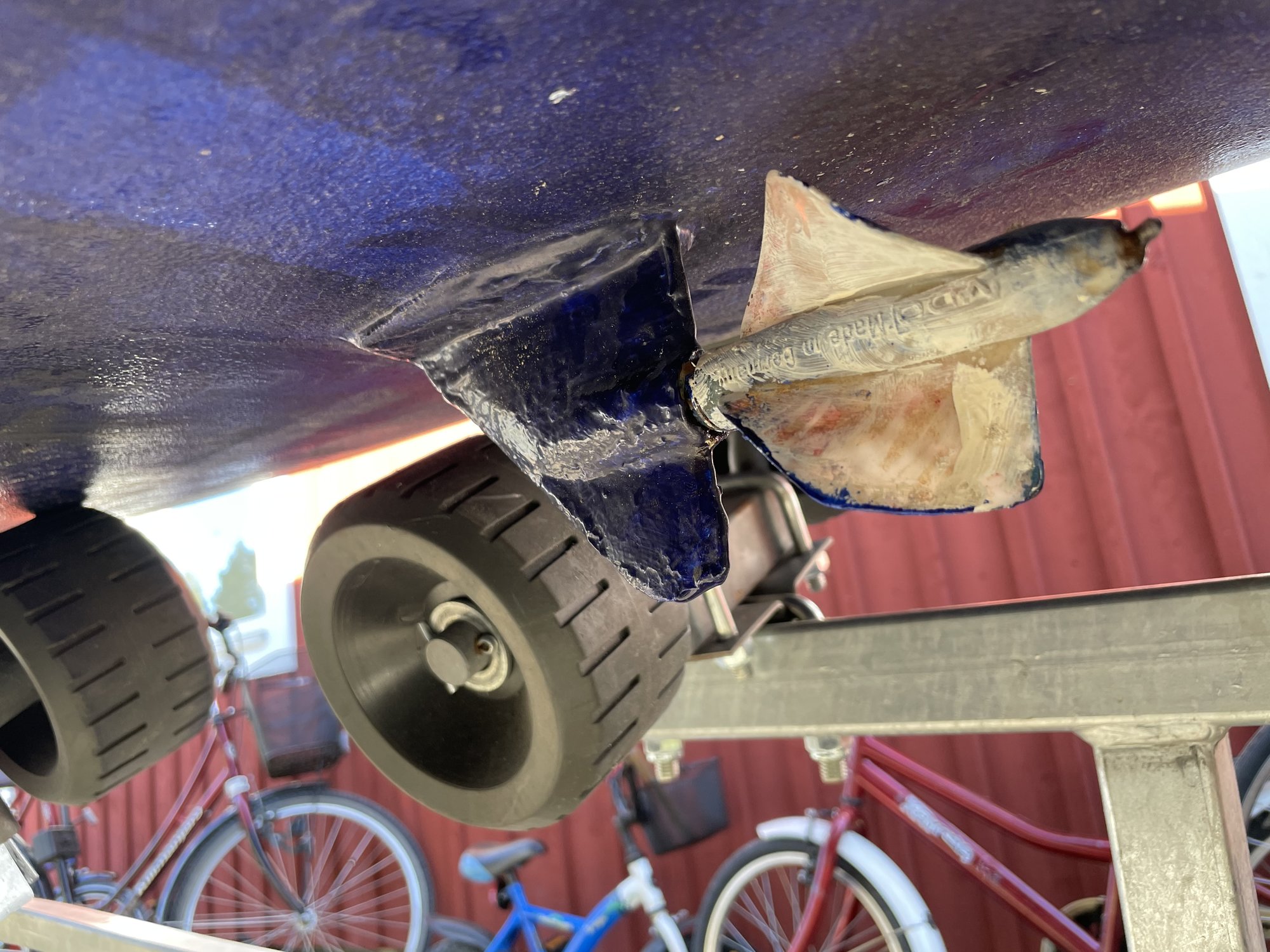

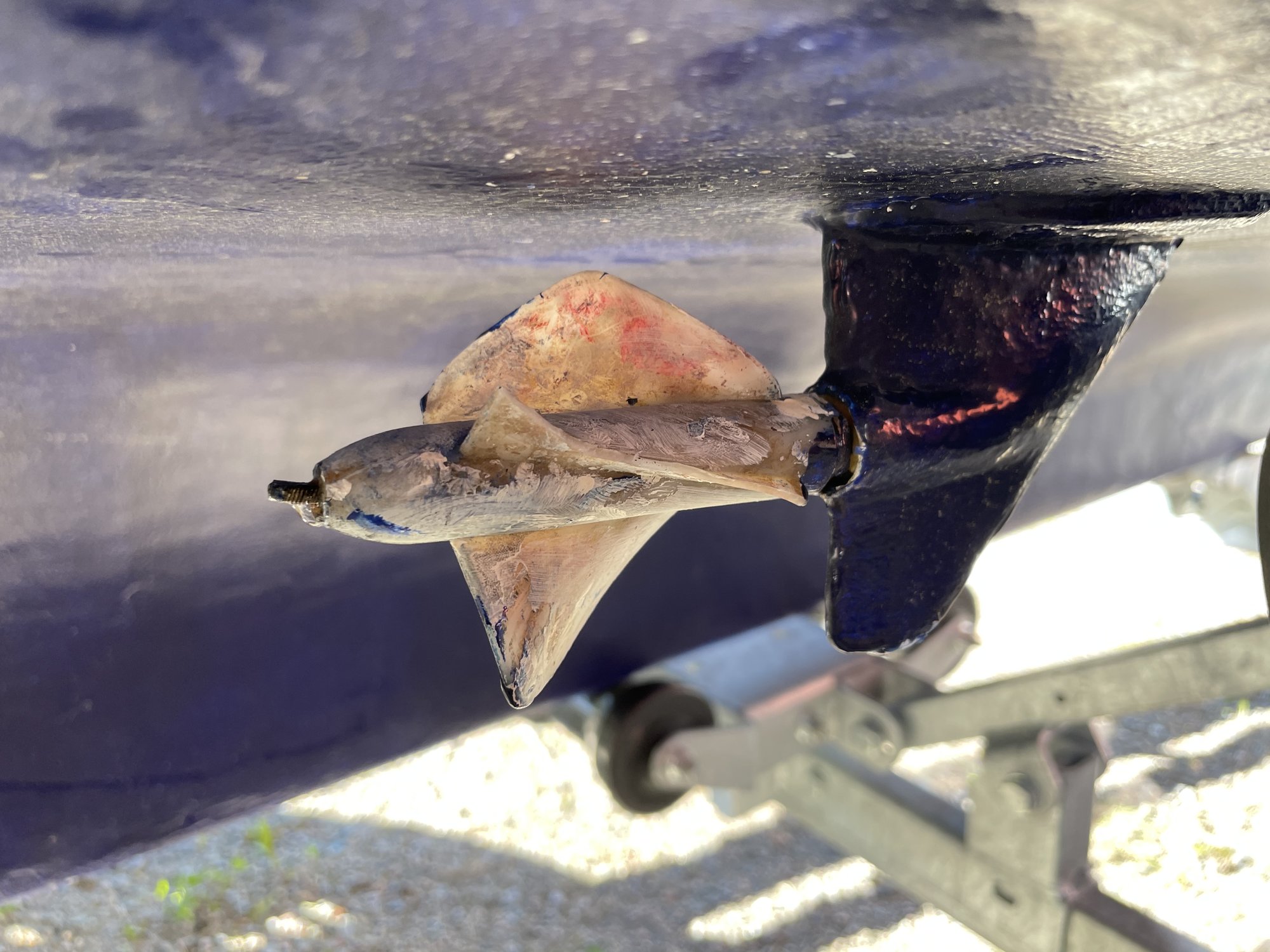

jj0nsson 1 Postad 31 Maj , 2021 (redigerade) Hej! Vid upptagning i helgen skedde en smärre olycka vilket resulterade i att paddelhjulet till loggivaren tappade ett blad. Var in på marinshoppen och pratade med dem idag och de berättade att dessa slutade tillverkas för 20 år sedan. Någon här inne som bytt givare och kan ha en sån här ”propeller” liggandes? Alternativt vet någon man kan kontakta. Hade hoppats på att kunna hitta något på Tyska eBay men det var förgäves. Tack på förhand, J Redigerad 31 Maj , 2021 av jj0nsson Dela detta inlägg Länk till inlägg Dela på andra webbplatser
Georg_Ohm 4 841 Postad 31 Maj , 2021 (redigerade) 2021-05-31 vid 15:00 skrev jj0nsson: Hej! Vid upptagning i helgen skedde en smärre olycka vilket resulterade i att paddelhjulet till loggivaren tappade ett blad. Var in på marinshoppen och pratade med dem idag och de berättade att dessa slutade tillverkas för 20 år sedan. Någon här inne som bytt givare och kan ha en sån här ”propeller” liggandes? Alternativt vet någon man kan kontakta. Hade hoppats på att kunna hitta något på Tyska eBay men det var förgäves. Tack på förhand, J Det ligger nu en komplett sumlogg ute på Tradera.se, men priset har dessvärre rusat i höjden. Plasten i de där ”propellrarna” blir skör med åren och dom spricker lätt. Det låg en i sjöboden i många år men den var så skör att den inte gick att använda. Det bästa är nog att satsa på en modernare logg med paddelhjul, den du har är en med en slags propeller. Sedan kan man ju få olika sorters GPS-hastighetsmätare som appar i telefonen, några av dem kan visa hastighet i bland annat knop. Och så finns ju då olika GPS-mottagare och plottrar, men det är klart, alla GPS-baserade sådana visar ju fart över grund, inte fart genom vattnet som de mekaniska, eller elektromekaniska gör. Redigerad 31 Maj , 2021 av Georg_Ohm Dela detta inlägg Länk till inlägg Dela på andra webbplatser

jj0nsson 1 Postad 31 Maj , 2021 2021-05-31 vid 16:20 skrev Georg_Ohm: Det ligger nu en komplett sumlogg ute på Tradera.se, men priset har dessvärre rusat i höjden. Plasten i de där ”propellrarna” blir skör med åren och dom spricker lätt. Det låg en i sjöboden i många år men den var så skör att den inte gick att använda. Det bästa är nog att satsa på en modernare logg med paddelhjul, den du har är en med en slags propeller. Sedan kan man ju få olika sorters GPS-hastighetsmätare som appar i telefonen, några av dem kan visa hastighet i bland annat knop. Och så finns ju då olika GPS-mottagare och plottrar, men det är klart, alla GPS-baserade sådana visar ju fart över grund, inte fart genom vattnet som de mekaniska, eller elektromekaniska gör. Otroligt, tyckte jag hade gjort mina egna efterforskningar innan jag skrev här och så har jag glömt tradera. Tack! Håller med om att det känns dyrt, men ska ta mig en funderare. Ang ny logg, är det helt omöjligt att enbart byta/uppgradera givare och på så vis behålla utseendet på instrumentpanelen som är original? 1 Dela detta inlägg Länk till inlägg Dela på andra webbplatser

touchwood 122 Postad 31 Maj , 2021 2021-05-31 vid 19:50 skrev Georg_Ohm: Men, för att göra det mer komplicerat, så finns dessa för olika fartområden, till långsamma båtar och snabbare båtar. Tror att det är olika propellrar/givare för olika fartområden på Sumlogg också, så det gäller att hitta rätt ifall man köper begagnat. 2 Dela detta inlägg Länk till inlägg Dela på andra webbplatser

Georg_Ohm 4 841 Postad 1 Juni , 2021 2021-05-31 vid 20:31 skrev touchwood: Tror att det är olika propellrar/givare för olika fartområden på Sumlogg också, så det gäller att hitta rätt ifall man köper begagnat. Ja det brukar vara olika färger på dem. 1 Dela detta inlägg Länk till inlägg Dela på andra webbplatser
excel319 519 Postad 1 Juni , 2021 Sumlogg ll hade inte wire men vad jag kommer ihåg så såg givarna lika dana ut under vattnet. Dela detta inlägg Länk till inlägg Dela på andra webbplatser
