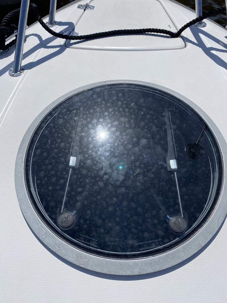

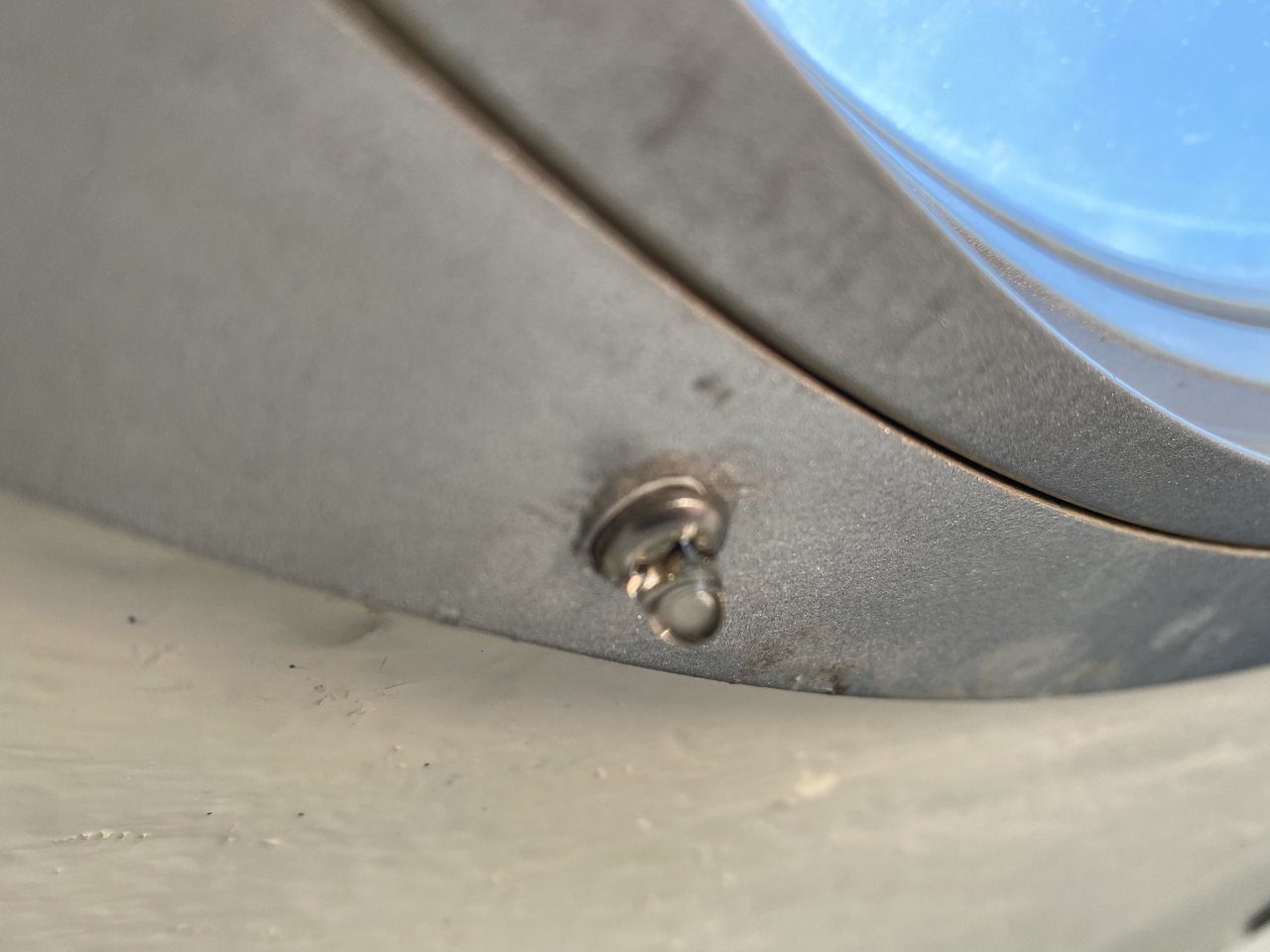

Jag har märkt att jag har fått läckage någonstans i däcksluckan på vår askeladden 605. Vattnet kommer in och ”droppar” ner från den främste skruven i luckan på insidan.
Har försökt kolla/känna och klämma för att uppmärksamma vart och hur det kan komma in men hittar inget.
Är man tvungen att plocka ur hela luckan? Isånnafall hur?
Hjälp och tips mottages tacksamt.
Med vänlig hälsning, Henrik

Men nu när jag tittar närmare på bilden med skruven och vattendroppen, så läcker det kanske mer troligt  i det hålet som just den skruven sitter.
Hur ser det ut på andra sidan, muttrar? Gängat i ytterramen?
Kanske du kan dra ur skruven och bara täta just där genom att trycka in marintätningsmassa och testa med vattenslangen...

Det är lite svårt att se på dina bilder hur fastspänningen av luckan går till. Jag tycker mig se någon typ av vred.
Om du har vred som sitter genom glaset för att dra fast luckan så prova att skruva loss vreden (brukar sitta en skruv från undersidan upp genom vredet). Plocka loss vredet och kolla om det sitter en o-ring på ovansidan mellan glas och vred. På många luckor är konstruktionen sådan och O-ringen kan gå av (men ligga kvar i ett spår i glaset). Om o-ringen är trasig så leta upp en ny i samma storlek och återmontera. Om o-ringen är hel så "smörj" lite med vaselin och återmontera. Lite vaselin kan hjälpa om det bara är kappilärkraft som får vatten att krypa mellan vred o glas.
