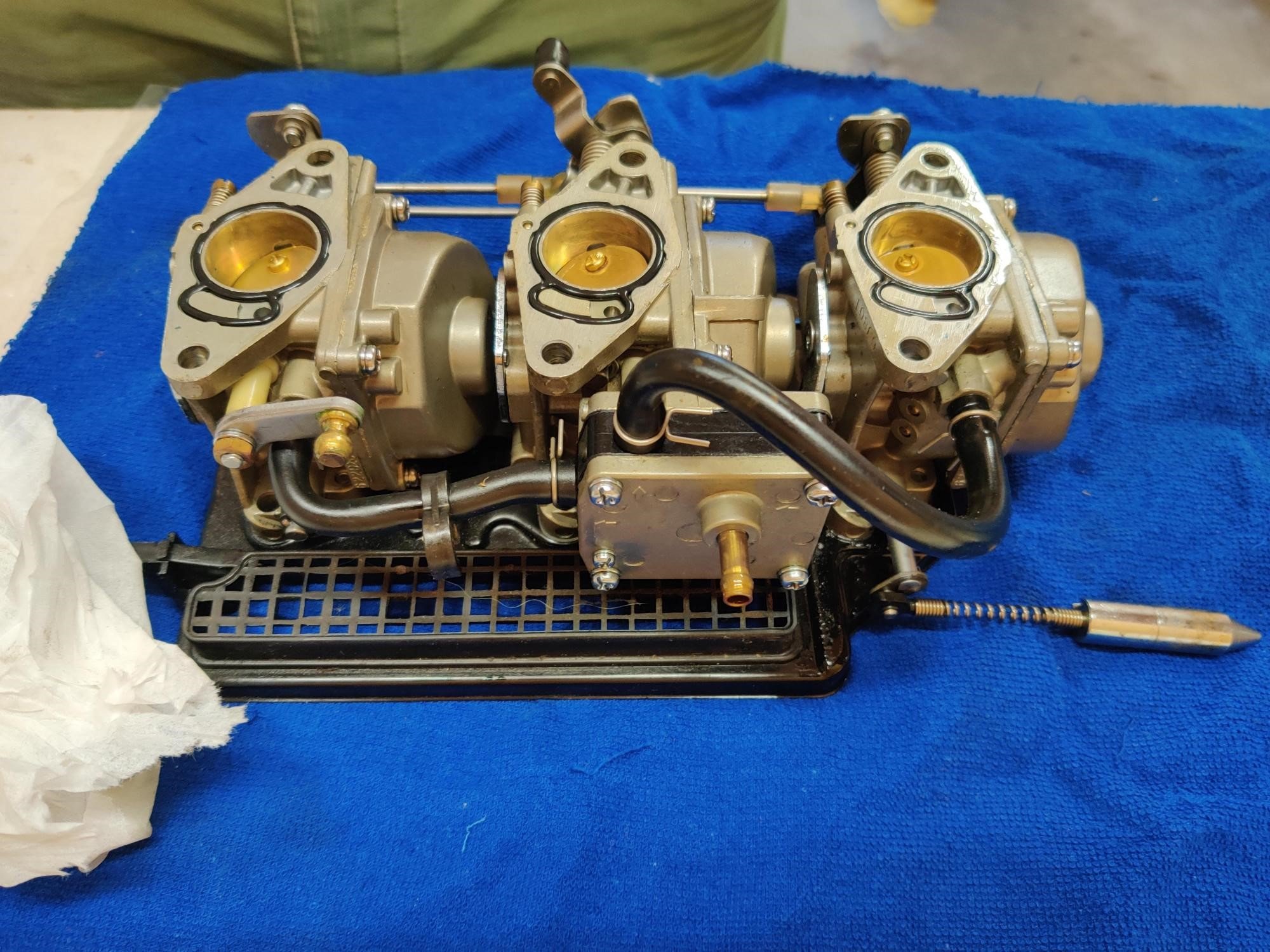

Tack för tips! Bränslepumpen sitter på mittenförgasaren på min motor, har aldrig öppnat en bränslepump förut men kan väl inte va så avancerat :) Googlade bränslepump/membran till min motor och en person skrev  "Det som gått sönder är den lilla ventilen (en liten metalltunga som öppnar och stänger bensinflödet" det kanske är något med detta å göra som du säger? 😃

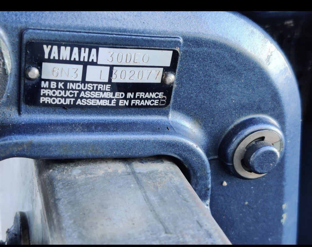

Ser ut att vara svårt att få tag på delar till bränslepumpen på min motor, hittar ingen komplett pump på nätet. Jag va inom en Yamaha återförsäljare idag och frågade om dom kunde ta hem en ny bränslepump men enligt han så säljs dom komplett med ny förgasare för över 4000kr. Så de är man ju inte sugen på att betala för den gamla motorn. Trä jag isär bränslepumpen så måste jag kanske ha nya packningar redo . Enligt personen som hjälpte mig så hade jag årsmodell 1998 på min motor, men hade för mig att de va tidigare 90 men så kanske inte är fallet :)
Bränslepumpsmembran och pumpar finns lite överallt på internet. Drev.se, Hansen, Marineparts mfl. Piratpump kostar ofta 6-700kr, membransats ca 200kr.
Går jag efter bilder så har jag svårt att hitta en som ser ut som min gör iafl. Men de kanske är nytt utseende på dagens bränslepumpar. Min sitter ju fastmonterad på flottörhuset på mitten förgasaren enligt bild.
Hittade iafl membransats på Marindemontering.se så de är beställt. 👍
