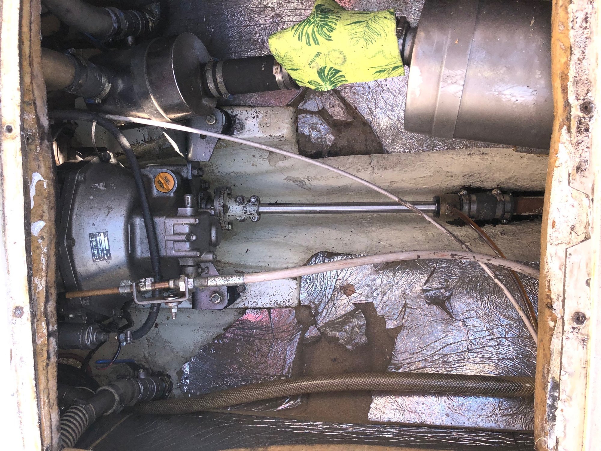

I slutet av förra säsongen började min Compis 28 att ta in vatten. Som de flesta härinne vet har ju vatten en högst märklig tendens att kunna ta både möjliga och omöjliga vägar, vilket gör det svårt att finna läckor. Efter felsökning och fix då hon var torrsatt var jag nu försiktigt förhoppningsfull att problemet blivit löst.
Så var naturligtvis inte fallet. Hon tar in ca 0,5 dl i minuten, ca 75 liter per dygn, vilket gör det rätt så allvarligt.
Jag har nu slutligen kunnat identifiera vart det sannolikt läcker, och det är ingen rolig historia. Bifogar 3 st. bilder för att kunna förklara problemet och visa helheten.
Bild 1 utvisar utrymmet under sittbrunnen och propelleraxeln i hela dess härlighet.

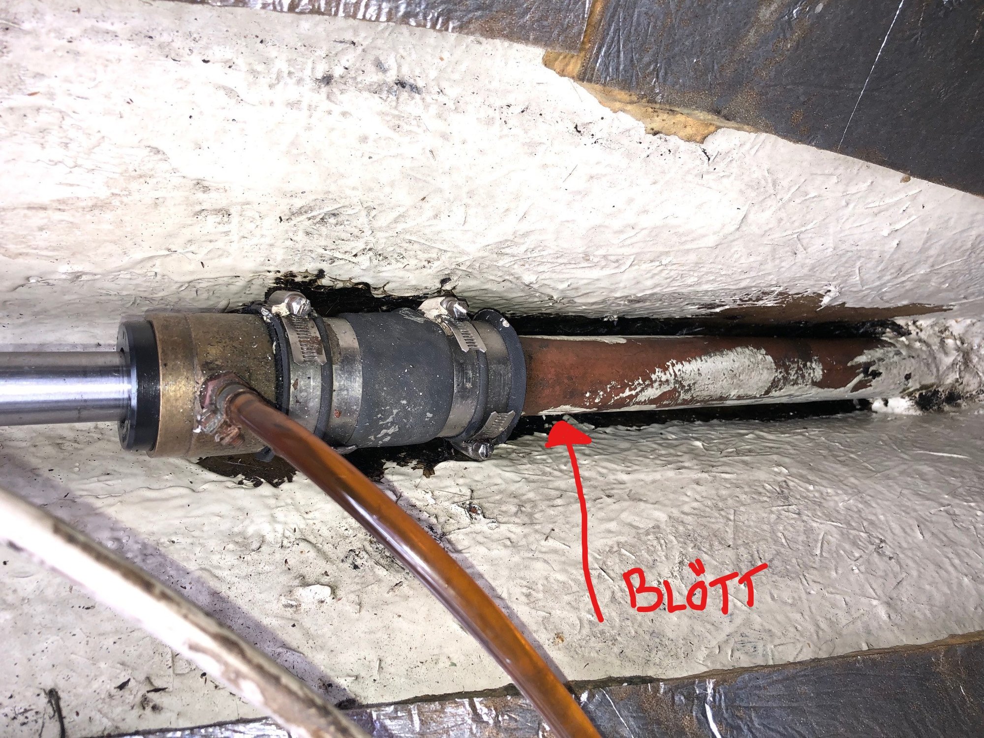

Bild 2 utvisar till höger ett rör, kanske koppar, som är inplastat i skrovet och vari propelleraxeln rör sig.

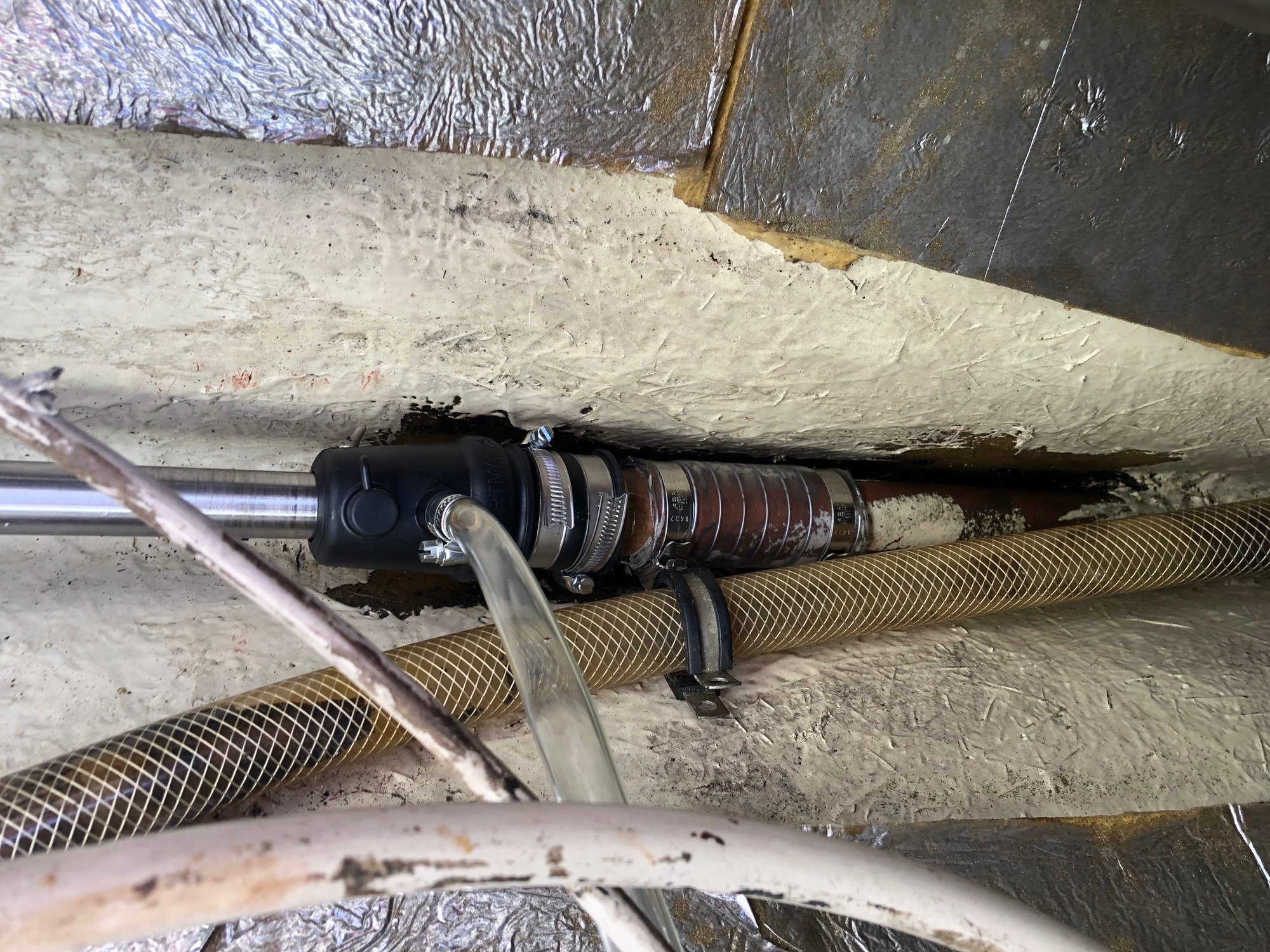

Bild 3 är vriden 45 grader fel, men utvisar  området under packningen/röret och akteröver.
Det är inte packningen som läcker, det är vad jag förstår under röret, d.v.s. i skarven röret/plasten som det kommer in vatten. Det är trångt, och svårt att komma åt.
Då ju färgen saknas på området kan man misstänka att detta varit ett (mindre) problem under en lång tid. Jag har haft vatten under motorn sedan jag köpte henne 2014, men det har varit i så små mängder att jag aldrig bekymrat mig  - några deciliter då och då.
Nu kommer frågan.... vad göra?

Av dina bilder att döma, så är inte axeltätningen ok.
Ena packboxen har så att säga hoppat ur. Jag menar den svarta som nu ligger fritt på axeln, som tydligen vridits 180 grader, innan bildtagning så ser man nu även tydligt flera vattendroppar.
Det sitter tre packboxar inne i denna oljesmorda tätning.
Oljan ska endast smörja glidlagret inne i lagerhuset av mässing.
Utan glidlager, så finns inget som styr upp huset, med tätningar.
Axeln kommer då att trycka i sidled, tänk ovankant, och ingen tätning klara detta.
Om det är intressant så kan jag lägga upp bilder.
Och jag tror att det är där vattnet kommer in och sedan följer underkanten bakåt.
Är motorn och backslaget linjerat mot axel och trumma?
Om inte, så kan detta gott var orsaken till varför packboxarna förstörts eller rört sig ur läge.
Framifrån sett så har den främsta packboxen, till uppgift att hålla oljan på plats runt lagerhalvorna. Vänder
m a o rätt, tätar när det finns vätska (olja) på insidan, som vill ut.
Samma uppgift för packboxen i mitten. Ska hindra olja att läcka bakåt.
Alltså är den packboxen vänd tvärt emot den längst fram (som syns).
Den packboxen som sitter längst bak i axeltätningen, ca 10 cm bakom den som syns, ska hindra vatten att leta, sig in framöver. Och är således vänd som den längst fram.
Antag att packboxen längst bak har gjort sitt. Då läcker vatten förbi, och även förbi den mellersta packboxen, som inte tätar åt det hållet.
Hela vattentrycket, alltså inte trycket från oljan, som är minimalt, lägger sig
Mot främre packboxen bak ifrån.
Den packboxen har egentligen inget stöd, utan ger sig iväg frammåt, så som bilderna visar.
Fortfarande tror jag dock att saknad av linjering är stora boven.

En första fråga.
Har motor och backslag blivit linjerat mot axeln, typ de senaste åren.?
Jag förstår vad Du menar, men inga åtgärder är gjorda så länge jag haft båten. Jag vill minnas att man hade bytt motorkuddar några få år innan jag köpte henne, möjligtvis kan detta vara boven i dramat.
Som anekdot, och nöje för någon, kan ja berätta att "hålet" som bild 1 är tagen igenom är en lucka i sittbrunnsdurken om 1m2. Den var igensikad när jag köpte båten. Efter att ha varit tvungen att lära mig om avgaskrökar för ett par år sedan tog jag upp den igen. Två dagar före sjösättning i år sikade jag igen den igen, då det var en av flera möjlig felkällor till lackage - packningen runt luckkanten var i trasor nämligen och jag vet att det kommit in vatten den vägen också. Till mitt stora nöje var jag tvungen att lägga någon timme igår för att skära upp den igen...
Redigerad av Parca22
Alltså behövs linjering...
Inte så invecklat som det låter.
I grunden handlar det om att justera in motorpaketet rakt mot propelleraxel.
Detta utförs genom att justera motor kuddarna.
Motorkuddar ändrar sig med tiden. Hade det varit träbåt, så ändrar sig linjering en allteftersom träet ändrar sig över säsongen.
Men först bör väl tätningar o slangstump bytas.

Denna bild är den närmsta jag har.
Yanmar motor o backslag, ser det ut som.
Bra bild f ö.
Men du kan väl ta nån lite närmare vid tillfälle.

Är det tätt mellan bakkant på svarta slangen och prop.axel röret? Tycker det ser ut som olika dimensioner på röret och lagerboxen.
Prop.axel rör kan lossna i skrovet och skapa rejält läckage, det fyller ett motorrum upp till halva motorns höjd på en natt. Jag vet för jag har provat!!!
Kan det vara så här?
På senaste bilden syns tydligt att packboxen lämna sitt rätta läge.
Då kan man fråga, sig varför.
Är motor/backslag så dåligt linjerat, eller att dessa sjunkit med i de nya motorkuddarna att propelleraxeln ligger emot axeltrumman invändigt, och då slitit hål på denna?
Felet bör då vara i framänden på trumman.
Nu är trumman lång på din båt, så att kapa typ 1 dm, bör gå bra. Även om det blir tajt mot skrovet.

Det är inte säkert att packboxen sitter fel. Det kan vara en "extra" som monterats för att kunna göra ett snabbt byte om den som sitter i axeltätningen blir dålig. Man har gjort så på min båt. Men jag har den en liten bit ifrån axeltätningen.
Jag föreslår att du provar att flytta packboxen på axeln och kontrollerar om det sitter en till innanför i axeltätningen.
Om det sitter en packbox i axeltätningen så är det en extra packbox på axeln. Då kan du enkelt se om den läcker med lite paper du håller under / emot axeltätningens hus.
Om det saknas en packbox i axeltätningenshus så föreslår jag att du trycker in den igen och ser om läckan försvinner. Då köper du dig lite tid och minskar risken med att båten tar in vatten.
Om det blir tätt men packboxen sakta kryper ut pga vattentrycket så kan du sätta en slangstump runt axeln (som trycker mot packboxen) och hålla allt på plats men en slangklämma.
Kör inte motorn om du gör så! Det är bara tillfälligt för att hålla havet ute!

Och till saken hör att det var ca två år efter att förre ägaren satt i nya kuddar, efter renovering av motorn.
Hej igen, jag har inte hört något knackande ljud någonsin i båten, den har låtit fint under motorgång. Förra sommaren gick hon ju dock bara från kranen till bryggplatsen ~200m...
9 timmar sedan skrev Peter_K:
Om orsaken är en felaktigt monterad simering/packbox borde väl all olja rinna ur tätningen, men slangen är full med olja.
Det läcker olja också, och har gjort det sedan jag köpte båten 2014, men i väldigt små mängder. Vattnet blir därmed lite "halt", men inte mer än så.
Oljeslangen går upp till en liten behållare i en av stuvarna, med skruvlock. Tror inte den är vakuumtät.
Observera att den främre svarta ringen är helt lös och kan föras fram och åter på stången genom mycket liten kraft.
2 timmar sedan skrev Parca22:
Låter skumt.
Sitter det en likadan tätning bakom..?
Jag hade en sådan mässingstätning med läpptätningar som jag konverterade från fettsprutesmörjning till oljeslang. Den tätningen var från senare delen av 70-talet (ungefär jämnårig med Compisbyggena). Min tätning hade bara två motriktade tätningsringar vända med "fjäderringen" mot varandra inne i oljan. Jag funderade aldrig på metallkvalitet i fjäderringarna, de satt ju inne i oljan och kom aldrig i kontakt med sjövatten.
Vikten av att linjera motorn kan jag bara hålla med om. Vid någon återmontering av min motor så blev linjeringen dålig och då slog det fruktansvärt i axelröret.
Du kan ju börja med det enklaste - att gummislangen är hel, sitter ordentligt påträdd på både axelrör och mässingsdelen av tätningen samt att slangklämmorna sitter ordentligt dragna.
För att kolla om det läcker vid tätningsringen så drag fram den lösa ringen ("reservtätningsringen") så du kommer år nästa ring. Torka ordentligt torrt runt propelleraxeln. Vira ett torkpapper runt axeln precis vid tätningsringen (se till att papperet inte kommer ner i gropen under hylsröret. Om papperet förblir torrt trots att det rinner vatten under hylsröret så är det nog inte tätningen som det är fel på.
En annan anledning till vattenläckage kan vara att lyftsling lagts under båten vid upptagning/sjösättning så det tryckt på axelröret och att plastningen då skadats runt axelröret. Även körning med dåligt centrerad propelleraxel kan ha skakat loss plastningen. Den noggranna lagningen är då att hugga upp från utsidan och lägga på ny glasfibermatta och polyester. Snabblagningen kan vara att injicera sikaflex i hål som borrats genom glasfibern in till hylsröret på ett antal ställen. Detta bör i så fall redovisas vid försäljning. Snabbfixen behöver inte ge sämre tätning än en noggrann plastlagning men håller troligen inte lika många år.
Det ska sitta en propelleraxelstyrning/lagring längst bak i hylsröret. Om den lagringen är gammal och sliten så kan det bli så mycket glapp för propelleraxeln att det blir svårt att hindra axeln från att slå i sidled inne i hylsan. Lagringen går att ta bort och trycka in ny lagring i axelhylsan. Sök på cutlass lager (cutlass bearing). Jag tror det finns någon gammal tråd på MG hur det går till att byta detta lager. Ett sätt att få bort det gamla lagret är att ta ur propelleraxeln och såga bort lagret med ett bågfilsblad instoppat i hylsröret tills bitarna kan plockas ur.
Hur är det på en Compis?
Sitter Cutlesslagret i aktern eller i ett separat lagerstöd?
Och ett Cutlesslager är absolut inte vattentätt. Är vattensmort.
(Ang packboxar. Enklare tätar åt ett håll. Mera avancerade åt båda hållen.)
UPPDATERING OCH NEDSTÄNGNING AV TRÅD
Tack för alla svar. Tyvärr visade det sig efter många timmars trixande att det var stävröret som var spruckit. Sannolikt har detta kommit av/börjat med en köldsprängning redan vintern 2018-2019, då hon var vinterförvarad på en plats med lite "framåtlut".
Första åtgärd, för att säkerställa att det inte var 70-talslösningen med packboxar som läckte eller slangstumpen, blev att byta ut denna mot en ny vattensmord övergång. Som avluftning sattes en vanlig genomskinlig slang från BT. På stävröret sattes en armerad slang 38mm. Tyvärr gick det inte att trä på den mer än på bilden utan att behöva smärgla upp hela röret. Det skulle räcka trodde jag...
Lösningen, så enkel att jag borde kommit på den själv, fick jag av ett varv.
Vid sjösättning kom det fortfarande vatten, men det kom från infästningen av plastslangen för avluftning. Denna gick helt enkelt inte att få tät så snart jag drog slangklämman. Mystiskt! Troligen för lite material/gods/tjocklek i gummit. Utan klämma, inga bekymmer, men vem vågar åka så´, lite vibrationer finns det ju alltid...
MEN, naturligtvis läckte det även några cm bakom slangen, vilket märktes efter några minuter. Mer än tidigare t.o.m. Konfirmation om spricka i röret med andra ord!
Torrsättning igen, och byte till gummislang som täcker hela stävröret. Plastslangen ersattes med en bit av båtklubbens färskvattenslang (😁). Inte genomskinlig, men det räcker ju att kolla så det står vatten i den någon gång per säsong för att man skall veta att den fyller sin funktion.
Nu har båten gått till ny ägare i samma hamn, och hon är fortfarande torr och fin 🙂
