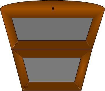

En variant som jag skulle vilja ha, om jag gjort luckan nu, är en lucka med träram. Då kan man skära ut en rufflucka ur en skiva i relativt tunn (3 - 5 mm beroende på hur stabil man vill ha den) i Macrolon/Polycarbonat/PC (samma sak, olika namn) som har samma storlek som den färdiga luckan ska ha. Sedan skruvar man fast lagom tjocka och breda trälister runt luckan. Själva polycarbonatskivan är det som håller formen, så träet behöver inte sammanfogas i hörnorna.
Något åt det här hållet.
Bild stulen från Player311 i tråden http://www.maringuiden.se/forum/topic/61369-ny-rufflucka/
Nackdelen är att man får lite mera underhåll med trä, men snyggare blir det tycker jag.

Förresten, en fråga i det sammanhanget som någon kanske har erfarenhet av, om man gör en lucka som den i ritningen ovanför, kunde man inte ha härdat glas då? Det är också ohyggligt starkt, går att skräddarsy och är inte särskilt dyrt att få skräddarsytt. I stort sett helt repfritt och perfekt genomskinligt (eller tonat om man vill, t  o m helt opakt).
