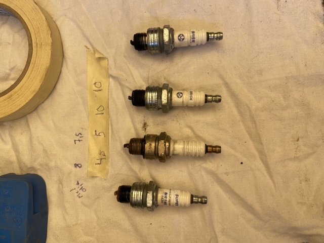

Nu är hon på land och jag har börjat kolla på maskinen. Motorn går runt fint med startmotorn men kompressionen är 4,5:5:10:10. När jag fyller lite olja i ettan och tvåan får jag upp den till. 8:7,5:10:10. Vad jag kan begripa tyder det på att kolvringarna behöver bytas???

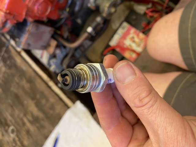

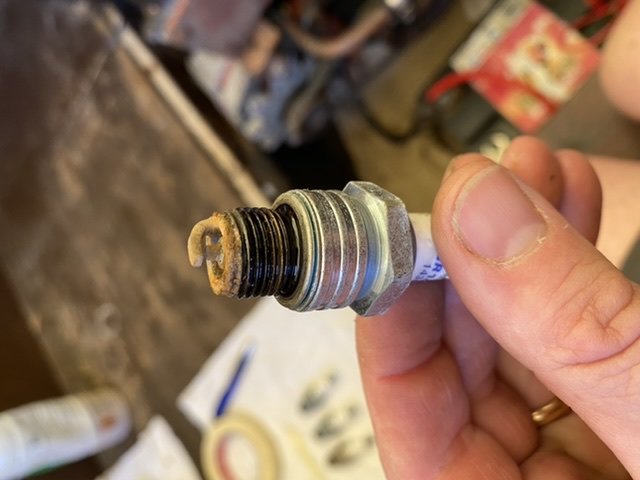

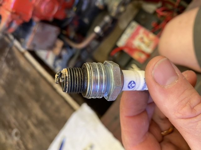

Jag skall försöka ladda upp bilder på tändstiften. Om någon därute kan utläsa något av dem.
