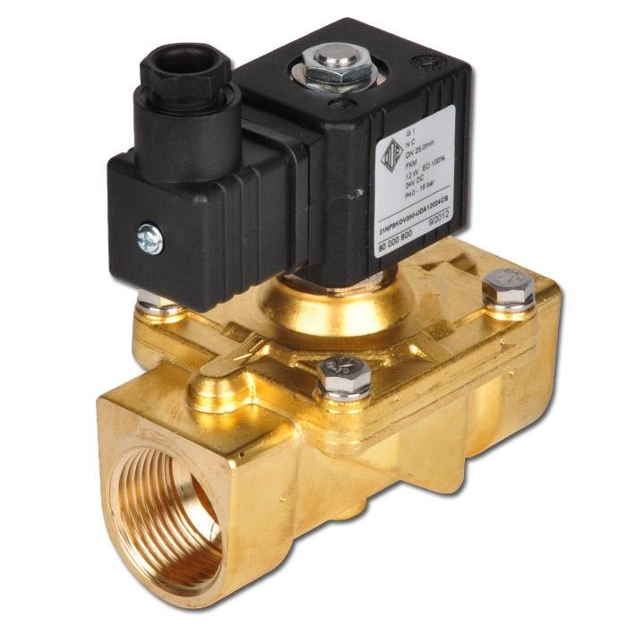

nybörjare på ägarsidan som nu försöker reda ut allt som går med vår första, kära båt.
Var nere och rengjorde efter tidigare ägares spilligheter, fann då denna och mitt erkänt otränade ögat har inte en susning om vad det är. Den ligger i aktern vid motorn (d3 190 2008 i en delta 25 sc)
Jag tycker att det ser ut som den elektriska delen av en fjärrstyrd ventil.
I mitten skall det sitta en stång, eller pistong som skall påverka en ventil för vatten, olja, tryckluft eller kanske mer troligt för gasol...
Sannolikt kan du klippa kablarna och slänga den i elektronikåtervinningen, men innan du gör det så följ kablarna och se vad dom tar vägen, kanske den ändå är till någon slags installation som nu inte fungerar.
  • Tack 1
Japp, det är spolen till en magnetventil.
Redigerad av touchwood
  • Tack 1
Kan det vara från den elektriska ventilen för bränsletillförseln? På min VP D4 sitter den magnetventil på bränsleslangen mellan förfiltret och finfiltret. Den styrs av tändningen.
Ett av de första jag installerade i min Cumulus för 14 år sedan.
En fjärrstyrd gasventil till gasolstallationen, placerad i den ventilerade ankarboxen.
Därifrån kopparrör o korta slangar.
