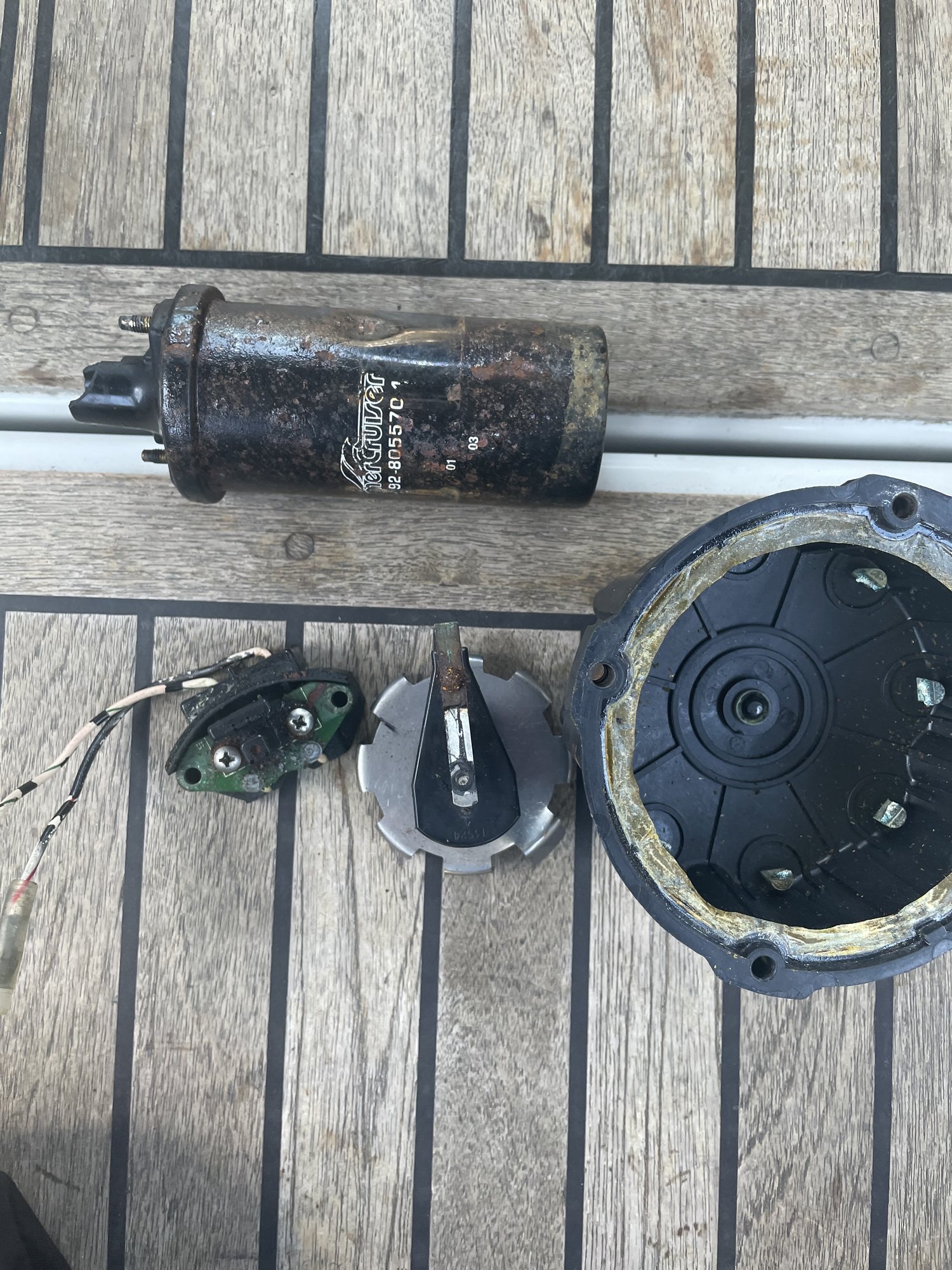

Uppdatering för andra som kan få problem :)
Har precis varit och bytt tändspolen. Den såg klart gammal och sliten ut men jag inte mätt upp den något.... Passade även på att byta fördelarlock, rotor och sensorn till rotorn (allt detta däremot hade sett sina bättre dagar, rostigt och en hel del ärg)
Efter dessa installationer verkar den gå som den ska! Har bara kört 30 min men motorn gick helt klart jämnare och inga problem märktes!
Bild på de gamla delarna!
Tackar för alla tips!
