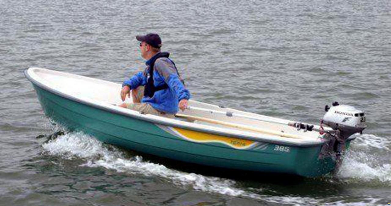

Paul_Schtek 72 Postad 26 Maj , 2021 Hittade den här bilden där killen som kör har en rorkultsförlängare på nästan 2 meter. På de andra bilderna var de 2 i båten och ändå gick den med nosen rätt högt. Dela detta inlägg Länk till inlägg Dela på andra webbplatser

glimma-48 0 Postad 26 Maj , 2021 På. Paul_Schteks bild ser man dilemmat väl. Han har ändå en luftkyld Honda på bara 2.3 hk med en vikt på bara 13.5 kg. Den går dessutom inte tyst utan knattrar rätt irriterande. Yamahas 2.5 hk väger ungefär detsamma men är vattenskyld. Min Yamaha väger 27 kg. Till detta kommer min externa 12 liters tank. Jag behöver denna vid turer på Ivösjön. Det är inte roligt att behöva fylla på bensin på sjön 4-6 gånger under en dag på sjön. Rorkultsförlängaren på bilden är också enl. mej minst 30 cm för kort för att vara bekväm. Mina axlar är ganska stela särskilt höger tyvärr och en förlängare på 2.5 meter är inte kul och jag vill sitta i aktern och nå alla reglage så detta köper jag ej. Dela detta inlägg Länk till inlägg Dela på andra webbplatser
