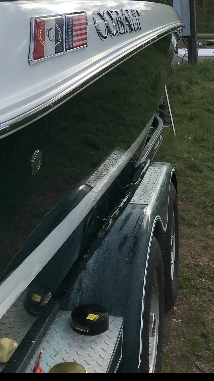

Nu ser den lite flammig ut men det är gräset som är i spegelbilden. Jag blev helnöjd och tackar alla för svaren. Kossors länk är väldigt nyttig för nybörjare👍

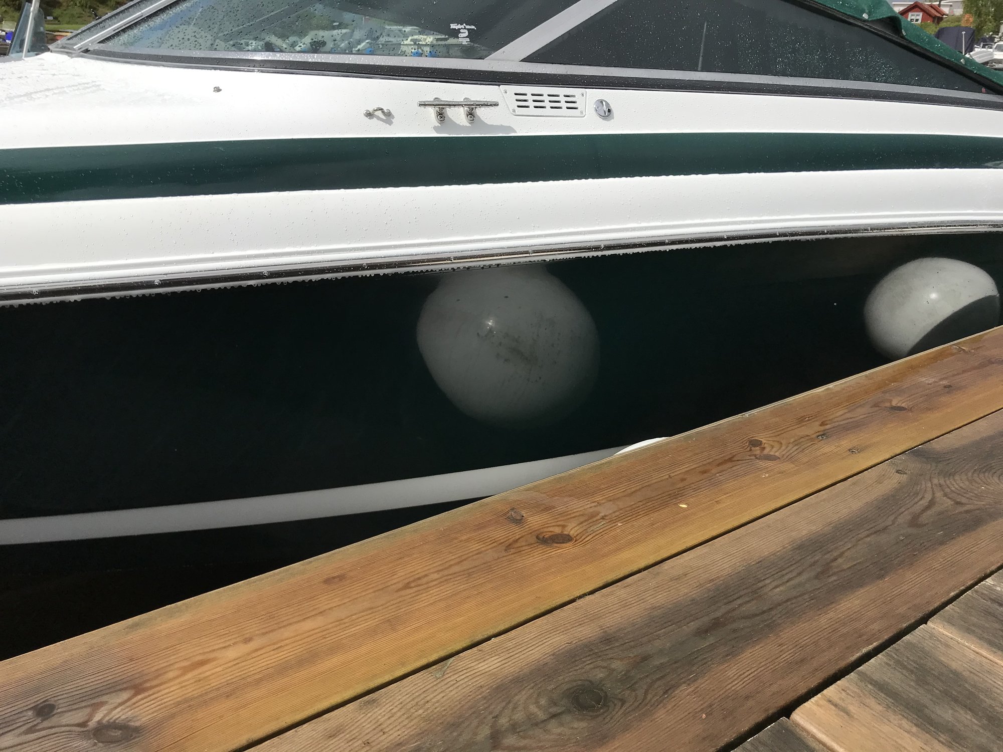

exempel bild
Det ser nästan löjligt ut nu när den är i vattnet. Kan tro det är motivlackade fendrar i skrovsidan😅
