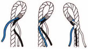

kblomster 82 Postad 21 Maj , 2021 (redigerade) Splitsa öglor i treslaget tågvirke är inte alltför svårt, inte ens för en nybörjare. Som referenspunkt kan jag anföra att första gången jag verkligen behövde splitsa en ögla så var det sommaren 2018, och jag lyssnade på fotbolls-VM i radio samtidigt som jag pysslade med splitsningen. Nu var matchen visserligen inte jättespännande (Sverige-Sydkorea i gruppspelet om jag minns rätt) men det tog i alla fall inte längre tid att få ihop två godtagbara splitsade öglor (med kaus i) än att jag var klar innan matchen var färdigspelad. Detta alltså för någon som aldrig splitsat förut, och som dessutom är stockholmare. Problemet här uppfattar jag dock snarare som att det inte är helt klart exakt hur lång tampen ska vara. Redigerad 21 Maj , 2021 av kblomster Dela detta inlägg Länk till inlägg Dela på andra webbplatser

Georg_Ohm 4 845 Postad 22 Maj , 2021 2021-05-22 vid 01:32 skrev Viapea: Splitsa är inte svårt. Jag skrev splitsa ögla på Youtube och det finns massor av filmer som visar hur du gör. Båtlivet blir mycket enklare och roligare om man kan hantera sånt här själv så lär dig. Dessutom är det rätt så roligt! Men som med allt annat slags hantverk blir det sällan bra vid första försöket. Så det är bara att ligga i, övning ger färdighet. Det kanske redan är skrivet, men en insplitsad kaus skall det ju vara i fasta förtöjningslinor. Men på tampen, alltså de fria delan av linan, där vill jag inte ha någon ögla, även om din båt ligger vid flytbrygga med Y-bommar kan man ju ibland vilja ha båten närmare eller längre bort från bryggan, och då kan det vara hindrande att justera om det finns en ögla där. 1 Dela detta inlägg Länk till inlägg Dela på andra webbplatser

Georg_Ohm 4 845 Postad 22 Maj , 2021 2021-05-22 vid 10:26 skrev Viapea: haha, jo jag kommer ihåg när jag lärde mig splitsa, jäklar va öglor det var på alla linor sen, det kluriga är att få ett snyggt och jämnt avslut. Ja det gäller ju att komma in rätt från början, med en kardel under en annan, blir det fel så kommer man liksom i otakt. För att då ett jämt, ja ett osynligt avslut så kan man tunna ut kardelerna allt eftersom. För att jämna till en splitsning måste man rulla den hårt, och ibland banka på den med en trä- eller plastklubba särskilt om linan från början är hård och stel. 2 Dela detta inlägg Länk till inlägg Dela på andra webbplatser

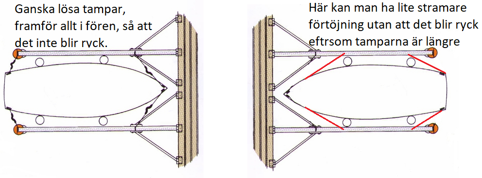

Mackey 4 534 Postad 28 Maj , 2021 En fråga som ofta kommer upp när det gäller förtöjning mellan Y-bommar är om båten ska ligga löst eller tajt förtöjd. Jag tycker generellt att en lös förtöjning är att föredra och att båten då får "guppa omkring" mellan bommarna, men det är inte hugget i sten. Målet är i första hand att undvika ryck i linorna tycker jag och beroende på bryggor, båtar mm. kan man göra lite olika. Det är alltid bra att besöka båten vid bryggan när det är riktigt blåsigt och mycket vågor så att man ser hur den beter sig. Dela detta inlägg Länk till inlägg Dela på andra webbplatser
