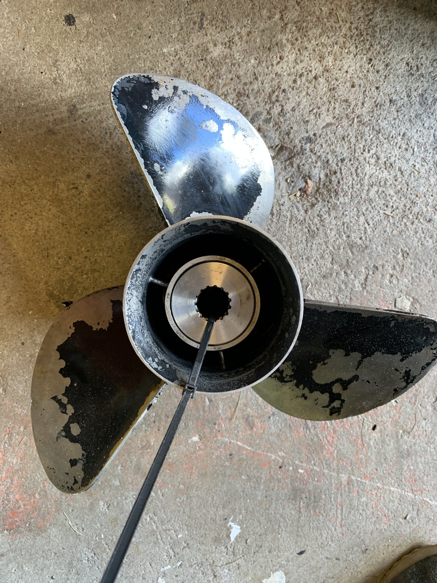

Skada på propellern
Hej, ska snart sjösätta båten, nu återstår bara att montera tillbaka propellern, då orginalproppen fick en liten lätt grundstötning i somras så undrar jag nu om det finns någon risk att montera tillbaka och köra på den? Det är inte speciellt mycket material som är borta iallafall. Vad hade ni gjort ? Mvh
dra av den med ett sandpapper bara för att få bort det vassa.
9 minuter sedan skrev gusvo085:
Så du tror att det inte är någon större fara att köra med den ? Har förövrigt 2 andra propellrar, men upplevde dock att båten gick bättre med denna
22 minuter sedan skrev od5:
20 minuter sedan skrev gusvo085:
9 minuter sedan skrev od5:
Tag en promenad i en båthamn nu på våren när flera båtar fortfarande står på land, oavsett om det är propellrar till inombordare eller till utombordare lär du finna att de flesta har värre skador än din propeller.
Din propeller är tillverkad i en mjuk aluminiumlegering, då kan lägga den mot ett städ och knacka ut ojämnheterna med en vanlig snickarhammare, och sedan som redan föreslagits slipa eller fila bladens kanter jämna och litet vassa.
Efter det kan du spraya på litet grundfärg och någon lämplig svart lackfärg, för du tiltar väl upp motorn när den inte används? Annars får du lägga på någon bra bottenfärg avsedd för aluminium.
Om du lägger på en vanlig bottenfärg kan den innehålla kopparföreningar som käkar upp aluminiumet.
Knacka till rätt form, men undvik slipning då det lätt ger obalans på grund av viktskillnader mellan bladen.
