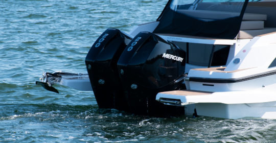

Merrix 26 Postad 19 Maj , 2021 Just nu skrev snoy: Förstyvningar består av vanligtvis av lådformiga balkar långskepps och tvärskepps fastplastade på insidan av skrovets botten. Om dom lossnar från botten så blir botten mjuk och formar sig efter belastningen från vattnet när man trycker fram båten , då fungerar den krökta bottenytan som ett stort trimplan... Så om den var lös på styrbord sida skulle båten luta åt babord? Och om detta nu är problemet, hur stort är då problement? Sänk båten och köp en ny eller lämna in på ett varv och få det fixat för en rimlig penning? Dela detta inlägg Länk till inlägg Dela på andra webbplatser
sege 44 Postad 19 Maj , 2021 2 hours ago, ThomasVikhog said: Hmm. Styrbord (starboard) är höger sida i färdriktning och när jag manuellt aktiverar detta trimplan (fäller ner det) så går styrbord (höger) bog nedåt. Babord (port) är vänster i färdriktningen och beter sig motsvarande. Nej, du har fel. Däremot är det olika på olika trimplanssystem vad det står på kontrollen. Men rent fysiskt, aktiverar man styrbord trimplan kommer styrbord 'lyftas' och därmed trycka ner babord. Jag fick dock lära mig när jag gick från Penta till Lenco eller vilka märken det nu var. På en gammal Flipper pillade man knapp på 'den sidan trimplanet satt', dvs höger knapp aktiverade styrbord trimplan och lyfte styrbord på båten (effekt, känsla, babord trycks ner). På min Rinker var det 'tvärtom', där betydde knapparna 'sida ner', då man tryckte på VÄNSTER knapp (som hette något i stil med 'babord ner') för att aktivera STYRBORD trimplan och lyfta styrbord (effekten blir upplevt att babord trycks ner). Fysiken är dock alltid att trimplanet lyfter den sida trimplanet sitter på, inget annat. Om det var så du menade missförstod jag dig och ber ödmjukt om ursäkt. 1 Dela detta inlägg Länk till inlägg Dela på andra webbplatser
snoy 39 Postad 19 Maj , 2021 3 minuter sedan skrev Merrix: Så om den var lös på styrbord sida skulle båten luta åt babord? Och om detta nu är problemet, hur stort är då problement? Sänk båten och köp en ny eller lämna in på ett varv och få det fixat för en rimlig penning? Allt går att laga när det gäller plast, det som kan fördyra ett sånt jobb är ju om det är svårt att frilägga botten från inredning och annat som sitter i vägen. Men nu ska vi inte måla fan på väggen. Ta först och kryp ner och titta hur det ser ut och om det överhuvudtaget är det felet i din båt. Dela detta inlägg Länk till inlägg Dela på andra webbplatser
Merrix 26 Postad 19 Maj , 2021 Just nu skrev snoy: Allt går att laga när det gäller plast, det som kan fördyra ett sånt jobb är ju om det är svårt att frilägga botten från inredning och annat som sitter i vägen. Men nu ska vi inte måla fan på väggen. Ta först och kryp ner och titta hur det ser ut och om det överhuvudtaget är det felet i din båt. Det skall jag göra. Men hur var det nu, lutning åt babord skulle tyda på att det var på styrbord sida som förstyvningen var lös? Dela detta inlägg Länk till inlägg Dela på andra webbplatser
Merrix 26 Postad 19 Maj , 2021 13 minuter sedan skrev snoy: Japp! OK, tack ska du ha snoy. Trimplanen är som sagt redan misstänkta och under utredning. Här har vi ytterligare en misstänkt. Precis vad jag hoppades på, fler spår att följa. Tackar och bockar. Dela detta inlägg Länk till inlägg Dela på andra webbplatser
Merrix 26 Postad 19 Maj , 2021 1 minut sedan skrev Merrix: OK, tack ska du ha snoy. Trimplanen är som sagt redan misstänkta och under utredning. Här har vi ytterligare en misstänkt. Precis vad jag hoppades på, fler spår att följa. Tackar och bockar. Och förresten, jag skulle väldigt gärna förstå logiken i detta. I min hjärna borde en försvagning i skrovets sida på styrbord göra att skrovet "kollapsar", på den sidan, dvs det blir mindre motstånd där. Och mindre motstånd där betyder mer motstånd på andra sidan. Dvs insjunken styrbord sida borde skapa ett lyft på babord sida... Eller är det så att när styrbord är "insjunken" blir det mer motstånd på babord och därav vill den dra sig nedåt? Dela detta inlägg Länk till inlägg Dela på andra webbplatser

Alanningen 209 Postad 19 Maj , 2021 Jag står kvar vid trimplanen. Varför? - Det är en rätt ny båt av känt märke som brukar leverera kvalité. - Jag har svårt att se hur en så pass kraftig lutning kan ske när båten går upp i plan utan att då ha någon större hastighet. Det rör sig om 4 ton som skall lutas. - Du har redan felindikation på trimplanen, vilket visar att det finns ngt fel där någonstans. - Sannolikheten för ett strukturellt fel på en kvalitetsbåt är otroligt mycket mindre än ett fel på en automatiserad elektronik bestående av gyro, hårdvara, mjukvara plus styrning av mekaniska trimplan. 1 Dela detta inlägg Länk till inlägg Dela på andra webbplatser
Jorgen01 475 Postad 19 Maj , 2021 Varför inte fälla upp trimplanen, stänga av strömmen och testa med att köra utan denna finnes? 1 Dela detta inlägg Länk till inlägg Dela på andra webbplatser
ThomasVikhog 140 Postad 19 Maj , 2021 3 timmar sedan skrev sege: Nej, du har fel. Däremot är det olika på olika trimplanssystem vad det står på kontrollen. Men rent fysiskt, aktiverar man styrbord trimplan kommer styrbord 'lyftas' och därmed trycka ner babord. Jag fick dock lära mig när jag gick från Penta till Lenco eller vilka märken det nu var. På en gammal Flipper pillade man knapp på 'den sidan trimplanet satt', dvs höger knapp aktiverade styrbord trimplan och lyfte styrbord på båten (effekt, känsla, babord trycks ner). På min Rinker var det 'tvärtom', där betydde knapparna 'sida ner', då man tryckte på VÄNSTER knapp (som hette något i stil med 'babord ner') för att aktivera STYRBORD trimplan och lyfta styrbord (effekten blir upplevt att babord trycks ner). Fysiken är dock alltid att trimplanet lyfter den sida trimplanet sitter på, inget annat. Om det var så du menade missförstod jag dig och ber ödmjukt om ursäkt. Tackar för förklaringen, nu förstår jag varför jag inte förstått hur det ska användas. Ja, min vänstra knapp bow down sänker babords trimplan - jag har då trott att babords bog sänks. Fel. Jag ska prova nästa gång på havet. Jag har kört isönder ett Ryds 550 plastskrov en gång - körde över en färjas svall uplanat men vi märkte aldrig någon konstig lutning för det. jag tror att det automatiska trimsystemet gör något fel. Motorerna kan det inte vara utan att den syns eller hörs. Skulle skrovet vara så skadat att det lutar vid körning så måste det synas inuti och troligen även läcka. Jag hoppas att det bara är trimsystemet - lycka till. 1 Dela detta inlägg Länk till inlägg Dela på andra webbplatser
touchwood 121 Postad 19 Maj , 2021 (redigerade) 20 minuter sedan skrev Jorgen01: Varför inte fälla upp trimplanen, stänga av strömmen och testa med att köra utan denna finnes? Håller med här, så man kan utesluta detta innan man börjar med en skrovreparation modell större. Någon kan kanske krypa ner och känna/se på skrovet när du kör för att se om något avvikande händer, jämföra båda sidorna. Köp en GoPro kamera, filma akterspegel och trimplan när du kör och titta på det i lugn o ro, kan kanske ge en ledtråd. Kan ju även filma skrovet i trånga utrymmen. Redigerad 19 Maj , 2021 av touchwood Dela detta inlägg Länk till inlägg Dela på andra webbplatser

Hybro 1 171 Postad 20 Maj , 2021 (redigerade) Är det helt omöjligt att rent fysiskt kontrollera trimplanens läge under gång, då speciellt när det lutar? Typ få dit en ledad linjal eller grövre graderad ståltråd fäst på vardera trimplan (så nära bakkant som möjligt). Så är det väl lätt att se vad som händer och när. Redigerad 20 Maj , 2021 av Hybro Dela detta inlägg Länk till inlägg Dela på andra webbplatser
Merrix 26 Postad 20 Maj , 2021 (redigerade) 2 timmar sedan skrev Hybro: Är det helt omöjligt att rent fysiskt kontrollera trimplanens läge under gång, då speciellt när det lutar? Typ få dit en ledad linjal eller grövre graderad ståltråd fäst på vardera trimplan (så nära bakkant som möjligt). Så är det väl lätt att se vad som händer och när. Jag antar att inget är omöjligt, men rent praktiskt... Min båt har dubbla utombordare, och trots att den är bred (3,15m) så blir det inte mycket till plattform kvar bredvid motorerna, som ju också är rätt så breda (2x250 hk). Den lilla plattformen är varken bred eller lång. Att någon skall stå på huk där under acceleration eller gång i 20+ knop och sjö (där jag bor är det alltid vågor, och jag menar alltid) och fippla med en linjal eller liknande ser jag som väldigt riskabelt. Trimplanen är några decimetrar från propellrarna. Det finns heller inget att hålla sig i. Bifogar en bild på båtens akter så förstår du vad jag menar. Jag står och tankar och det kräver balans så det räcker. Att sitta där på huk eller stå på knä under drift i lite sjö är inget jag vill riskera. Båten har sedan något år tillbaka bytt namn till 900 ST. Samma båt men med längre badbrygga. Min är 8,53, 900 ST är 9,05. Alla de 52 centimetrarna består av en förlängd badbrygga bredvid utombordarna. Den lilla badbryggan är en nackdel med min båt, men å andra sidan, skulle jag offra storlek på någon av de två rufferna (där 2 vuxna sover riktigt bra i vardera), U-soffan eller toaletten för en större badbrygga? Nej. Men såklart, 900 ST gör inte den trade-offen, den offrar inget, bara bygger på badbryggan en halvmeter. Bifogar en bild på den också av bara farten. Å andra sidan hade vad du föreslår varit fysiskt omöjligt på en 900 eftersom trimplanen fortfarande sitter på skrovet på samma ställe som på en 880, men nu helt täckta av den utanpåliggande förlängda badbryggan. Redigerad 20 Maj , 2021 av Merrix Dela detta inlägg Länk till inlägg Dela på andra webbplatser
Kane 976 Postad 20 Maj , 2021 (redigerade) Undrar om man skulle kunna göra en Papphammarövning här? På insidan (eller utsidan om läget mot trimplanen blir bättre) av badbryggorna tejpar du fast rör (VP rör kanske), 1-2 dm långa, vertikalt. I dem tar man pinnar ner till trimplanen och fäster dem där. Tejp kanske inte håller här utan man kanske får ta och borra något litet hål och fästa dem. När trimplanen rör sig sedan så syns det ovanifrån. Men, börja med att köra utan trimplanen i drift för att se vad som händer vid acceleration till planing. Redigerad 20 Maj , 2021 av Kane Dela detta inlägg Länk till inlägg Dela på andra webbplatser
Hybro 1 171 Postad 20 Maj , 2021 Jo, det var något sådant jag var inne på. Alltså befinna, sig i sittbrunnen och titta på typ träpinnar, linjaler, svetstrådar o s v, som rör sig beroende på hur trimplanen befinner sig. Dela detta inlägg Länk till inlägg Dela på andra webbplatser
