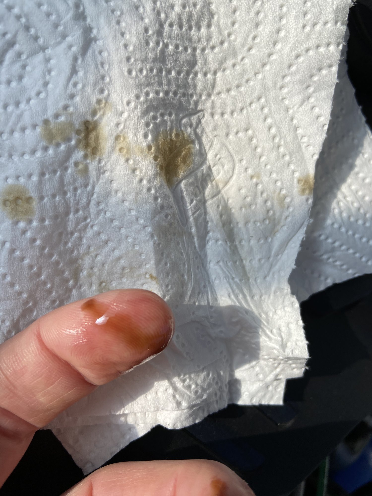

oljan såg lite lite småsolkig ut men svårt att avgöra ändå . Oljetrycket när jag provkörde var ju ändå som det skulle - det borde det inte varit väl om ngt frusit sönder ?

Olja ser inte katastrof dålig ut men det rekommenderas att man byter olja varige år då motorn går ganska hårt och även fast den inte används blir det kondens i blocket. Ju oftare du byter desto längre håller motorn.
