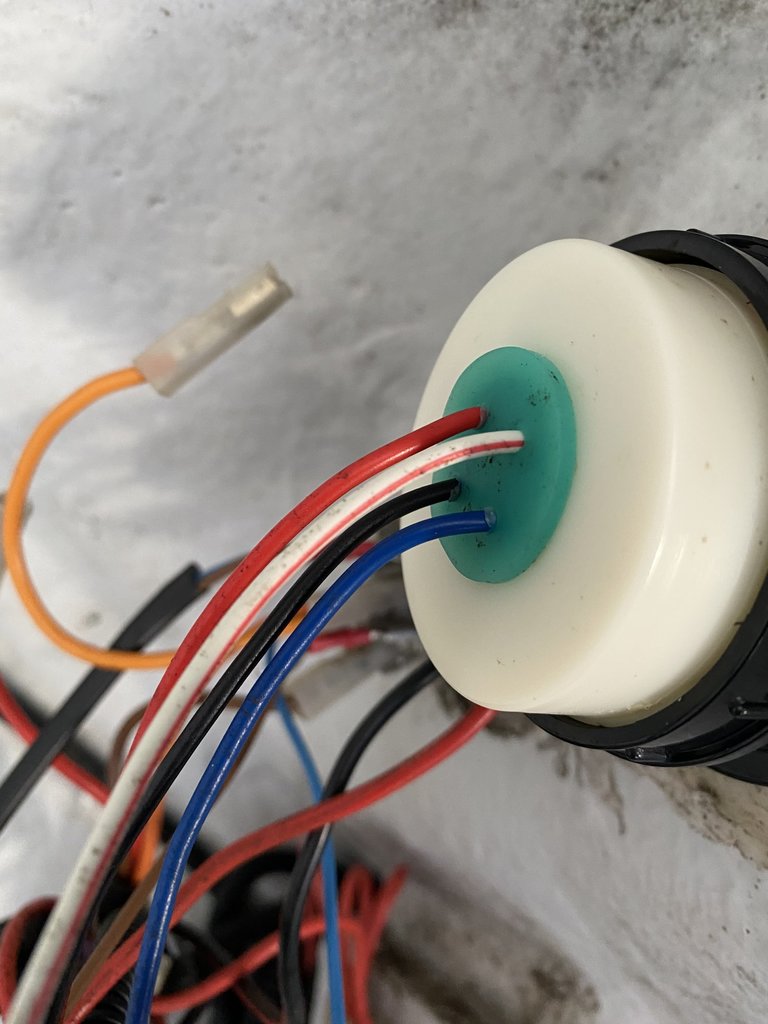

Min Wema bränslemätare strular i år igen så nu åker den ut. Nån som vet vilka kablar Biltemas bränslemätare har? Idag har jag 4 kablar men ser att biltemas har tåtar med andra färger, samt 5 kablar. Vad göra?
Redigerad av Rolle85

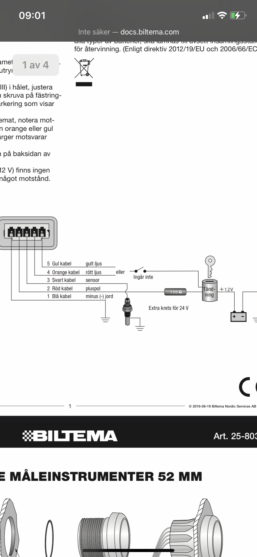

Att den nya har 5 är nog bara för att du kan välja på två färger för belysningen.
det är bara fyra som används men beroende på vilken av gul/orange får du gult eller rött ljus
Biltemas har 2 färger på belysningen så den 5e kabeln är ytterligare belysning.
Blå, röd och svart kan vara samma som idag. Säkrast är dock att följa sladd eller mäta så du hittar + och -. Sen ohmmäter du sensor mot minus och får med rätt kabel se ett värde mellan 0-180ohm beroende på hur mycket du har i tanken. Den sista blir då belysning.

Ja, och så här kopplar man in dem.
