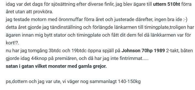

magis 10 Postad 14 Maj , 2021 motorer ska inte justeras med spolmuffar, avgaserna passerar genom proppen och är där inget motstånd(vatten) får du motorn feljusterad, jag gjorde samma misstag förra året då jag blev nybliven ägare till en 70hp johnson Dela detta inlägg Länk till inlägg Dela på andra webbplatser

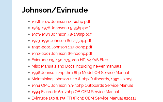

magis 10 Postad 14 Maj , 2021 (redigerade) jag bifogar en länk till service/reparationshandböcker som kan vara bra att fördjupa sig i, jag fick göra helt ny tändinställning på min motor då jag tror förra ägaren bytt stator/tändplatta och fått dit dem fel, lättare än man tror att göra tändinställning och justera länkarmar, köp en tändinställningslampa 380kr (fick göra en vantskruv=justerbar) https://www.tinboats.net/manuals/ obs ekipaget gör INTE 44knop,felinställda enheter i Garmin. tack till Ålänningen som reagerade 🙂 Redigerad 14 Maj , 2021 av magis glömde viktiga saker 1 Dela detta inlägg Länk till inlägg Dela på andra webbplatser

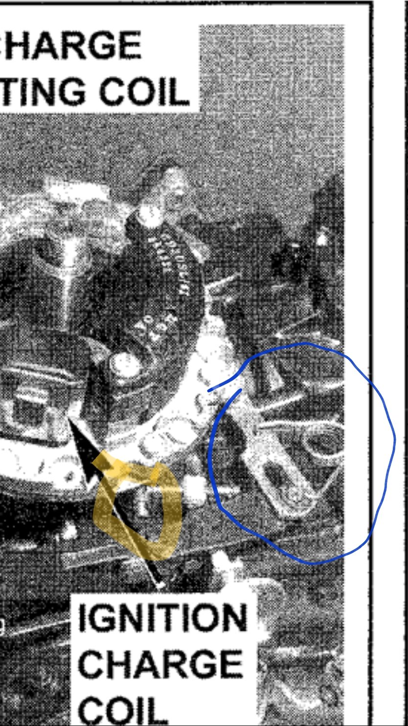

Jonnor 5 Postad 22 Maj , 2021 (redigerade) 2021-05-14 vid 21:55 skrev magis: jag bifogar en länk till service/reparationshandböcker som kan vara bra att fördjupa sig i, jag fick göra helt ny tändinställning på min motor då jag tror förra ägaren bytt stator/tändplatta och fått dit dem fel, lättare än man tror att göra tändinställning och justera länkarmar, köp en tändinställningslampa 380kr (fick göra en vantskruv=justerbar) https://www.tinboats.net/manuals/ obs ekipaget gör INTE 44knop,felinställda enheter i Garmin. tack till Ålänningen som reagerade 🙂 Tack så mycket för hjälpen magis! Jag har justerat tändning osv efter denna manual utan resultat. Men hör och häpna! Upptäckte att den lilla "hylsan" med en skruv i som man justerar spjället vid full gas hade spruckit. Det har förmodligen hänt pga att fjädern som är inringad med blått på bifogad bild (som jag upptäckte skulle finnas i manualen) är borta och förmodligen orsakade en snärt som spräckte den, hylsan är ersatt(hylsan inringad med gult). Jag har provat att med fingret hålla tändplattan som fjädern skulle gjort hela registret och då går motorn bra! Jag hittar inte fjädern under kåpan däremot, så nu blir det att jaga rätt på en ny fjäder som nog kommer att lösa mitt problem. Redigerad 22 Maj , 2021 av Jonnor 1 Dela detta inlägg Länk till inlägg Dela på andra webbplatser
