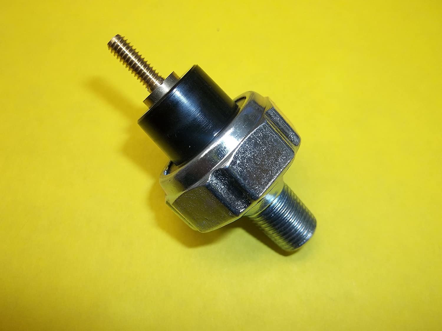

Kort uppdatering. Idag bytte jag IAC, muffler och oljetrycksgivare. Går fint nu på tomgång nu men
tyvärr samma larm/fel på högt varvtal fortfarande. 😞
Se dagens video nedan när jag kör på neutral/friläge.
Ska testa att även byta oljetryckssensorn, det kanske är den som är knas. Kommer även sätta in en termostat i veckan så jag ser om motortemperaturen är ok.

Bytte oljetrycksensorn, men samma fortfarande samma problem 😞

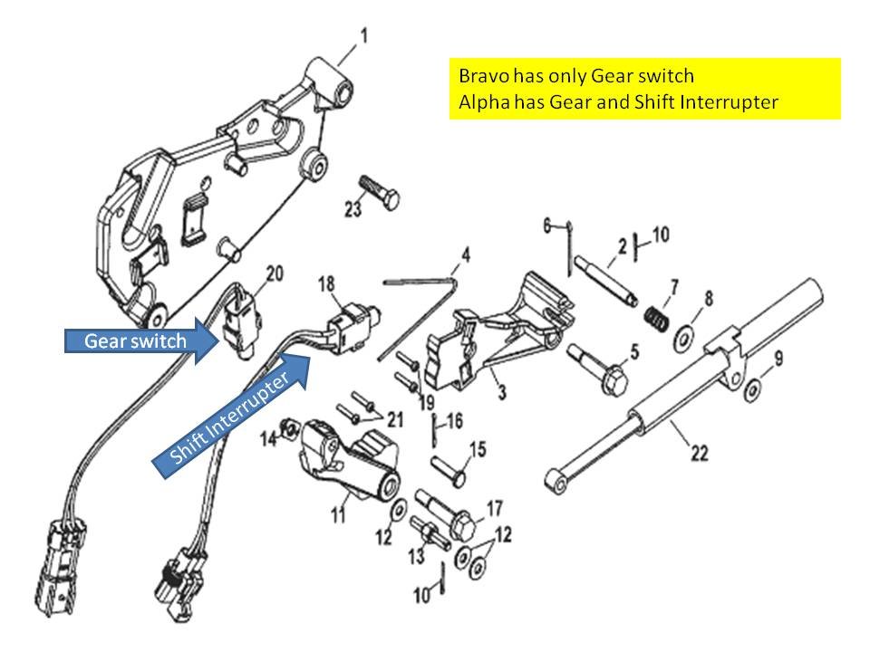

Problemet löst! Båtmekanikern noterade att att "in-gear switch"en och "shift plate" (vad nu det heter på svenska?) var trasiga, vilket gjorde att motorn "trodde" att den gick i neutral när växeln var i.
Det gjorde att motorn larmade på höga rpm för att skydda den mot att skadas för att den "trodde" att motorn gick i neutral..
