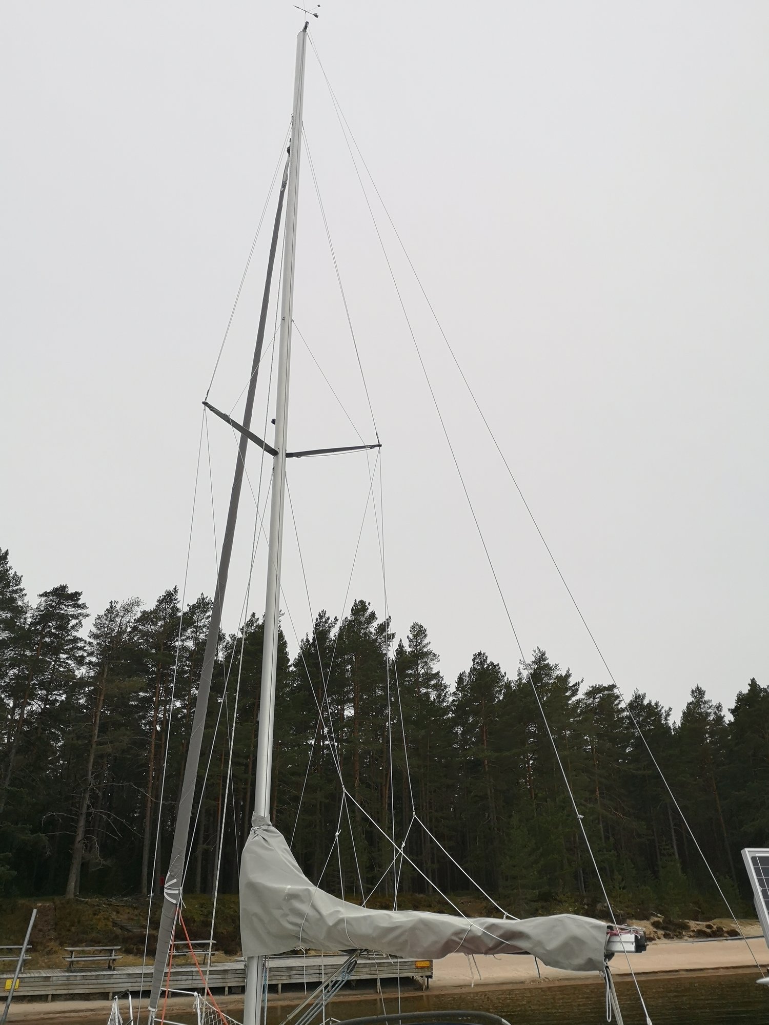

Köpte brytblock att sätta spridare på, hos Hjertmans.
Monteringsplattan är formad att passa bl a spridare.
Satte blocken långt ut.
Två fästöglor på sidan av masten. En på vardera sida, ca 1.5 meter ovan spridarna.
En fästögla längst in på spridarnas undersida, invid masten.
Ett gummirep från de sista öglorna, trädd genom blocket.
Ska bli lite sträckt. Har där ett minikaus på gummirepets ände.
Beskriver styrbord sida.
En lina från öglan i masten ovan spridaren.
Förs på baksidan spridaren genom ovan nämnda kaus.
Bara att hänga linan ned. Typ ska nå ca 1 meter ovan bom.
Där sätter jag ett kaus till.
Hu du sen kopplar till lazybagen vet jag inte riktig.
Men jag har fyra omtag runt bommen, typ. Varje omtag löper genom öglor på undersidan av masten, för att hamna rätt varje gång. Så lir det inte med bag.
Tre omtag är för lite, jag kör med två.
Drar i det omtag som är längst bak, styrda av öglor i sidorna på bommen, så spänns jacksen in mot masten, när jag revar stormen.
Släpper sen när jag bundit upp seglet, och jacksen åker ut mot spridarnockarna.
Labbat med detta i fjorton år.
Funkar perfekt och okomplicerat.
Nytt gummirep vart annat år.

Som synes... Så hamnar linorna endera nästan helt ute vid spridarnockarna eller inne vid masten.
Gäller bara att välja ett gummirep som har tillräckligt stor dynamik. Alltså hur mycket det går att dra isär.
Dubbelt så långt som när det är obelastat vore väl idealet.
Redigerad av Hybro

När jag vill tajta jacksen, och typ alla fyra omtagen, och då även linorna  uppåt in mot masten, hela vägen upp, för att samla seglet ovanpå bommen, så sträcker jag det bakersta omtaget så hårt jag behöver och fäster upp den dubbla linan runt aktersta delen på bommen. Har ännu inget knap där... Men det ska dit.
Pilarna är ritade på utsidan bomkapellet, med även det bakersta omtaget går in under kapellet.
En bra sak med block på spridarna är att spridarna inte alls dras nedåt. Bara minimalt in mot masten.
Redigerad av Hybro

Satte mina jacks precis som på bilden fast  i sejnfallsbyglarna med straps av gummitamp och block i mastfästena. Provseglade i frisk bris. Fungerar utmärkt, sic!
