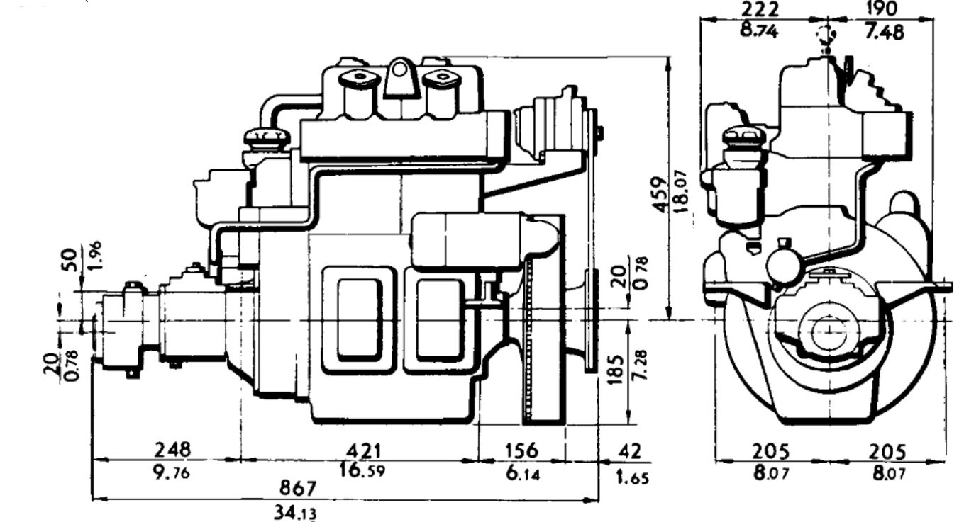

Mackey 4 513 Postad 8 Maj , 2021 Här har du måtten på MD11:an, sedan är det bara att jämföra med de motorer du är intresserad av. En grön motor kan vara lockande, men alla andra färger är billigare. Dela detta inlägg Länk till inlägg Dela på andra webbplatser

kjellgm 1 Postad 8 Maj , 2021 Tack Mackey för kloka synpunkter och måttskissen på MD11:an! Jag har förstås jämfört med måtten på de andra motorerna och de är alla tyvärr bredare, och dessutom högt upp på motorerna där motorhuven smalnar av. . . Jag vill inte chansa på att en motor får plats för att sedan konstatera att utrymmet inte räcker. Det hänger på centimetrar. Har någon gjort ett byte till någon av dessa motorer i en Forgus 31? Dela detta inlägg Länk till inlägg Dela på andra webbplatser

Mackey 4 513 Postad 8 Maj , 2021 Min Beta 25 är 203 + 224 mm bred på ömse sidor om centrum/vevaxeln på en höjd av 405 mm från centrum. MD11 är 222 + 190 mm på ömse sidor om centrum på en höjd av cirka 350 mm från centrum. Borde funka. Dela detta inlägg Länk till inlägg Dela på andra webbplatser
kjellgm 1 Postad 8 Maj , 2021 Tack igen Mackey och Rollen! Det kan gå med en Betamotor men jag är osäker på om inte 224 cm på motorns bb-sida är för brett för min motorhuv. Monterade du din Beta 25 själv, Mackey? Dela detta inlägg Länk till inlägg Dela på andra webbplatser
