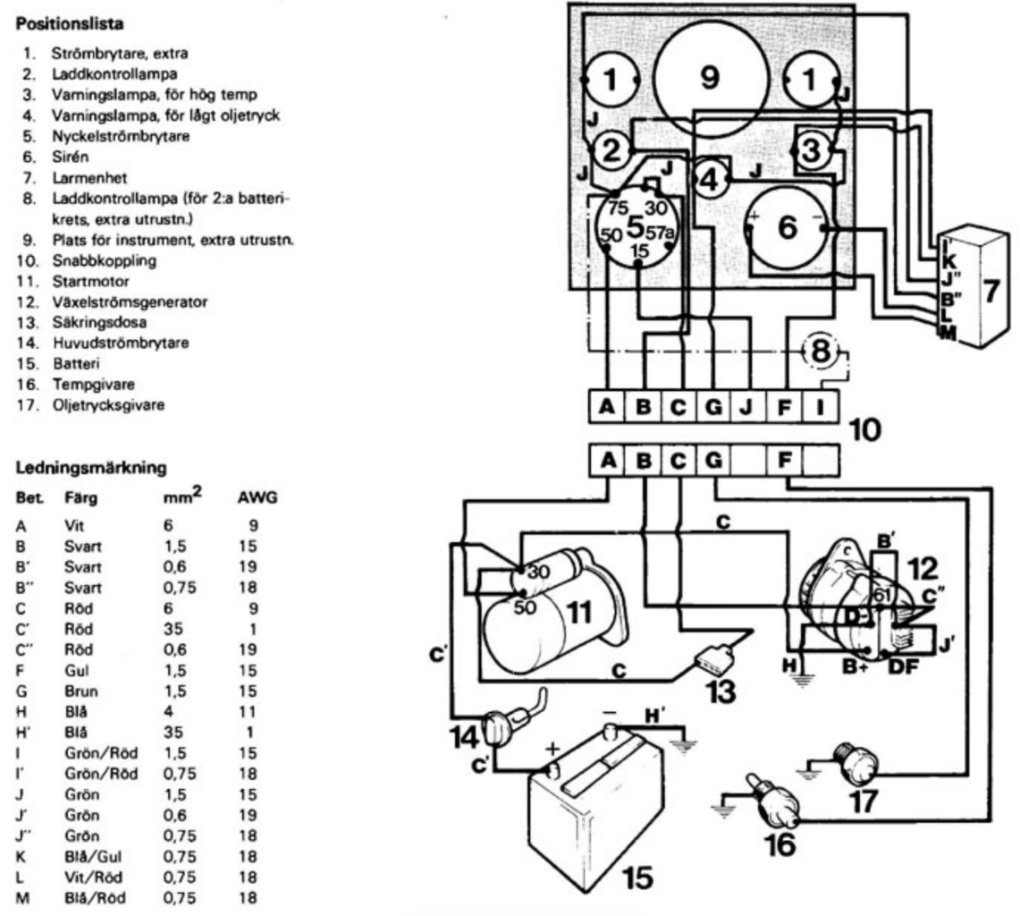

Stormfocken 61 Postad 6 Maj , 2021 Hej! Fick motorstopp (md5, troligen md5b, från 1980) pga tamp i propellern i helgen. Motorn sitter i en Albin 78. Idag fick jag bort tampen och provstartade motorn, som gick igång. Alla tre lamporna på panelen lyser när man vrider på nyckeln och släcks när motorn startat. Så långt allt bra. Men summern som ska ljuda när lamporna lyser har tystnat helt. Summern fungerade som den skulle innan motorstoppet. Det verkar konstigt att motorstoppet fått summern att gå sönder? Och nästa fråga är hur man löser problemet. Kan man köpa en ny? Eller laga den? Tacksam för alla svar om hur summern funkar. Läste i md5-for-dummies att om en lampa går sönder så slutar summern att ljuda, men uppenbarligen gäller inte det omvända. (Ny i forumet så jag råkade först posta detta i Elbåtssnack.) Dela detta inlägg Länk till inlägg Dela på andra webbplatser
LemonKing 1 Postad 16 Maj , 2021 Det går bra att köpa en ny summer. Jag köpte en hos Hjertmans för ett par hundra. Du kan kolla om summern låter genom att koppla ström direkt till den från batteriet. 6:an är summern i bilden Dela detta inlägg Länk till inlägg Dela på andra webbplatser

Stormfocken 61 Postad 17 Maj , 2021 Stort tack! Och kopplingsschemat kan vara bra att ha framöver också, om något annat går sönder! När jag seglade sist så lät dock summern igen, så jag gissar på någon typ av glapp. Ska försöka kolla lite noggrannare under sommaren. (För den som vill läsa fler svar så finns samma fråga i El-snacksdelen av forumet, som hamnade där då jag är ny på forumet.) Dela detta inlägg Länk till inlägg Dela på andra webbplatser
