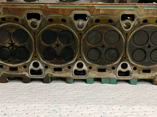

On 5/6/2021 at 9:24 AM, Kane said:
Var inte rotorsaken till detta haveri spridarproblem? Så i fall är det definitivt värt att hålla koll på dem.
Har inte fått någon defintivt besked om orsaken tilll mitt haveri men troligen en spridare. Se bild på kolven som var paj:
