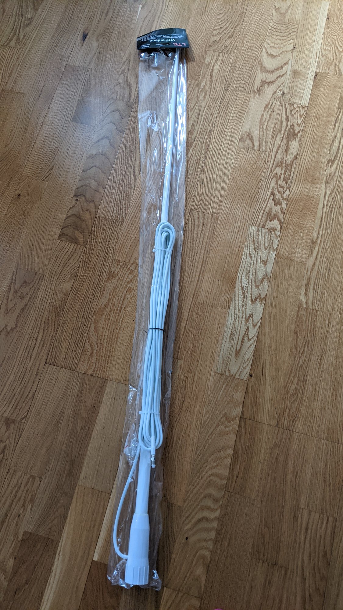

Det enda som kvarstår är att testa den nya VHF antennen som kommer på Fredag om jag fortfarande inte sänder ut något så måste felet vara i själva Raymarine AIS 650 enheten.

Hoppet är det sista som överger en, så jag hoppas att den nya antenn skall kunna lösa problemet MEN samtidigt har den nuvarande antenn ett SWR värde på 2:1 så den borde vara vara ok (?)...Så logiskt nej... Men det är värt ett försök.

Ikväll blir ny antenn.. Låt se om det hjälper?!?
