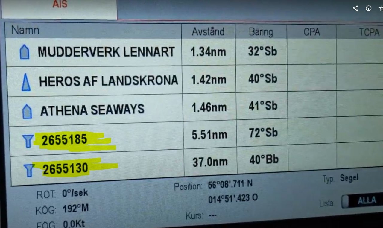

Har precis varit ute vid båten och gjort lite motorservice och även startat AIS:en. Den lyser grönt. Tänkte att den kunde stå på några dygn för att se om det hjälper. Gjorde en liten videosnutt där jag filmar plottern där alla AIS mål syns, det verkar som jag har kontakt med 2 master (Gungvala masten utanför Karlshamn samt någon mast runt Kivik i Skåne mer än 50nm iväg). Se länk till videon nedan :
https://photos.app.goo.gl/jr7hvGJvGLiAyAbh6
Då borde det väl inte vara något bekymmer med mottagningen eller?
Har ni mer er kunskap / kanaler för att undersöka saken om jag syns får ni jättegärna göra det 👍😊
Det var inga båtar i hamnen med AIS jag kunde stämma av huruvida dom såg mig eller ej.

Den båten ser jag också både från båten och webbaserade tjänster. Börjar misstänka att det är något fel på enheten men samtidigt borde den ju inte visa konstant grönt ljus då tänker jag? Har dubbel och trippelkollat att jag programmerat in rätt MMSI nummer också.

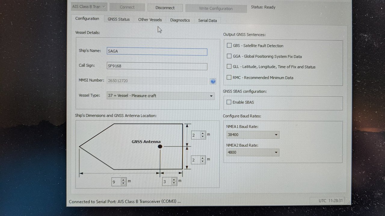

Tack  jag ser andra utan bekymmer. Se nedan screenshot från ProAIS verktyget, är det något jag missat? Eller felskrivet?

det verkar som allt är rätt inlagt. Det som är kritiskt är ju MMSI numret de andra uppgiftern är frivilliga.

Sedan kan du ju prova att kryssa i de olika parametrarna under output GNSS. Jag minns nu inte hur jag konfigurerade min, men vill  innas att jag x-at i en del saker där.

Med tanke på att jag inte syns på Seapilot som använder VHF antennerna så blir jag mer och mer övertygad om att jag inte sänder något. Jag ser (i plottern under AIS spårade mål)  bägge VHF masterna i min närhet (nr 25 och nr 21) se nedan bild.  Nr 21, Kivik är hela 37 nm iväg så min VHF antenn verkar ju funka, eller?

* kryssa i en del av Output GNSS för att se om det hjälper
