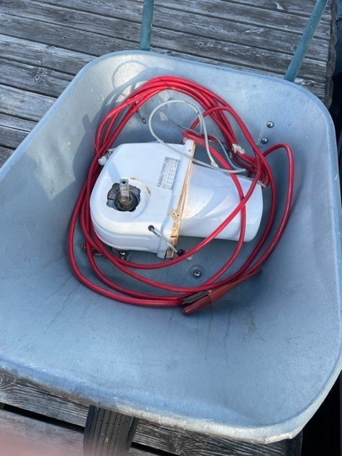

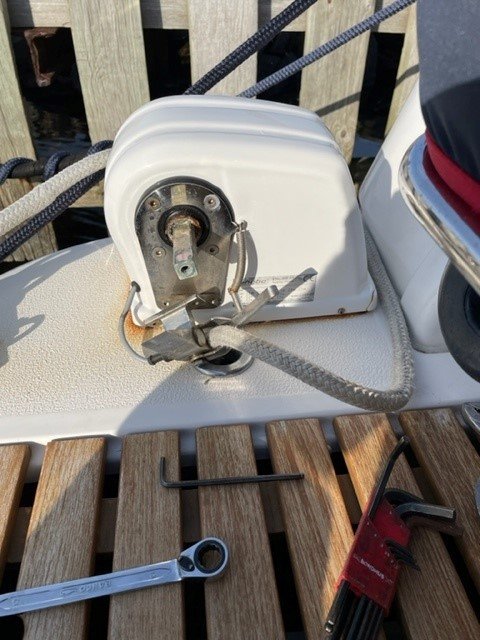

Men själva spelet är ingen höjdare att skåda direkt,
men inget gammalt stelnat fett iaf, tvärtom känns ganska nytt,
fick bara av kåpan halvägs,, så skör och vill spricka så jag avvaktade där, kan man få av axeln tro? och sedan kåpan?
Då är det en mekanisk tröghet...
Om du inte själv har hittat den, så finns det en tråd i forumet (från 2021) som kanske handlar om samma sorts problem, med ett likadant eller snarligt ankarspel som ditt, kanske kan det vara till hjälp eller vägledning...

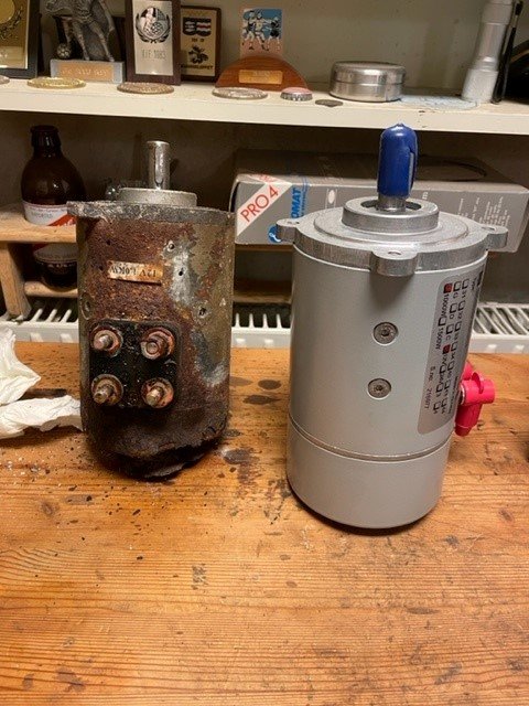

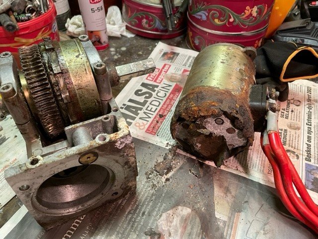

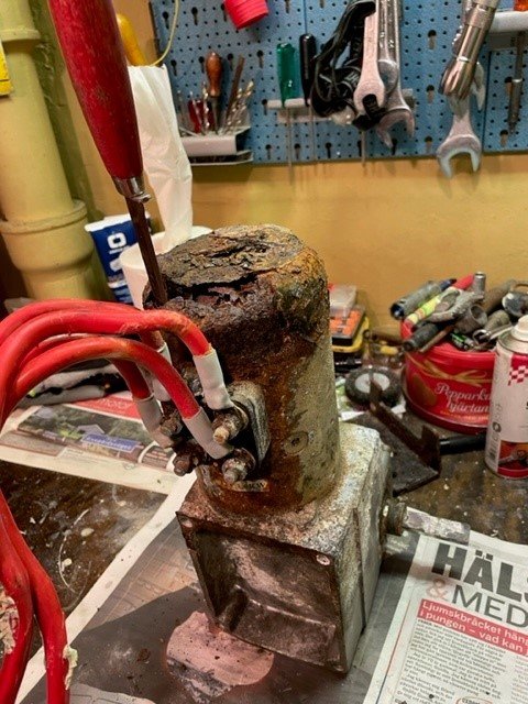

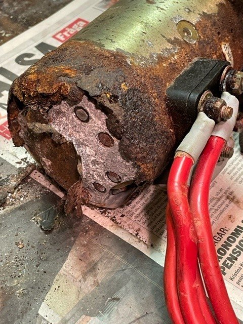

Nu skall ni alla få se på ENGBO kvalitet deluxe,,, 14år gammalt är det om det sattes in nytt när båten såldes,
Elmotorn är totalt sönderrostad och DÖD
En av konsollerna som skiten sitter fast med har även rostat duktigt och missfärgat snyggt

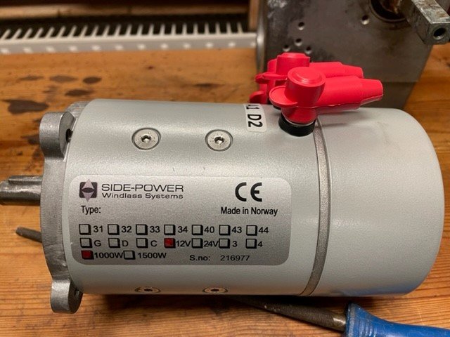

Nya Elmotorn har kommit från Roslagen i Stockholm via Christian Gillander som är grym på att hjälpa och råda,
Den nya är lite större så därför en större underkåpa,, så såga fila slipa upp hålet en aning men skruvhål passade och överkåpan som är skör och svindyr passade med,

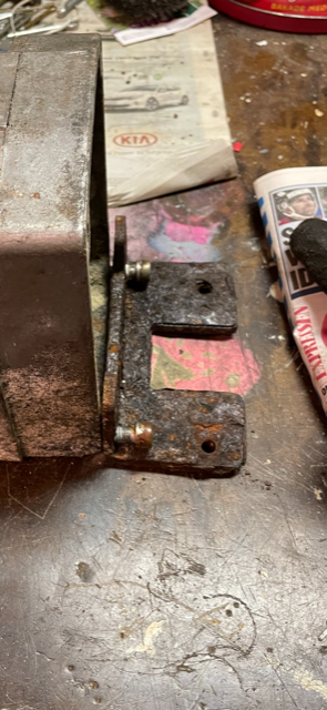

Konsolerna som håller fast eländet hade rostat duktigt med,,,
Blästrade dom och rostskyddmålat,

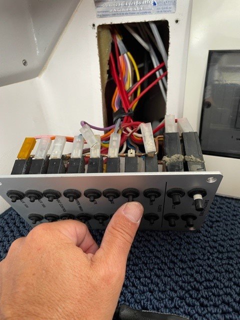

Fick äntligen fixat mitt problem med Lanternorna som helt plötsligt inte ville lysa längre
efter en del felsök vilken kabel som är vilken så visade det sig att det var en Autosäkring som gått sönder! inte löst ut för alla var intryckta, säkringen är lödad på baksidan så lite krångligt att byta, men det fanns några reserver som inte används så jag fick koppla om och skriva in i elschemat vad jag har ändrat, så nu lyser det igen,
