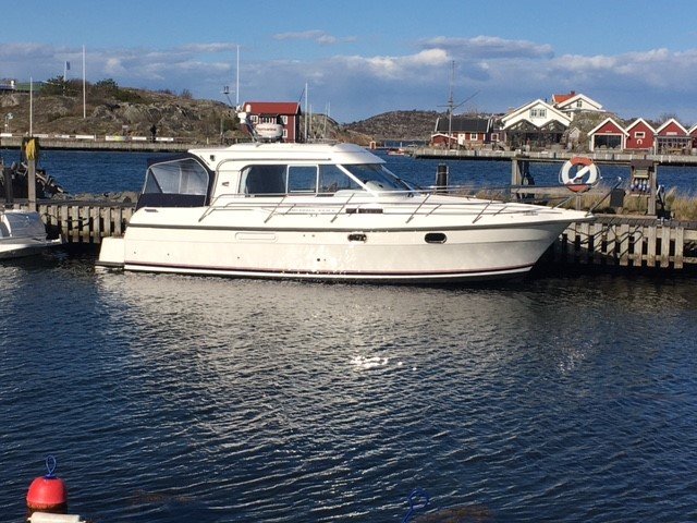

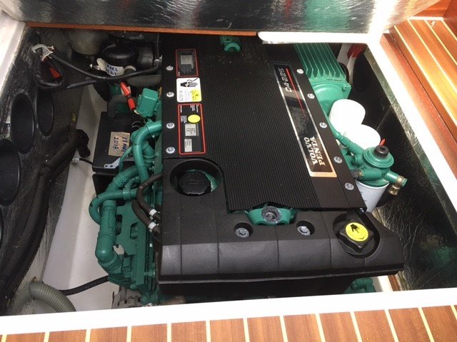

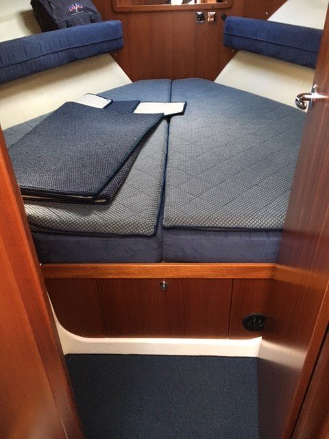

Nimbus 320 Coupe Uppdateras
Nya båten "parkerad" på sin plats i fredags😀
det känns såå gött att den är våran nu och våren har knappt börjat,
kommer att uppdatera mig här och tar gärna emot tips o trix,

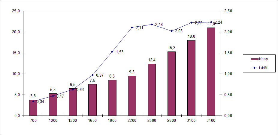

När jag kör min Saga 315 med en VP D4 260-motor strax under 7 knop så drar den ca 0,7/nm. I 5 knop ca 0,5. Från 10 och uppåt drar den 2-2,5. Nimbusen drar vad jag förstår lite mindre då den inte har riktigt samma undervattenskropp (steg i skrovet och inte lika djup skädda).
Farter runt 13-16 är dock att föredra då det går hög sjö för då plöjer båten genom vågorna.

Den var snygg, antar du helst kör 6,5 eller 15,3 då:P
har du tagit dina värden och lagt in i en tabell bara? eller har du nått bra system i båten som visar såna här grafer?

Japp, brukar ligga strax under 7 knop eller 13-16. Fast ibland kör jag ”ur” motorn på dryga 3000 rpm eller om jag bara har bråttom.
Har tagit förbrukning och varvtal från VPs färddator och farten från plottern så antagligen är värdena för förbrukning inte helt korrekta men förmodligen ganska nära.

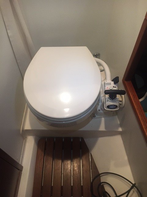

Orginaltoan från 2008 hade gjort sitt,
Den läckte vid pumpen och det kan man ju fixa men porslinet i skålen hade släppt på flera ställen och gick ej att rengöra längre, och jag tänker med att det var läge, 13e säsongen att man byter ut även slangarna,
själva Toa bytet var enkelt men slangarna,,, eller bara den mellan toan och tanken som går under och igenom skåpsmodulen var ganska jobbig, Övriga slangar tar man enkelt innanför luckan som döljer utrymmet där septitanken står,
Där inne finns mycket intressant såsom elkablar och värmeslangar,,,,blir nog en del jobb där framöver,,

Har du köpt ett renoveringsobjekt ? 😱😂

Kan man ju nästan tro ju:P

Ser att du bytte till en (liknande) manuell toa.
Jag kommer aldrig mer ha manuell toa, elektrisk gäller alla dagar i veckan. I synnerhet uppskattar man det när det är gäster med i båten, då de flesta klarar att trycka på en knapp medan den manuella kräver mer instruktion. Och dessutom mal den elektriska sönder innehållet till "havregrynsgröt" direkt i holken och risken för stopp blir minimal.
Men nu har du ju redan bytt, och du kanske av olika skäl ville ha en manuell...😉

Ja och jag förstår att du syftar på strömförbrukningen,, Och japp så är det, det är en av anledningarna då vi inte vill behöva lämna en guldplats som man kanske vill ta 2-3 xtra dagar på för att man inte kan spola toan pga att batterierna börjar bli trötta, (solpanel på gång i helgen)
Kylskåpet är viktigast och går inte att driva manuellt men det gör dasset🙂
Den jag monterade in i Nim 26an väsnades så att man nästan skämdes att spola,, Men visst det är väldigt bekvämt såklart,
Jag får väl laminera en A4 instruktion till kommande gäster eller ge dom färre bärs helt enkelt:P

Jag ser att du har plasten kvar runt slangarna. Är det med flit eller blev det bara så?
Jag bytte mina slangar då de luktade igenom förra året. Nu luktar det inte toalettäckel längre, men istället luktar det tämligen starkt från de nya slangarna. Alltså de luktar "ny slang", inte toasnusk.
Kanske man skulle behållit plasten runt....
