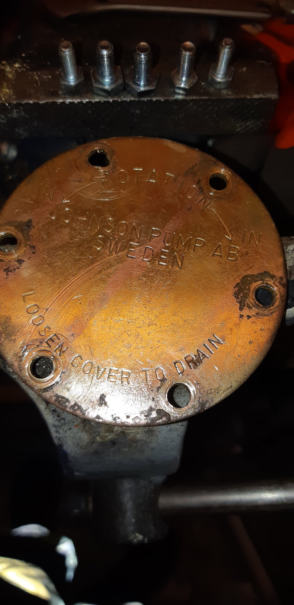

Skeppskatten1 34 Postad 22 April , 2021 Gissar den ska sitta rätt i förhållande till rotationsriktningen? Dela detta inlägg Länk till inlägg Dela på andra webbplatser
Wergis 144 Postad 22 April , 2021 Det spelar ingen roll. Den vänder sig rätt när motorn startar. Om nedåt i bild är in i motorn sitter den rätt nu men du behöver nog byta klacken som utgör förträngningen i pumpen? Den ser inte frisk ut. // Mats W Dela detta inlägg Länk till inlägg Dela på andra webbplatser
Hybro 1 157 Postad 22 April , 2021 Och i bilden har den roterar motsols. Dela detta inlägg Länk till inlägg Dela på andra webbplatser
Rascal 972 Postad 22 April , 2021 Om impellern sitter rätt på din bild så är nedre röret insug från sjön och övre röret utblås mot motorn!!! Vattnet går långa vägen runt i pumpen. Dela detta inlägg Länk till inlägg Dela på andra webbplatser
Skeppskatten1 34 Postad 22 April , 2021 Ja nedre röret är insug från sjön. Impellern är helt ny och monterad idag. Blev osäker då en av vingarna böjde sig . Och på locket finns text men det blev jag inte klokare av. Dela detta inlägg Länk till inlägg Dela på andra webbplatser
1stPeregrine 115 Postad 22 April , 2021 Jag vill säga att den roterar medsols vilket stämmer med pilen på locket. 1 1 Dela detta inlägg Länk till inlägg Dela på andra webbplatser
Hybro 1 157 Postad 22 April , 2021 Kolla en gång till... Det finns, en pil till. Dela detta inlägg Länk till inlägg Dela på andra webbplatser
1stPeregrine 115 Postad 22 April , 2021 Ja den är ju bra, locket passar flera pumpar🙃 Dela detta inlägg Länk till inlägg Dela på andra webbplatser
Rascal 972 Postad 22 April , 2021 Dessa pumpar fungerar lika bra åt vilket håll dom än snurrar, men dom måste sitta rätt monterade på den aktuella motorn. Vad som är insug respektive utblås beror på rotationsriktningen. Dela detta inlägg Länk till inlägg Dela på andra webbplatser
Skeppskatten1 34 Postad 22 April , 2021 4 timmar sedan skrev Wergis: Det spelar ingen roll. Den vänder sig rätt när motorn startar. Om nedåt i bild är in i motorn sitter den rätt nu men du behöver nog byta klacken som utgör förträngningen i pumpen? Den ser inte frisk ut. // Mats W Som tur är så är ytan där gummit glider felfri. Är bara kanten utåt som ser lite risig ut. Dela detta inlägg Länk till inlägg Dela på andra webbplatser
