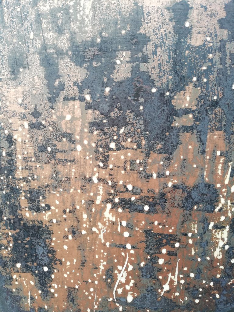

Vad är prickarna? Osmos?
Jag skrapade lite på båten för att jämna till mängden färglager och prickar av gelcoat började synas, vad kan detta var och bero på? Inga gropar och man kunde inte se några bubblor innan skrapningen. Men kan det va begynnande osmos som inte hunnit bli bubblor? Eller att någon tidigare spacklat osmosskador?
Nån tanke om vad jag borde göra nu?
Det är inte så att det är en rollad epoxybeläggning som kommer fram?
Är det blåsor?
Om du petar hål på dem, kommer det ut vätska?
Luktar den ättika?

Det finns liksom inget att peta hål på, det är helt slätt och kompakt som om det vore slipat innan, men om man hade slipat så borde kan ju gjort det helt jämnt.. Tror inte det är epoxi då det är mjukt som gelcoat.
Hade samma vy i min båt efter att den förre ägaren låtit laga osmosskadan: spackel i de vita 'groparna'.
Då epoxin, som varvet använt, hade börjat flaga av två år senare, var jag tvungen att skrapa bort all färg och epoxi från hela bottnet. Gelcoaten såg ut som din foto ovan. Lade dit några lager av ny epoxi och en mångårig bottenfärg.
Tycker att du kan tänka osmosskadan som reparerad och kan fortsätta med normal botten(färg)project.

Är det helt enkelt inte så att skrovet inte avfettats ordentligt innan första lagret lades på, och det man ser är fläckar där vidhäftningen inte varit så god ?  T ex för att det funnit spår av släppmedel eller formvax.
Är det helt slätt och inga blåsor skulle jag inte oroa mig.

Ok, ja det lutar åt att bara lägga bottenfärg på som var tanken från början.
