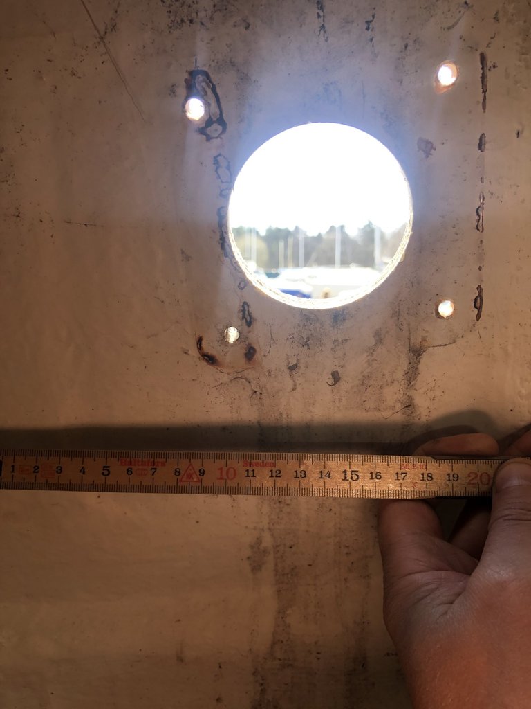

har precis tagit bort ett gammalt ankarspel på min nimbus 28dc -88 och ska sätta dit ett nytt. Balder Quick 900y blev det och det blir nog bra tillslut men när det gäller fastsättningen så har jag lite funderingar.
det visade sig att där motorn måste monteras (ovanpå befintligt hål för linan) finns det en plastad klack som bygger ca 14 mm precis bredvid och min motor kommer att hamna halvt på den klacken och halvt bredvid. Min tanke var att skaffa en platta marinplyfa 30x30 cm fixera med sikaflex bredvid klacken och ovanpå befintligt hål för att bygga upp nivån samt att förstärka skrovet på den tunnaste delen då det bara är 13mm sen borra ett nytt hål i plyfan för linan och montera det nya spelet med genomgående bult.
vad tror ni är jag rätt ute i mina tankar
Grattis till ett bra ankarspel!
Det går ju alldeles utmärkt att göra så. Medföljade bultar som fästs från magnetstoppen (som du bör använda) utanför och genom fästet för motorn kanske inte räcker till men är ett minimalt problem. I övrigt kan du rotera motorn i fästet för optimal anpassning.
Jag monterade ett Balder 600 i vinter i min Epoca och gjorde i princip samma sak, men min ”klack” var nog bara ca 10mm och gick runt hela. För att ge plattan lite mer stöd spacklade jag upp ytan bakom med långtrådigt polyesterspackel så att plattan fick stöd. Funkar kanon!
Toppen ja såna skruvar får jag nog köpa längre av:) ska bli kul att börja installera när allt kommer sen
