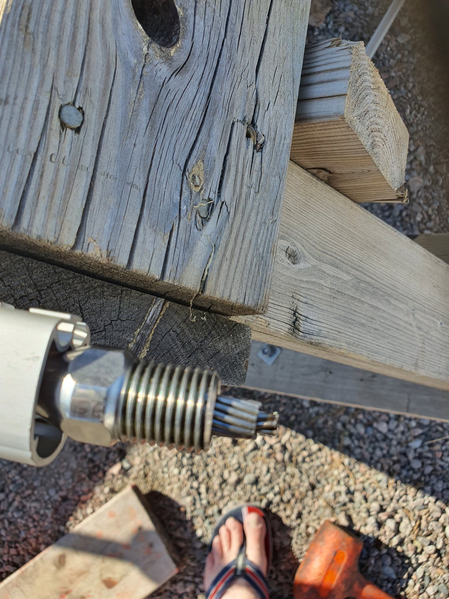

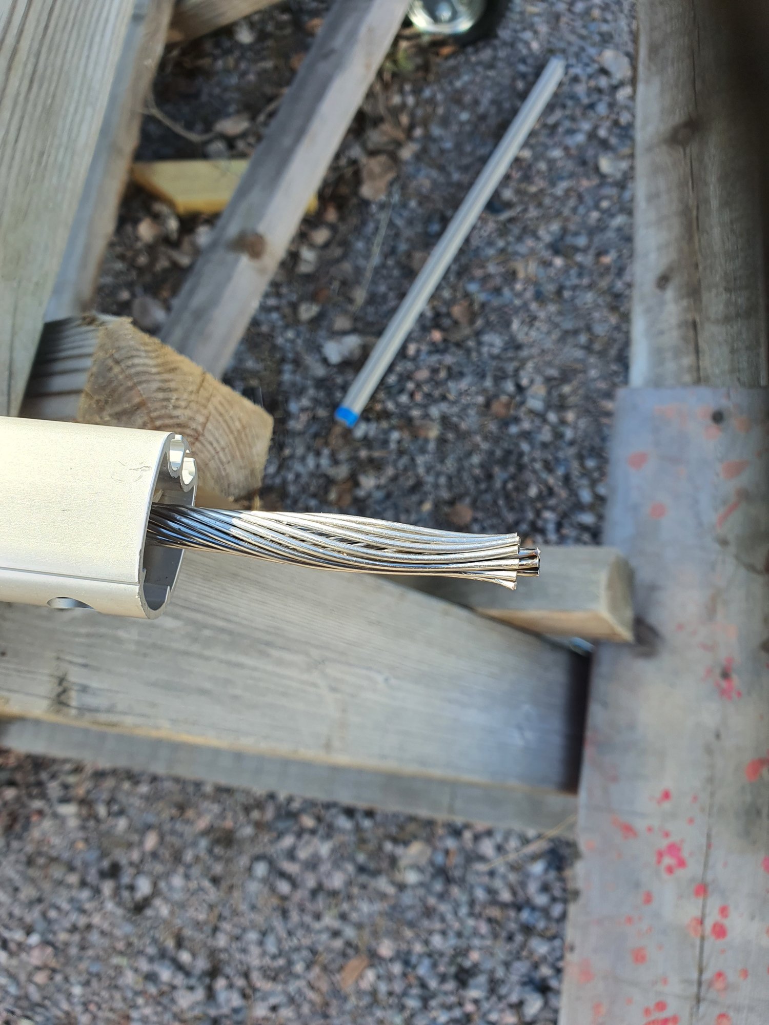

Hej jag skulle montera en Furlex 204s.
Allt gick enligt plan tills jag skulle kom till montering av vajer.
Jag skicka på konan på innerkadelerna med 2mm utstick enligt manualen.
Drog ihop Allt och sen öppna för att kontrollera och ser att dom 2mm utstick hade försvunnit.
Jag knacka av loss konan genom att slå på den störren inre biten som skulle klämma på konan.
Den satt rätt hårt  men släpte och då upptäckte jag att innre kardelerna nu stack ut några millimeter längre än ytterkardelerna.
FRÅGA:
Måste vajen bytas eller kan jag fortfarande amvända vajern, och kapa av innerkardelerna lite så jag får mina 2mm utstick?
