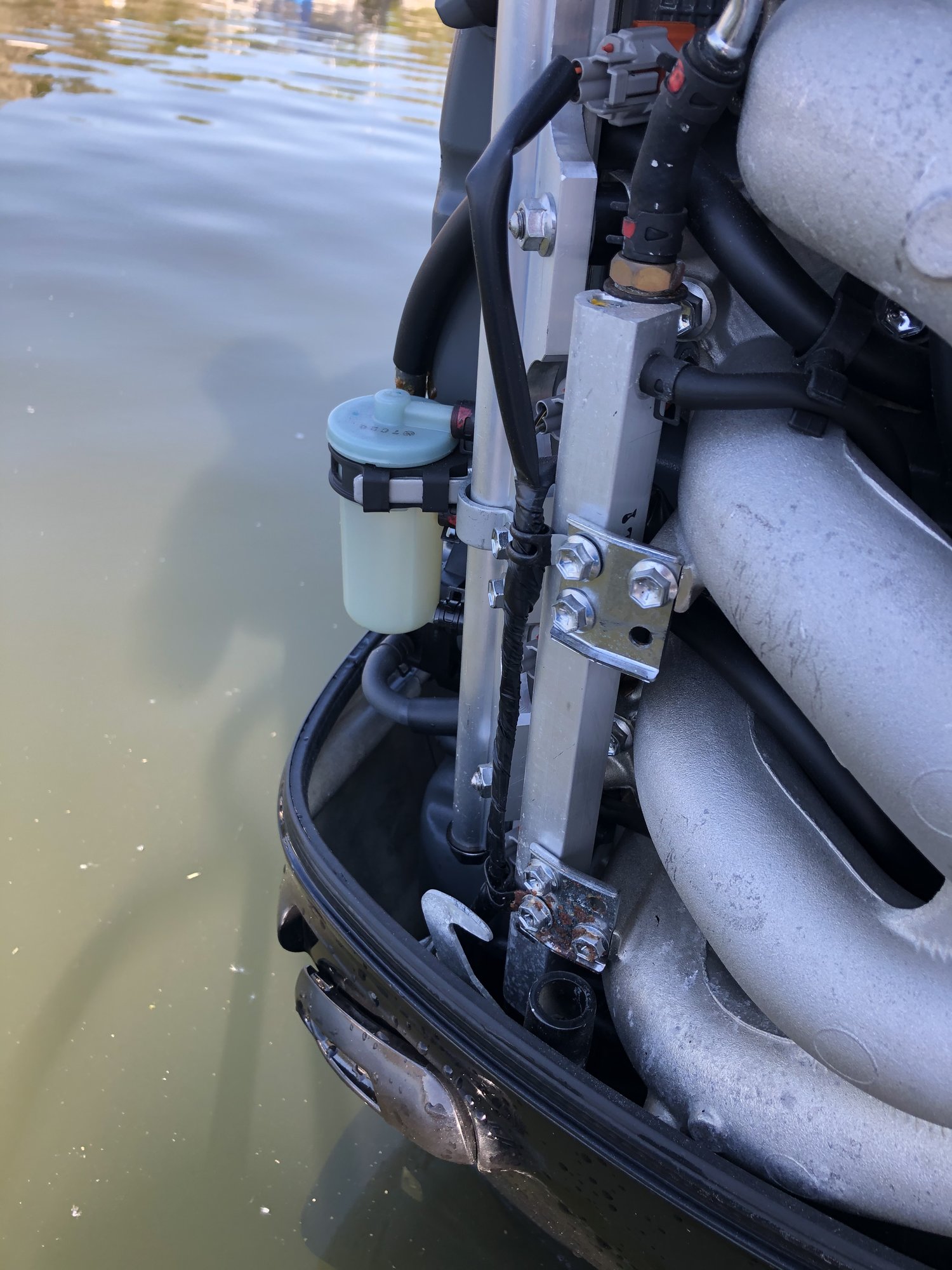

Jag har som sagt bytt det externa filtret, kan det vara så att den drar ”tjuvluft” eller att filtret på motorn är dåligt?
Det är luft längst upp på filtret som sitter under kåpan men det har det alltid varit så vitt jag minns.

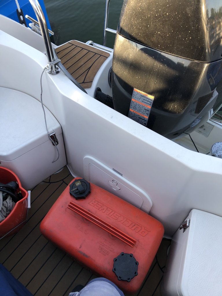

Skall testa med extern tank i veckan.

Förresten, kunde inte se den röda flottören i det interna bränslefiltret, utifrån bilden som du skickade.
Redigerad av Busteri
Det finns ingen flottör i det interna filtret.
Det finns lite rost på en bult men det är inte mycket och med tanke på att den lever på västkusten är det inget jag oroar mig för.

Kopplade in en extern tank med ny bensin från en "landmack"... går som en klocka:-
Mycket väsen (och ångest) för ingenting...
