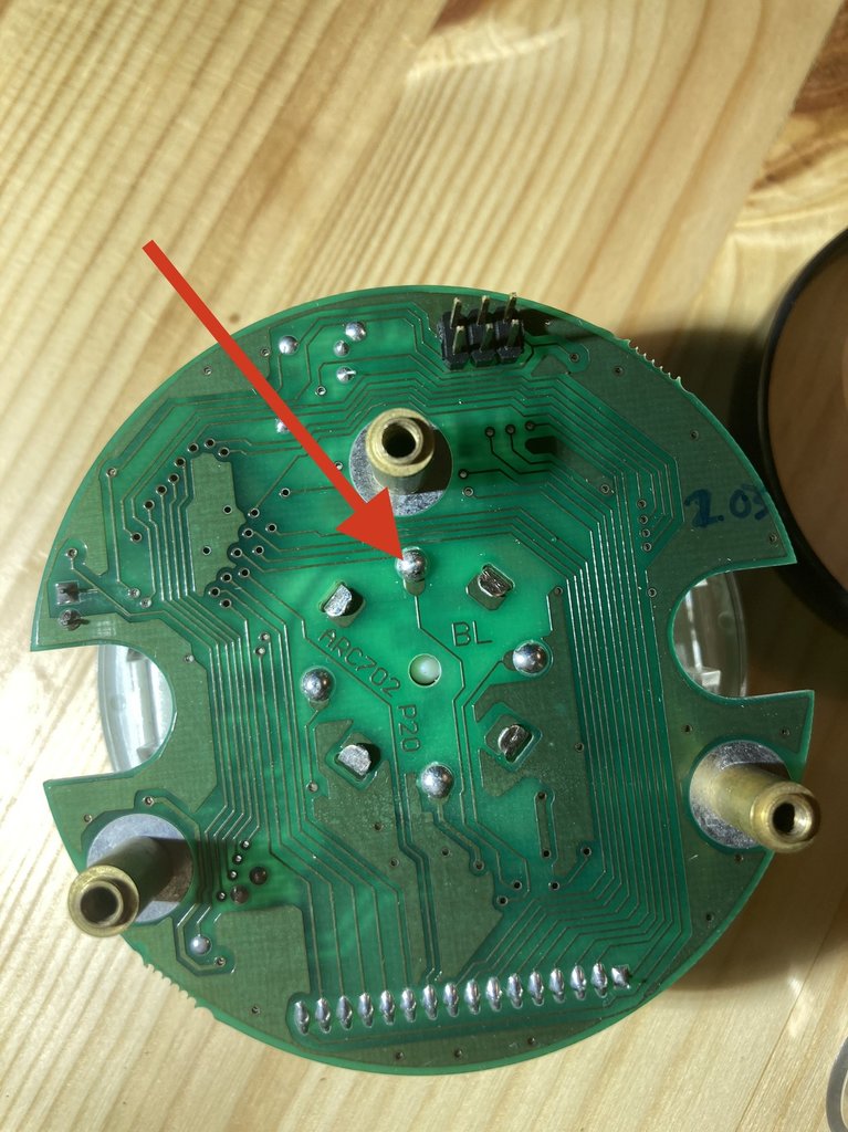

Har försökt felsöka lite men är ingen fena på elektronik. Men jag prövade att ta bort jordkabeln från Oljetrycksmätaren och märkte då att den (precis som varvräknaren beter sig nu) lägger sig på max. En hypotes jag har är därför att det är saknad jord som gör att varvräknaren lägger sig på max när motorn startar. Jag testade därför att dra en ny jordkabel till varvräknaren men utan resultat. Jag tänker därför att felet bör ligga i själva instrumentet. Jag plockade idag isär mätaren och kikade lite. Kretskort och liknande är inte min starka sida men det jag kunde hitta va att på baksidan av vad du kanske menar är ”stegmotorn” fanns det en dålig lödning. Jag har nu testat att löda om den (bilden är efter lödningen). Ska testa att sätta tillbaka mätaren i båten och se om det hjälper.
Berätta gärna hur det gick.
Men var försiktig med lödningen så att inte kopparfolien lossnat från kretskortet.
Ja det kan ju mycket väl vara den dåliga lödningen som är orsaken till problemet.
Funkar sin timräknare? Annars hade det ju varit läge att byta ut den displayen samtidigt, det är inte så svårt, inga lödningar iallafall.

Tyvärr ingen skillnad. Den lägger sig fortfarande på max så fort motorn går igång. Jag får fortsätta felsöka. Ska se om jag kan hitta någon annan varvräknare att testa med för att se om det är instrumentet som är paj eller något annat.
