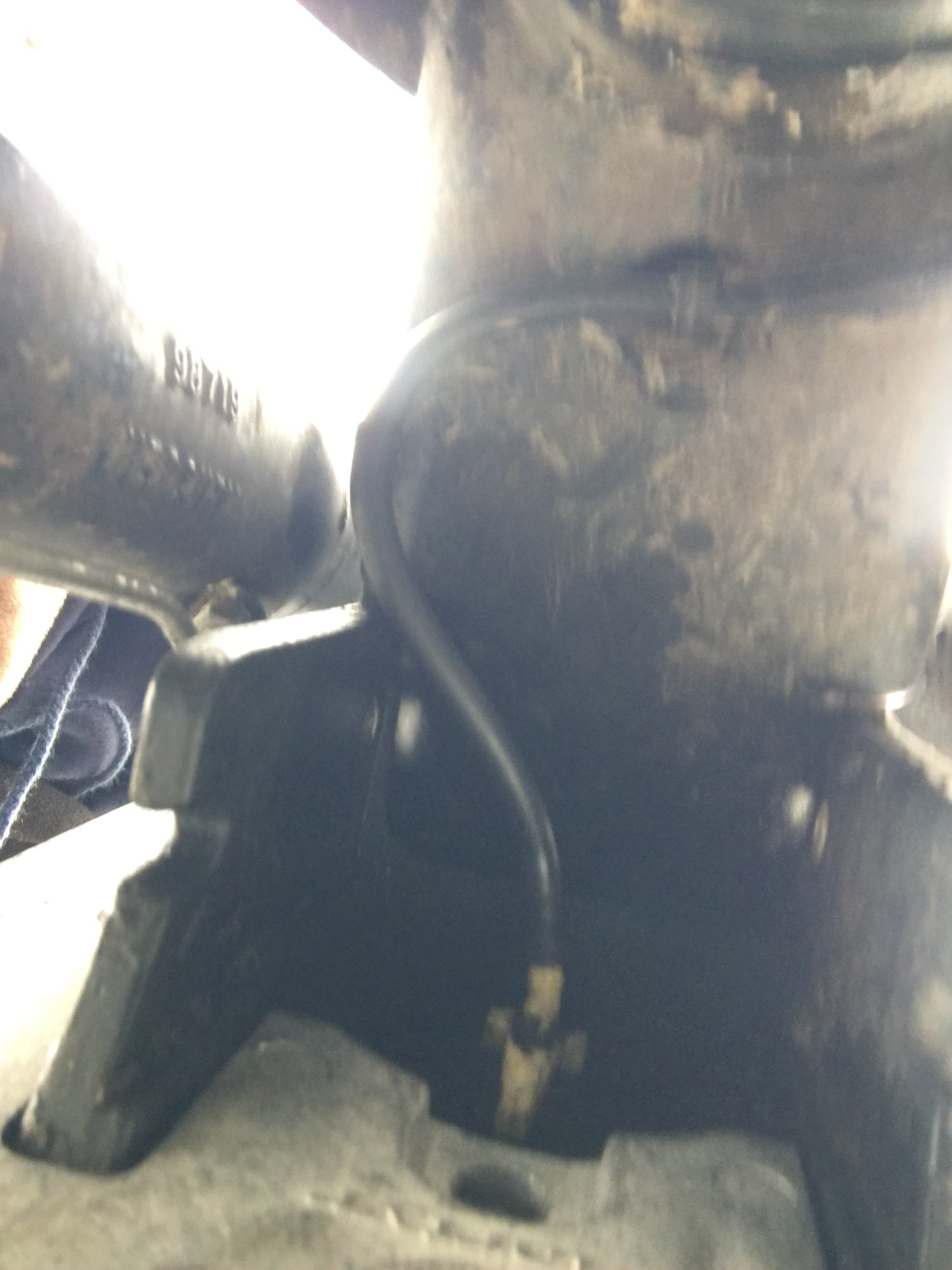

När jag bytte anoder på mitt Bravo-drev hittade jag en ”slang” som sitter på insidan av drevet (sidan mot skrovet).
Slangen har hoppat ur sitt fäste. Ett gult fäste i plast.
Någon som vet vad det är för slang?
På bilden nedan har jag försökt att sätta tillbaka slangen, vilket är svårt.
1 timme sedan skrev Tessin:
Är det inte för drevolja? Du har ju en resevoair på motorn med en slang ner till skölden. Det borde ha kommit ut olja på den anslutning där slangen skall fästas
36 minuter sedan skrev joelfrodin:
Är det inte till trycklogg? dvs knopmätare
27 minuter sedan skrev Tessin:
Tror själv det är till knopmätaren.
Blås i slangen samtidigt som en medhjälpare kollar på instrumentet, då får du svar.
Bra tips!
Tror den varit lös sedan tidigare och knopmätaren fungerar inte. Inte osannolikt att detta är orsaken.
Den är till tryckloggen!
Drevoljan går inuti drevet, finns en koppling mellan sköld och drev!
