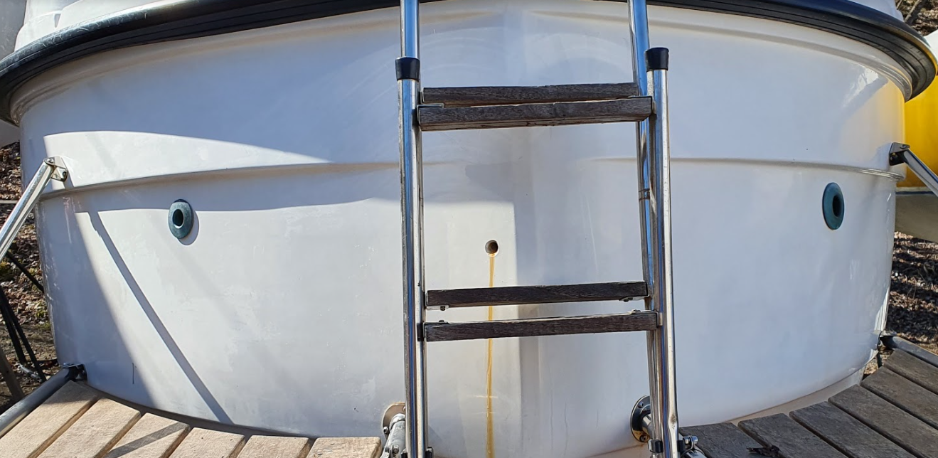

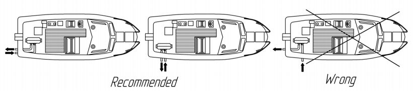

Jag hade tänkt att återanvända flera delar av det existerande systemet. Hela varmluftsdelen, avgasröret samt de två skrovgenomföringarna för förbränningsluft och avgaser. Blev dock lite fundersam när jag läste installationsbeskrivningen för Planar. Enligt den ska avgas- och förbränningslufthålen mynna på samma skrovsida för att få jämt tryck i de båda när vinden ligger på.
Nu är båda hålen redan uttagna och visserligen är de båda på aktern, men snipan är ju rund så de hamnar inte optimalt. Hur ska jag tänka, ska jag bita i det sura äpplet och öppna upp ytterligare ett hål?
Jag vet inte hur känslig Planar är för tryckskillnad, så det är svårt att råda. Men du kan ju fundera på hur ofta du förtöjer med aktern mot vinden. Själv gör jag allt för att undvika "kluck i häcken".
Min Eberspächer har bara utblåset genom skrovet (sitter högt upp på akterspegeln). Förbränningsluften hämtas inne i stuvfacket där värmaren är monterad. Självklart så finns det en ordentlig tilluft till stuvfacket.
Hur du än väljer att göra så se till att montera slangarna så det blir en svanhals på insidan av aktern som hindrar regn/stänk-vatten att rinna in i slangarna.

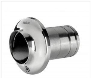

Efter lite efterforskning så har jag nu landat i att det skulle gå att lösa problemet utan att ta upp ett nytt hål. Om jag byter ut skrovgenomföringen för avgaser till en med en backventil så löser sig tryckskillnadsproblemet åtminstone åt det farliga hållet. Helst hade jag gärna sett en backventil man kunde sätta på insidan istället men jag lyckas inte hitta någon sådan.
