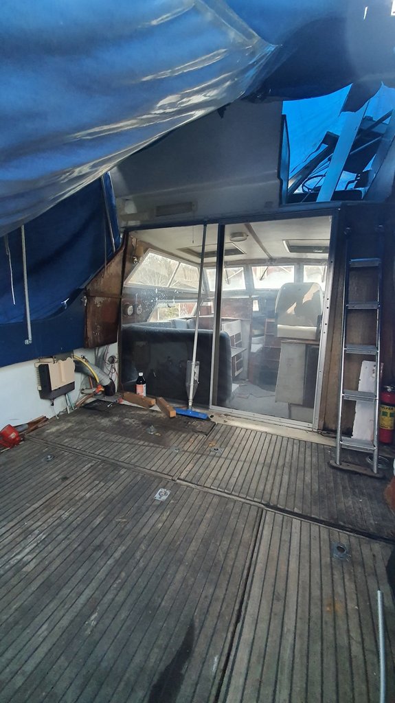

Tjenare!! är ny här och råkade bli ägare av en Mirall 26 för nå vecka sedan. precis innan -15 grader så han bara få hem den och inte hunnit gå igenom den ordentligt. mer än att jag vet att det är ett renoverings projekt.. inte oöverkomligt men en hel del att göra:D hihi
är en med flybridge och inget jag sett är vanligt på den lilla information jag hittat på nätet.
och lite annorlunda invändigt.
lägger upp 2 bilder

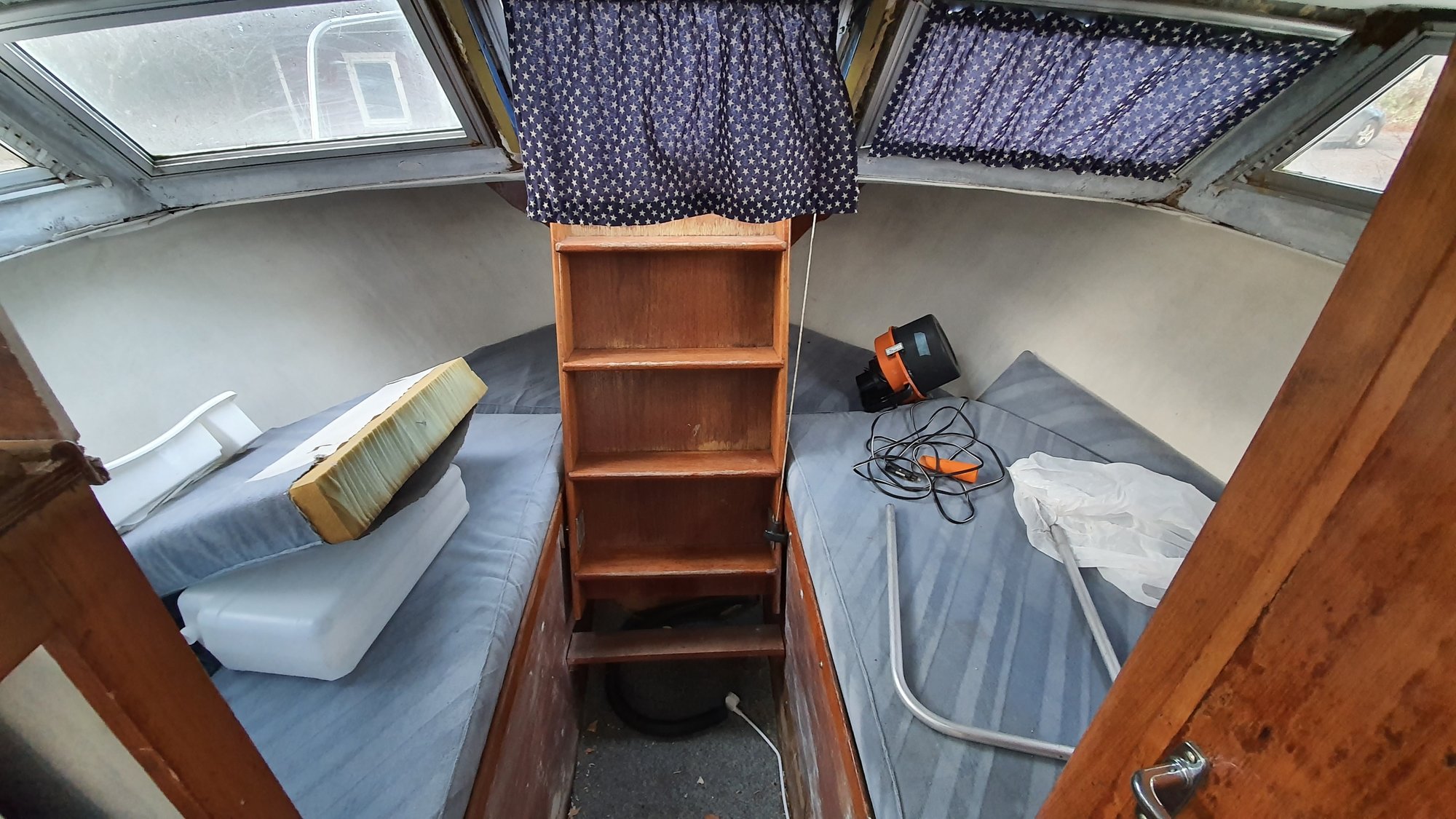

Har du möjligen fler bilder på inredningen?

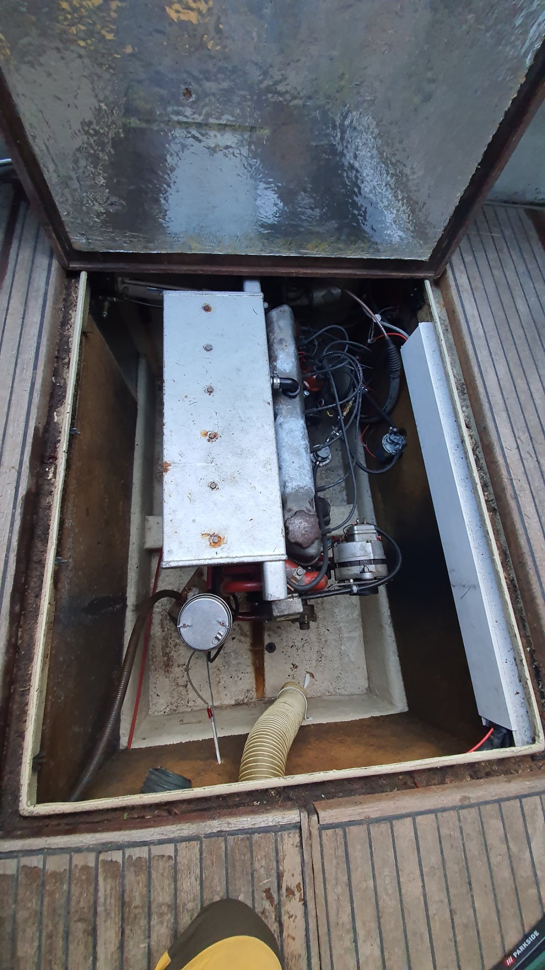

Det sitter en B30 motor i den.
följde med ett 250 och ett 270 drev. men proppaxeln på 270drevet är böjt..
är i funderingarna på att byta ut motor och drev.. lättare sagt än gjort..
20211120_135524.thumb.jpg.7050c4584b10f6997807c2a74ddbe5d0.jpg20211120_135502.thumb.jpg.1408b239ab68b5928bc8023a2443886b.jpg
bilderna är tagna när jag var och kollade på den. den är flyttad hem och täkt med stor press..
men jag måste prioritera den andra båt vi har denna vår, så den kan säljas för att få Mirallen i sjön 2022:D väldigt mycket att göra tills dess. men det kommer att bli ett "flytande projekt".
Det ser bra ut med skjutdörr på akter däcket. Bra sikt bakåt då när man kör.

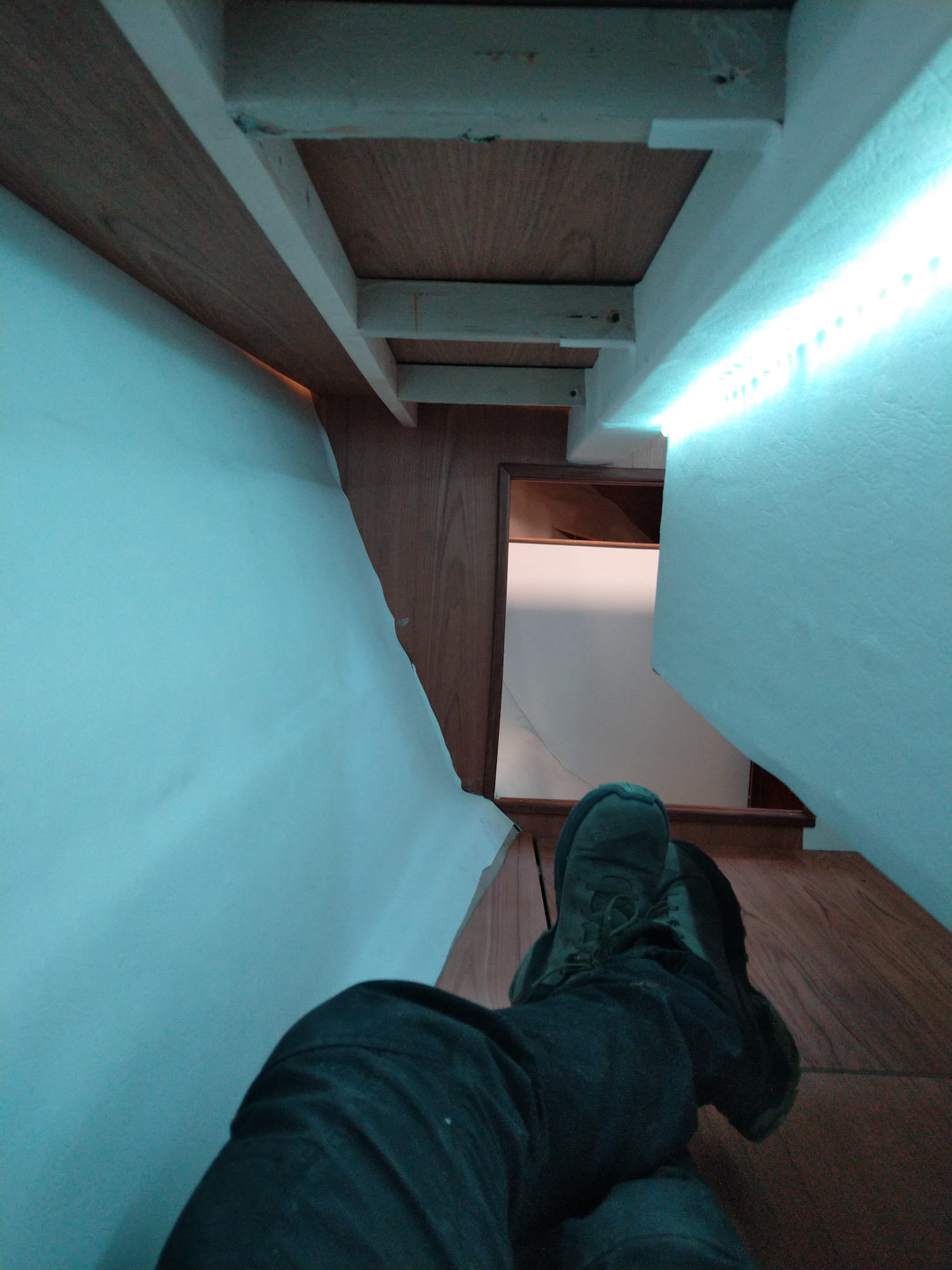

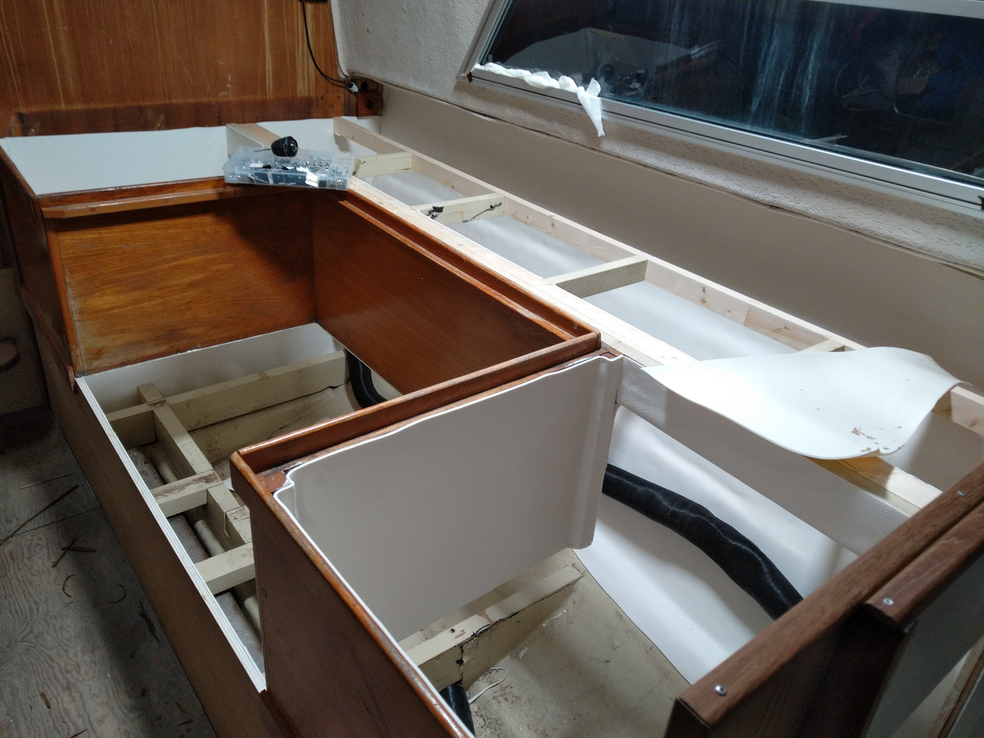

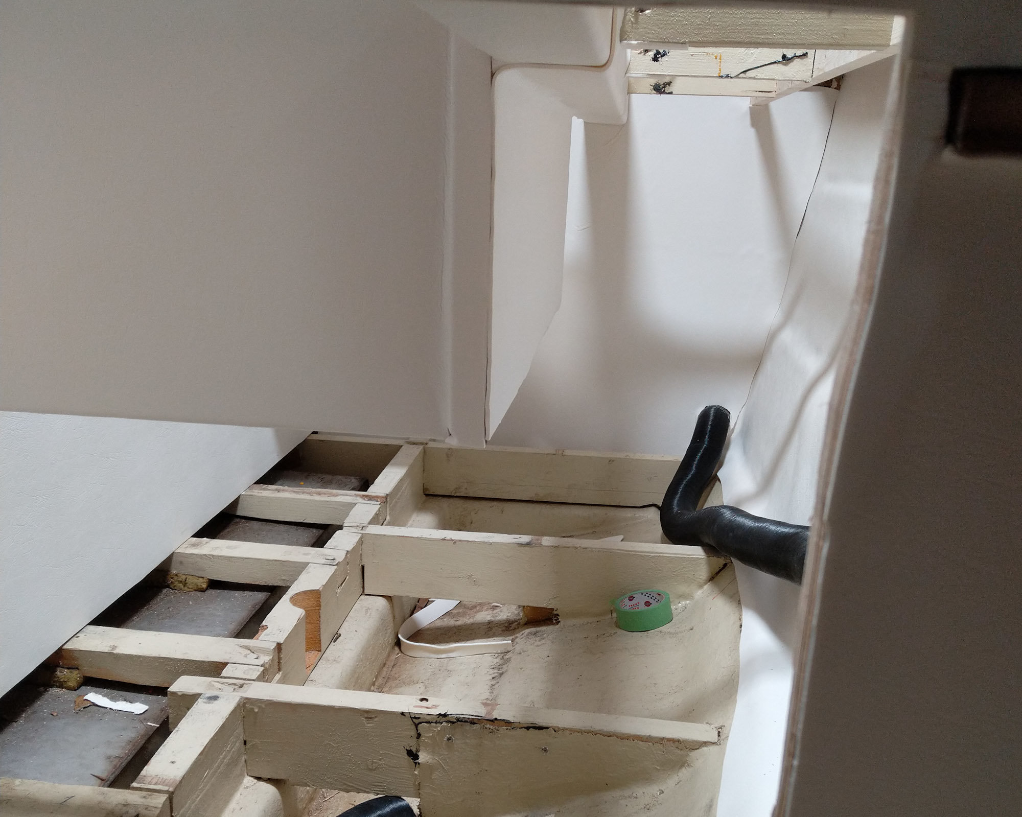

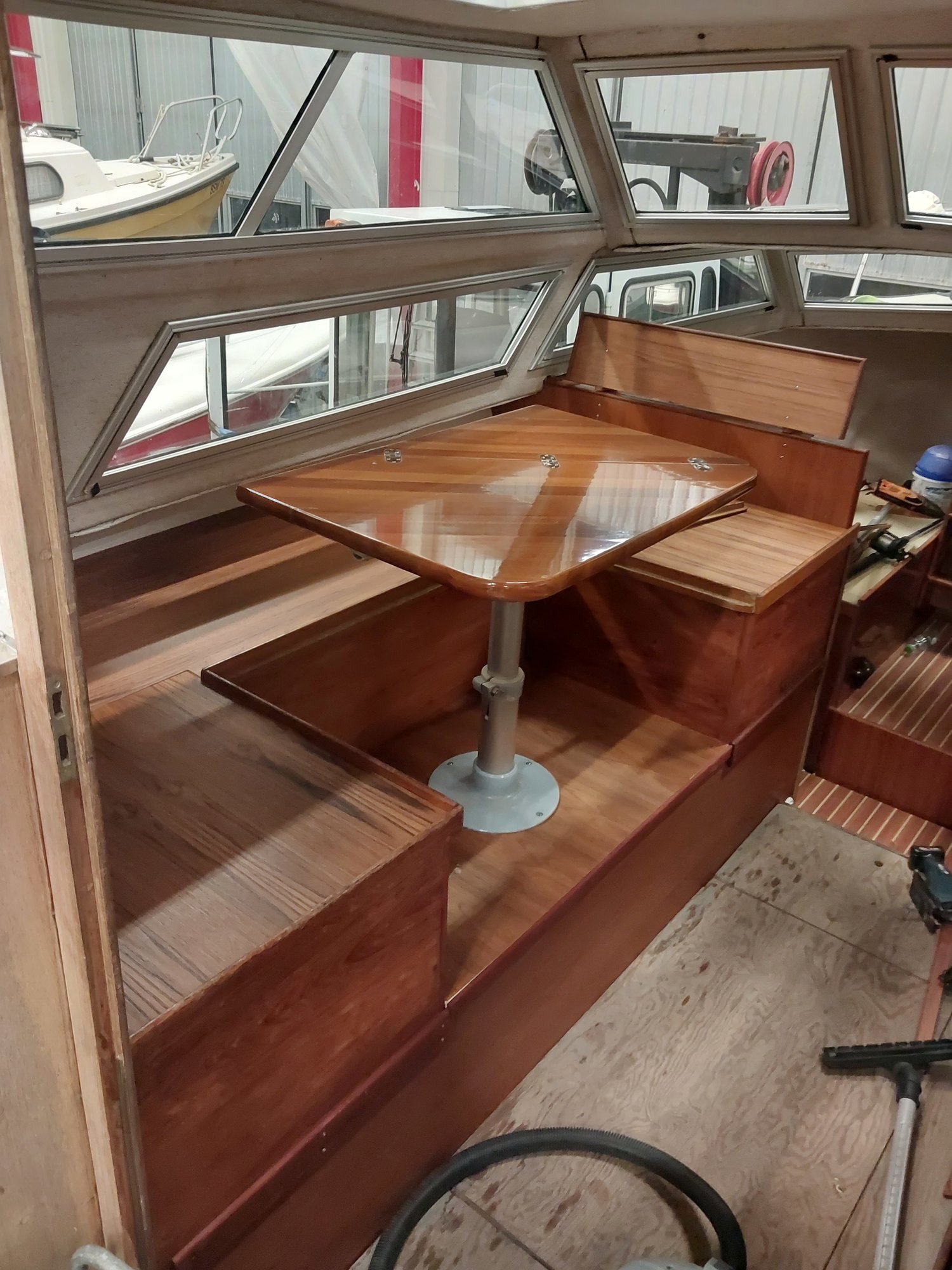

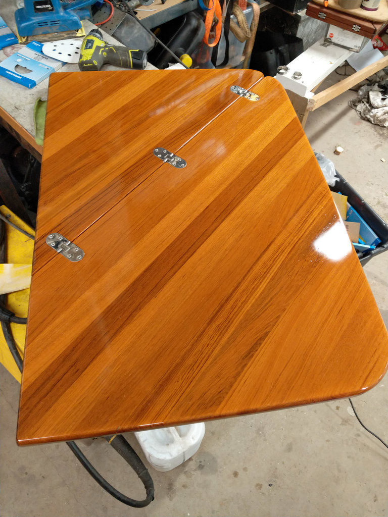

Just nu håller jag på att bygga om inredningen, höja soffan på BB sida så vi får en koj, (midcabin) till barnen. Det blir bra mycket trevligare med en högre soffa.
Nytt bord blir det också.
Bifogar några bilder på det.
Kul det blir ju skit snyggt!  en extra koj är något vi behöver med. har 3 ungar. tjej på 7 och 2grabbar på 3år.
kul och se hur det blir för dig kanske jag kan få lite tipps och knep. :D
och snyggt bord!!

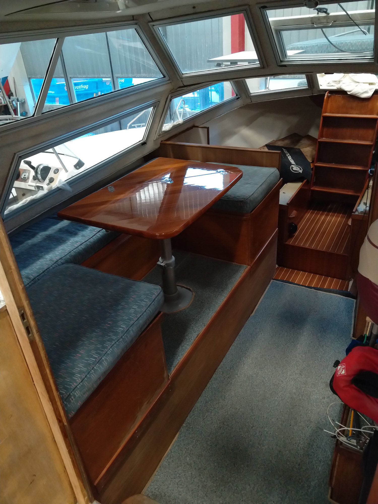

Tack. Jag va inte ute efter extra kojer utan att slippa bädda ner bordet var natt.
Nu har jag nästan blivit klar. Jag blev mycket nöjd. Speciellt med att soffan kommer högre upp nu. Så man ser i dom stora fönstren.
Riktigt snyggt Jobbat!!

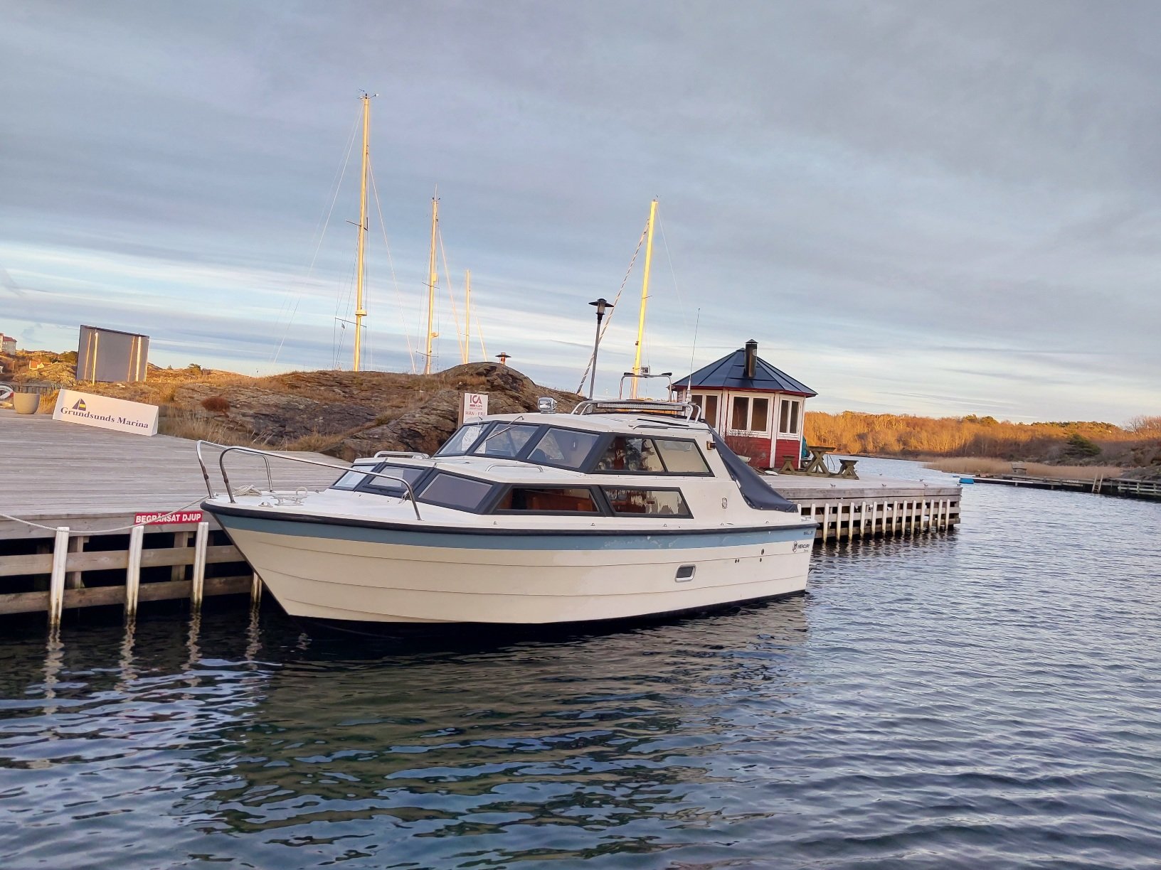

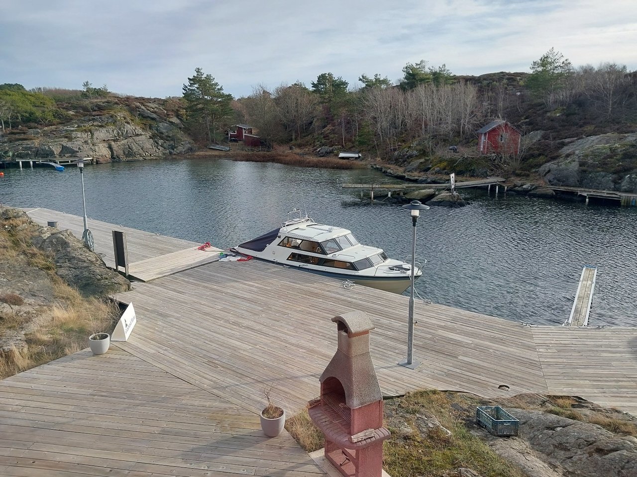

Länge sedan någon uppdaterade nu. Här kommer bild från helgens tur.
Fan va härligt det såg ut!! Längtar tills min hamnar plurret.
Härligt att du redan är igång BroJung! Mina projekt i år är att montera bort allt från kabintaket och montera en targabåge, mest för att få bättre sikt framåt från däck. Sen har jag faktiskt köpt en bogpropeller som jag hade som ambition att montera in men rädd att den knappt hinner komma i vattnet om jag ger mig på det.

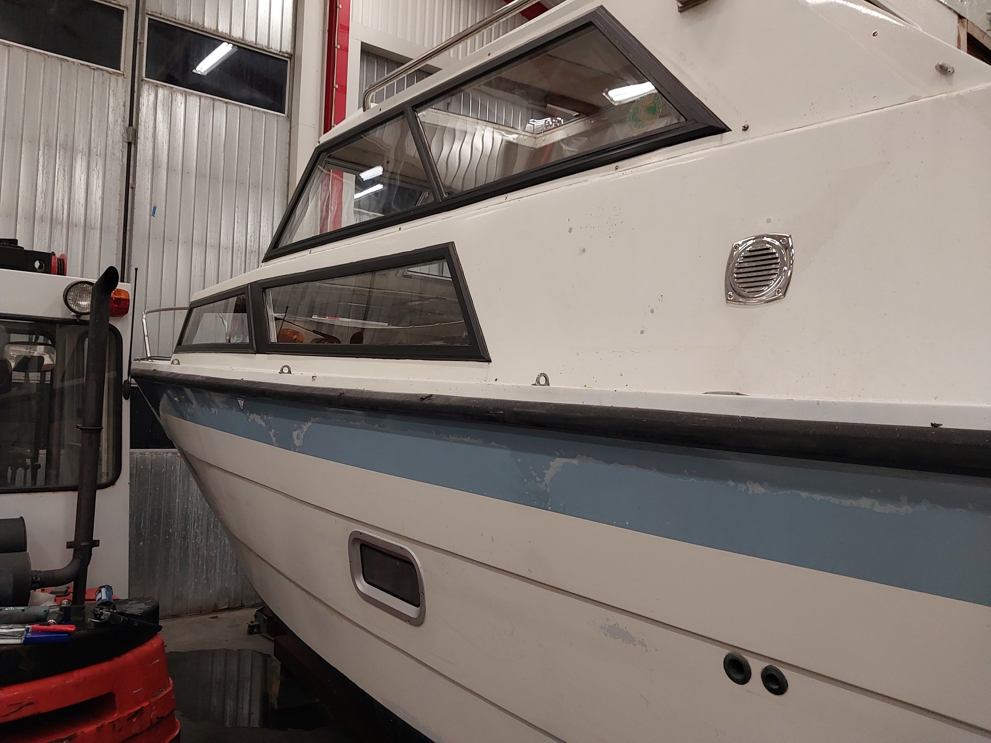

Har målat alla rutramar med en plasti dip färg i förhoppning av att det ska bli tätt.
Tapetserat och håller på att snygga till mer inredning i båten. Det är alltid något att göra.
Skitsnyggt med rutorna! Hoppas det sitter, alltid svårt på aluminium.
A jag blev väldigt nöjd med utseendet på båten.
Men tyvärr blev den jnte tät i rutorna ☹️
Kan inte förstå vart det kommer in så mycket vatten.
Men men jag får fortsätta leta.
