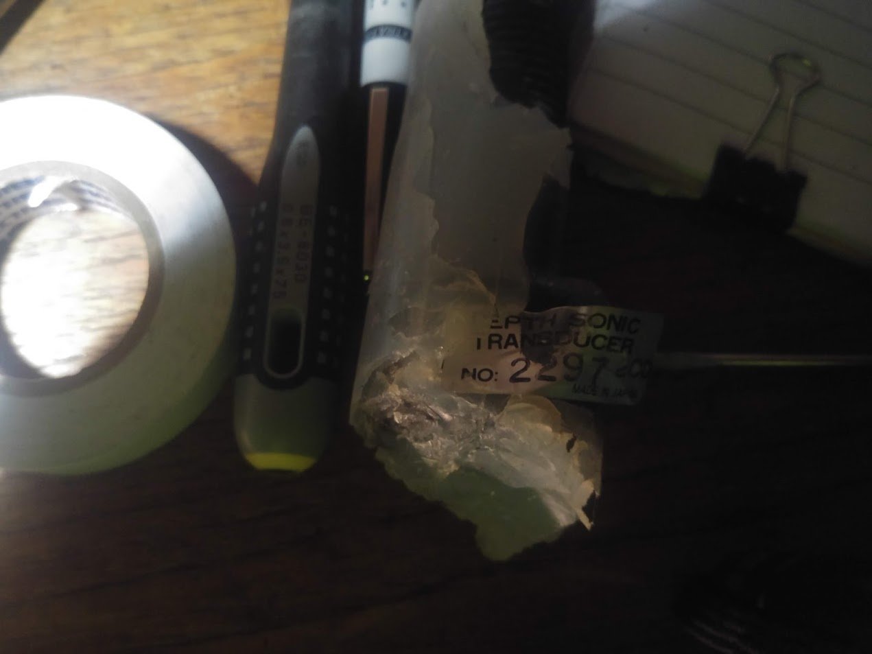

Vad är detta för givare?
Det står ”Depth Sonic Transducer” på den, så det är någon form av ekolodsgivare.
22 timmar sedan skrev Peter_K:
Oki, jo jag tror det oxå.
Fabrikat?
Google gav mig inget resultat.
Var avklippt koaxialkabel till den.
Kan man prova med valfritt instrument?
(utan att kanske sabba något mer än säkring, villsäga)

Saknas displayen alltså, är givaren någon äldre avklippt grej bara?
Jag är tveksam till om det är lönt att koppla givaren till diverse instrument, de behöver prata samma ”språk” för att funka. Hade jag tyckt att det fanns behov av ekolodsgivare hade jag inte lagt tid och pengar på en givare, utan skaffat ett nytt paket.
Redigerad av Peter_K

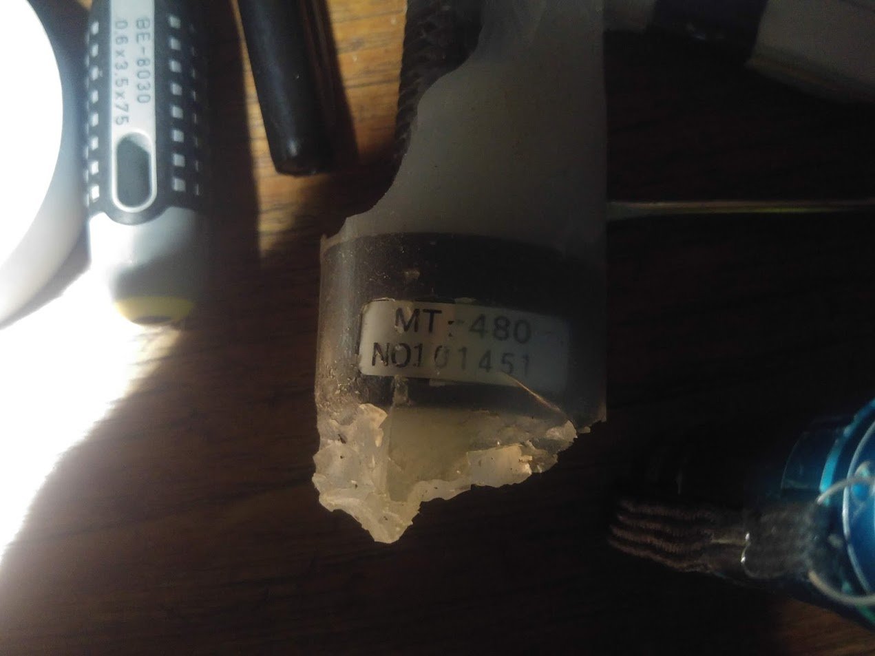

Det är som tidigare skrivits en gammal ekolodsgivare och jag tror det är till ett Furuno-lod. Köp nytt komplett.
8 timmar sedan skrev excel319:
Nu är detta inte den ända givaren, eller instrumentet jag har.
Enbart instrumenten som har tydlig fabrikats märkning.
Är det koaxial, dvs 2st ledare, så är den snarast analog. Har inte tittat närmare på den andras ledare, än.
Ingen av givarna satt utanpå skovet, varav kanske tidigare ägare redan samlat på sig.
Ekolodsgivare behöver inte sitta på utsidan av skrovet för att funka, det brukar räcka att montera det lufttätt dikt an mot skrovet (t ex limma, inga luftbubblor, skrov av massiv plast).
Om du har andra instrument, vad är det för instrument, typ och fabrikat? Finns det en display för ekolod eller inte? Är något instrument sammankopplat med givaren?
