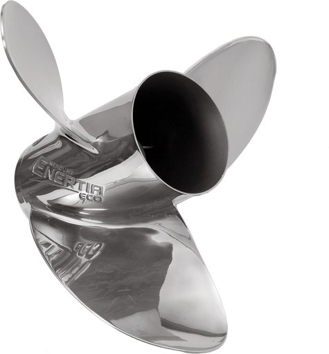

Tyvärr så vill detta inte ge mera hastighet. Kolla hur en torped ser ut i fören. En torped går genom vatten med fören i vatten hela tiden. Då ska den vara ganska rund om den ska vara effektiv. Det flyttar på vattnet så att det det blir lägra tryck på den torpedens sida/propellerbladet som kommer efter kanten som träffar vattnet först. Det sänker kraften som behövs för att få propellerbladet genom vattnet - som på en torped.
OM du kollar på denna propeller över så ser du att den kanten som träffar vattnet först är rund.
Om du har en propeller som sitter på en motor som är monterat så högt på akterspegeln att propellerbladen skär igenom vattenytan för varje rotation - då gör det skillnad om du har vassa propellerblad där dom träffar vattnet. Då vill denna ytskärande minskade kraften vara viktigare än att reducera trycket efter för bladen.
På denna propeller (cleaver) skär man sig. Utan att man känner det - så vassa är dom. Men det gör dom också mycket sköra, med än så tunn yta som ska överföra mycket energi till vattnet.
Detta är egentligen mycket rolig och intressant fysik!
