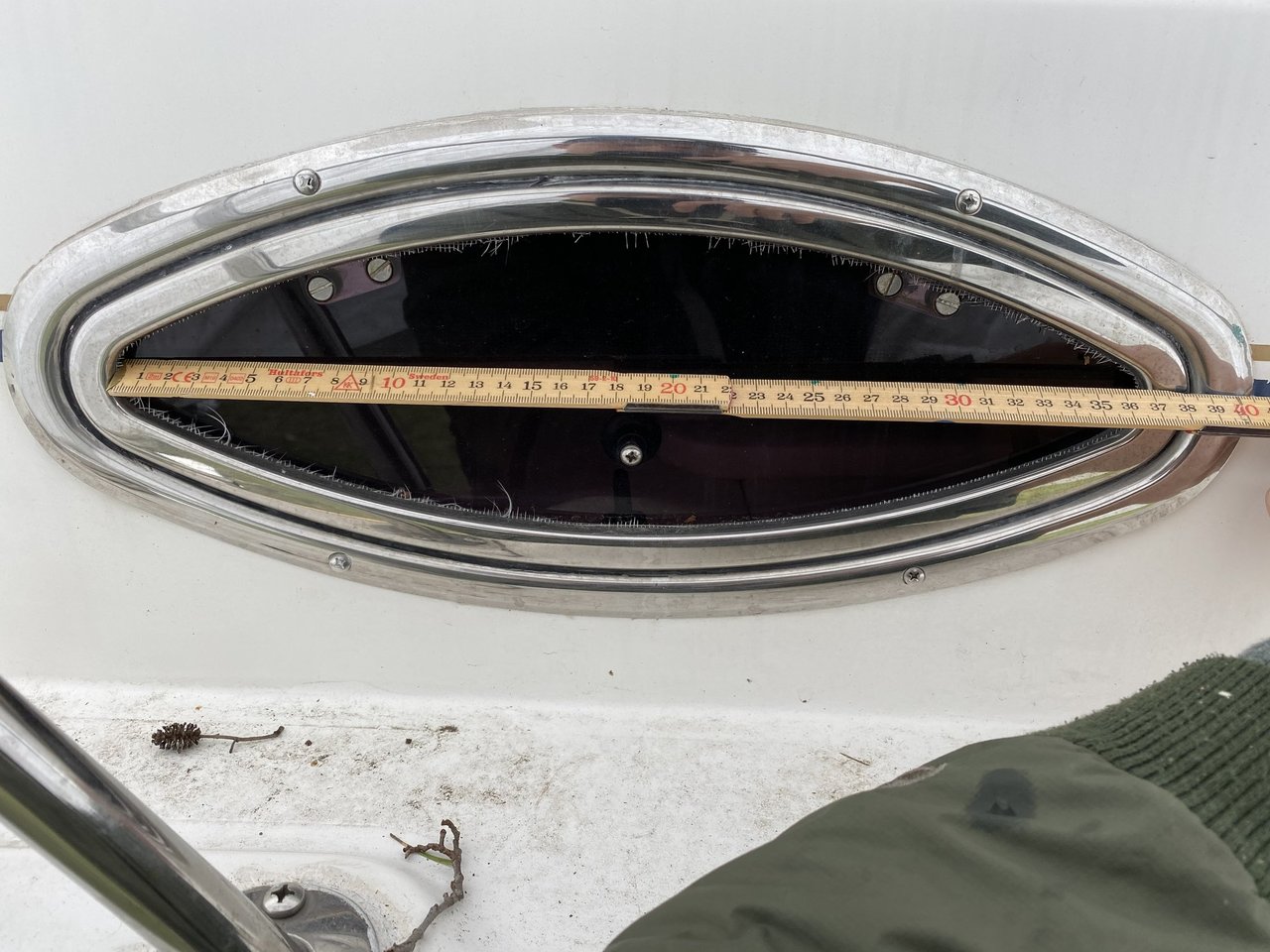

När jag redan är igång kan jag även fråga om tätningslister runt fönstrena. Dom börjar bli till åren och när det regnar så droppar det sakta men säkert in.
någon som vet var jag kan få tag i nya orginal så jag slipper skarva? Alt. Montera en keps på utsidan? (Vattnet lägger sig mellan rutan och tätningslisten och tillslut droppar det in) se bifogade bilder.
Hej hej, klorin har jag kört med med bra resultat, man får dock köra flera ggr.
När det gäller läckaget,
1. har du testat att dra åt skruvarna som spänner fast rutan?
2. är du säker på att det läcker in mellan rutan o ramen? Det kan läcka runt hela ramen oxå.
Klein har jag provat mot prickar i taket i förpiken. Möglet flydde förskräckt och har inte vågat sig tillbaka fast det var ett antal år sen. Låg på rygg och torkade taket och hade ordentlig ventilation trodde jag, mådde pyton en stund efteråt.
