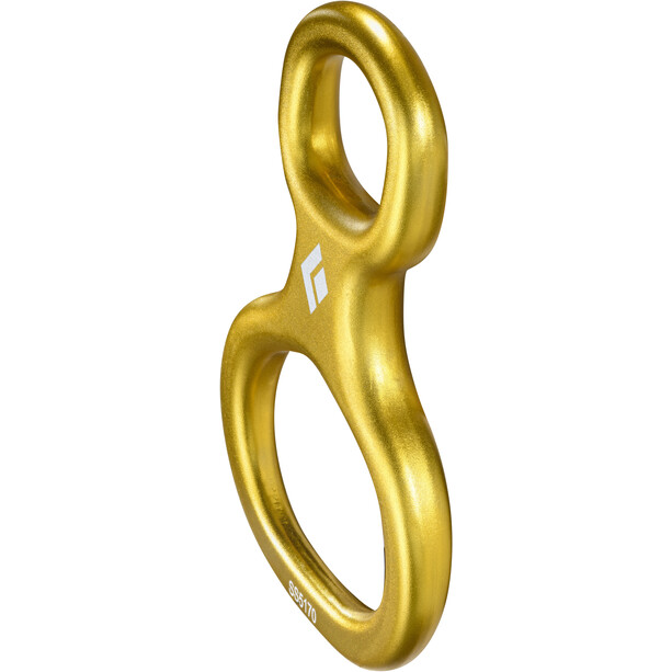

Mambo 76 Postad 5 April , 2021 Ett billigare alternativ än båtbutikens bombroms kan vara att titta på den utrustning som bergsklättrare använder. Det finns fallbromsar, en aluminium"ögla" som hindrar att klättrare faller så långt då dom tappat greppet. Dom kostar en tiondel av båtbutikens. Dela detta inlägg Länk till inlägg Dela på andra webbplatser

McLasse 706 Postad 5 April , 2021 2 minuter sedan skrev Mambo: Det finns fallbromsar, en aluminium"ögla" De kallas "åttan". Japp, en sådan funkar utmärkt att rigga som bombroms. Dela detta inlägg Länk till inlägg Dela på andra webbplatser
pseudonym 1 167 Postad 5 April , 2021 21 minuter sedan skrev McLasse: De kallas "åttan". Japp, en sådan funkar utmärkt att rigga som bombroms. Kostar runt 300:- Dela detta inlägg Länk till inlägg Dela på andra webbplatser
Lintott 1 987 Postad 5 April , 2021 1 timme sedan skrev pseudonym: Kostar runt 300:- Till och med under 200:- Här är en på extrapris för 155:- https://www.addnature.com/black-diamond-super-8-M507845.html?vgid=G482463 Dela detta inlägg Länk till inlägg Dela på andra webbplatser

Mambo 76 Postad 6 April , 2021 En sak att tänka på ifall du köper en "bergsklättraråtta" är att du ska välja rätt sort lina, Det ska vara bergsklättrarlina av en mellanflexibel sort. Alltså inte någon skotlina som är för sträv och heller inte flexar något. Dela detta inlägg Länk till inlägg Dela på andra webbplatser
Greip 51 Postad 9 Maj , 2021 2021-04-05 vid 12:09 skrev McLasse: De kallas "åttan". Japp, en sådan funkar utmärkt att rigga som bombroms. Det ska jag testa, Wichards variant är säkert alldeles utmärkt men det bär ju emot att betala det häpnadsväckande priset. Tänk vad mycket rolig prylar man kan få för mellanskillnaden! Annars brukar jag ganska ofta sätta en lina till fördäck vid frisk läns på havet men det är ju när man inte räknar med gipp som en broms är viktig. Att gå fram i det läget är ju också förknippat med risker även om det är självklart med sele. 1 Dela detta inlägg Länk till inlägg Dela på andra webbplatser
