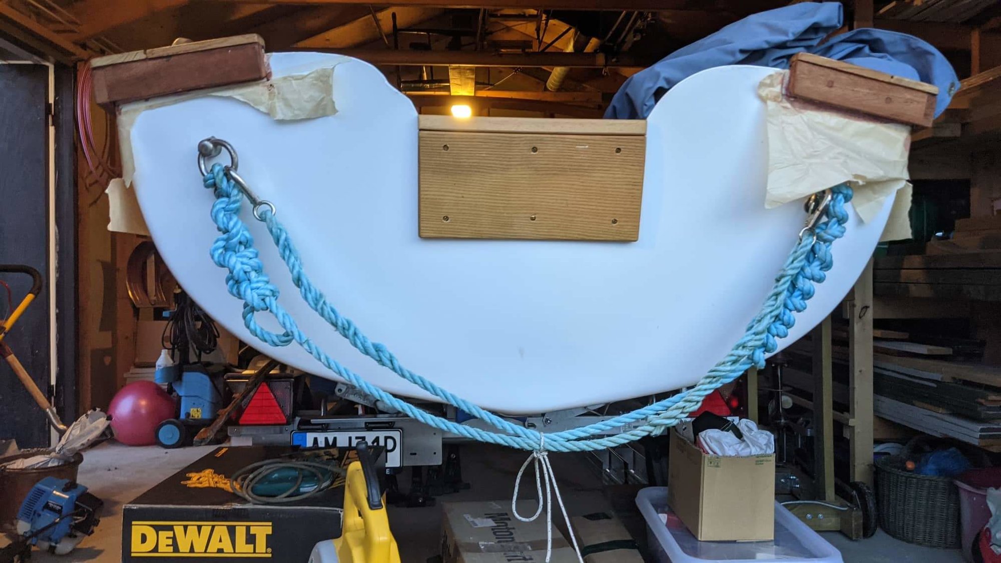

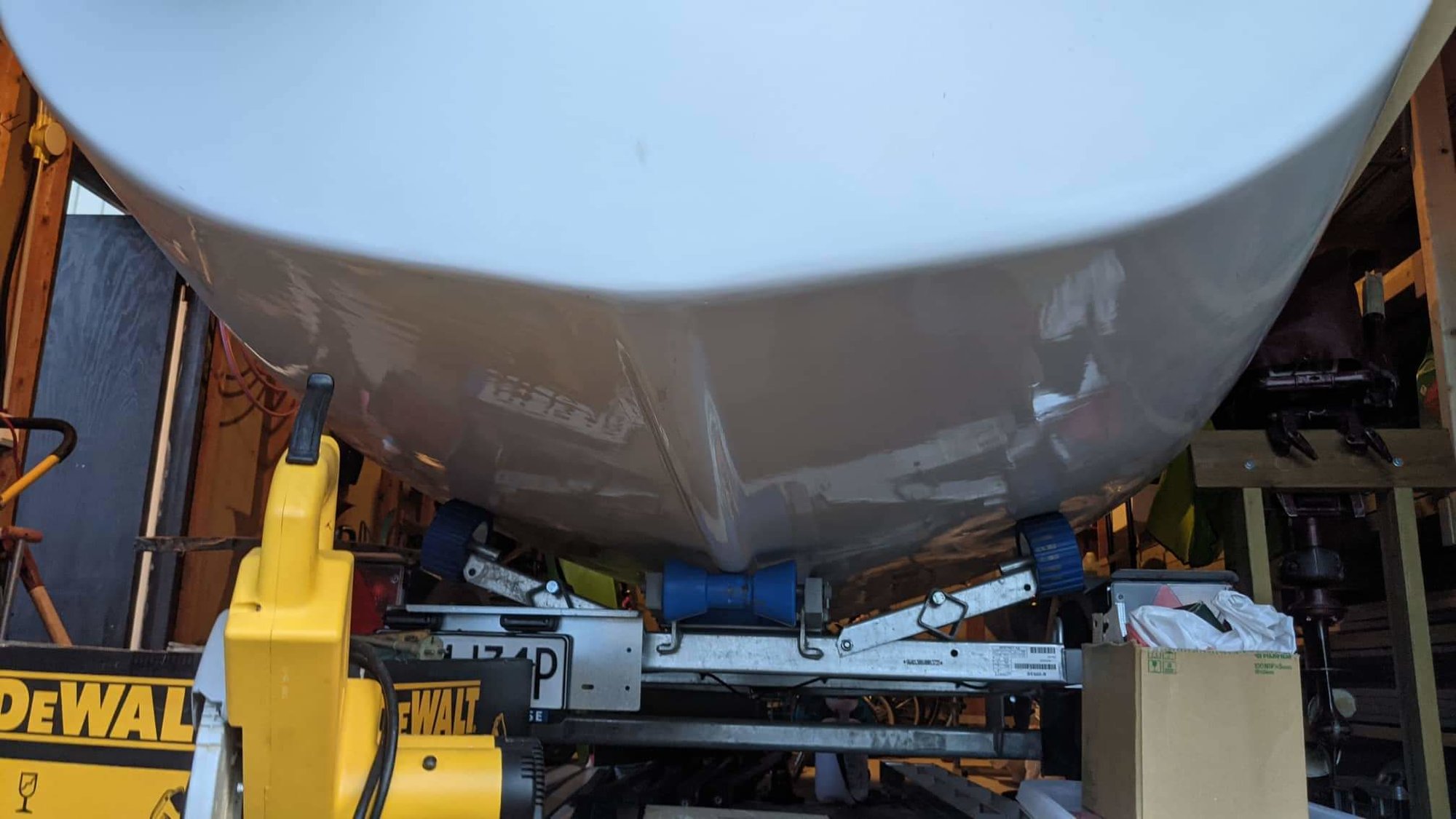

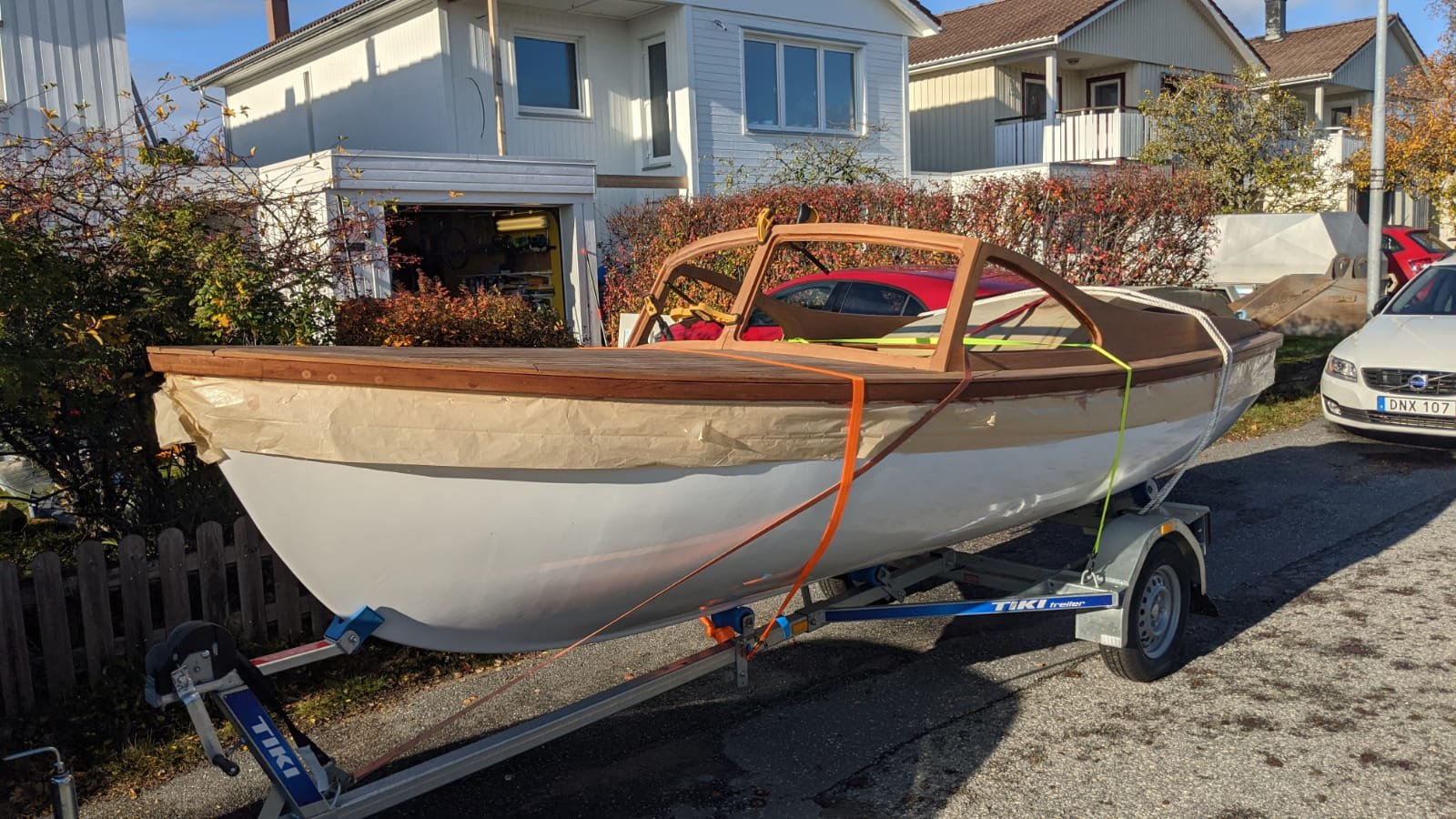

Vad är detta för typ av skrov?
Min kompis pappa gick nyligen bort och han höll på att renovera en gammal motorbåt från 1954 som jag funderar på att färdigställa och behålla. Men jag är osäker på skrovet, om den kan plana eller inte. Det ser ut lite som en snipa men inte riktigt. Den smalnar av baktill men inte helt utan är plan. Kanske en halvplanare? Någon kunnig som vet? Är lite nyfiken på om den kommer att kunna plana och därmed går att köra lite fortare med än en deplacementbåt.
Vilket fint träarbete! Tycker skrovet lika gärna skulle kunna vara seglande, men den är rätt platt så den kan du nog få att plana.
Det ser ut som om det skrovet skulle kunna plana tycker jag.
Skrovet är dock väldigt ”runt” och saknar steglister så risken är att båten blir lite instabil i högre farter. Den lilla kölen kanske kan hjälpa lite.

Även min första tanke när jag såg akterspegeln och botten, var att ”detta är ju en segelbåt”...
Jodå, den kan nog plana även med förhållandevis liten motor och om lasten inte är så stor.
Om jag hade sett båten IRL hade jag nog spontant letat efter spåren av en centerbordstrumma mitt i båten. Leta efter någon tillverkningssylt  i skrovet, eller var det kanske så att kompisens bortgångne far även hade plastat skrovet själv?
Nåväl, jättesnyggt, ser ju väldigt trevlig ut!
Som redan sagts kanske den kan bli litet svårkörd i högre farter, och kanske rank vid stillaliggande.
Uppdatera oss gärna om hur färdigställandet fortskrider.

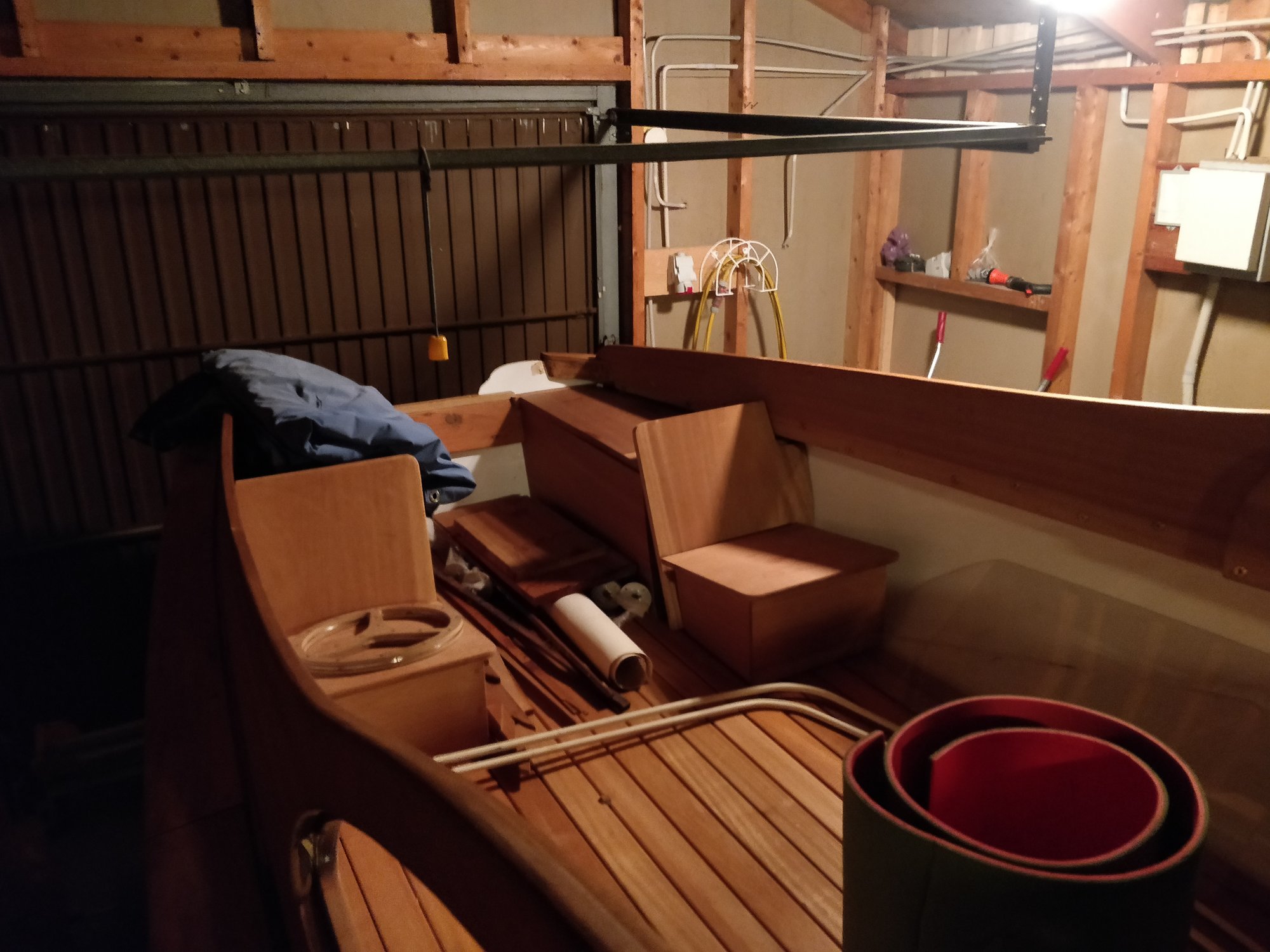

Ett par bilder till hur den ser ut invändigt.
Jodå, den kan allt fås att plana. Betänk bara att den förmodligen kommer bli tämligen instabil och obehaglig att köra om du drar på för mycket. Mer än 12-14 knop eller nåt kanske kommer kännas onödigt🙂

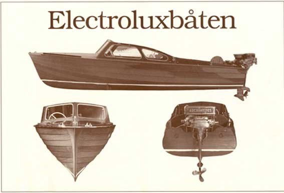

Båtskrovet påminner mycket om de camping/passbåtar som tidigare byggdes i trä.
Sök på Campingbåt Electrolux, eller de norska KMV With Dromedille så finner du snarlika båtmodeller. Titta även på Youtube efter dessa så finner du en hel del matnyttigt där. En motor på uppemot 40 hk gör sig nog rätt bra där bak och en fart på kanske 20-25 knop med en eller högst 2 i båten eftersom det inte finns några bärlister akterut så tappar den nog i fart rätt fort och sjunker igenom till deplacementsfart skulle jag gissa på.

Men glöm inte att det ser ut att vara en hel del kvar att göra.
  • Trädelarna ser helt obehandlade ut och kräver ganska många omgångar av fernissa eller olja för att klara sig snygga.
  • Styrning saknas
  • Det verkar inte sitta några rutor alls i den eller så luras bilderna
  • Någon sorts sittplats för förare och navigatör skulle jag nog vilja ha på plats innan jag "hängde på en motor"
Sen finns det säkert en hel del annat som inte avslöjas av bilderna men är du lite händig och har tex ett garage att hålla till i är det bara att lyckönska till en på sikt fin båt. Jäkligt fin kan den bli!
PS. Jag gissar att den inte kommer vara väldigt törstig men det beror ju på vad för motor du hänger på den. Det finns en liten risk att aktern inte är bärig nog för en 40 hk 4-takt. Bara att testa sig fram. Finast kanske en motor från den tiden skulle vara men det kräver att du vet vad du gör.

Ni som säger att båten ser ut som en segelbåt och sedan i nästa mening säger att den kommer att plana hur tänker ni då? Hur ofta ser man traditionella segelbåtar plana?
Jag tror att den kommer att gräva ner sig i aktern med för stor motor. Om man inte gör som på båten på filmen, monterar ett ofantligt trimplan som konstgjord andning men då är det inte samma "skrovform" längre.

@pseudonym lade ju ut en bild på den klassiska Electeoluxbåten och det är ju lätt att tro att konstruktören till trådskaparens båt sneglat på e-luxbåten och andra snarlika sådana som var vanliga under 1950- talet.
Nä bärigheten akteröver är nog inte så stor. Man hade inte vanligtvis inte så tunga motorer på den tiden som båten är ifrån. Det kan kanske röra sig om 10-15 hk. Och man bör då sitta långt fram och köra bakom vindrutorna, sitter man på aktertoften och styr med rorkult blir det tungt.

Båten är för rund i aktern för att tycka om att gå fort. 10 hk räcker gott, max 20. Mer än så är ingen idé. Om du är ute efter en jättefin båt att mysa runt i är den perfekt🙂
Vill du köra planande på vettigt sätt så satsa på nåt annat, en gammal Selco, Ockelbo eller nåt.

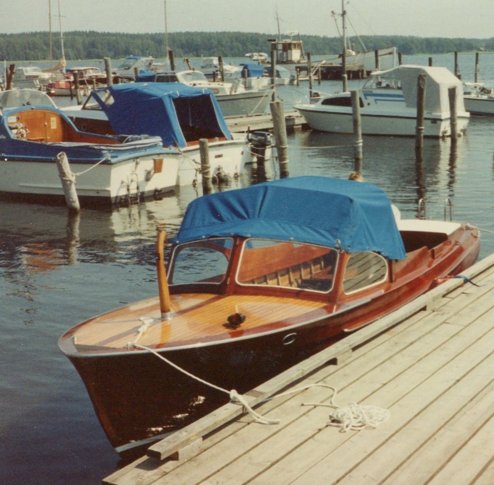

Nedan är min passbåt som jag renoverade och ägde i mitten-slutet av 80-talet. Det är en Skålènare, byggd på Skålèns båtbyggeri i Säffle. Den hade en Albin O21, 10 hk och var faktiskt flatare i aktern än din. Därför tror jag inte det är någon idé med särskilt stor motor.
Lillgrabben som sitter i aktern är 41 idag....😳

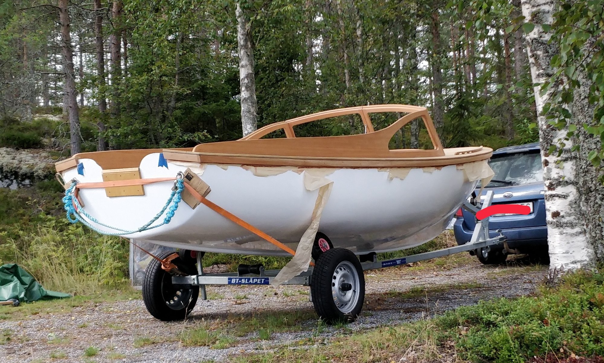

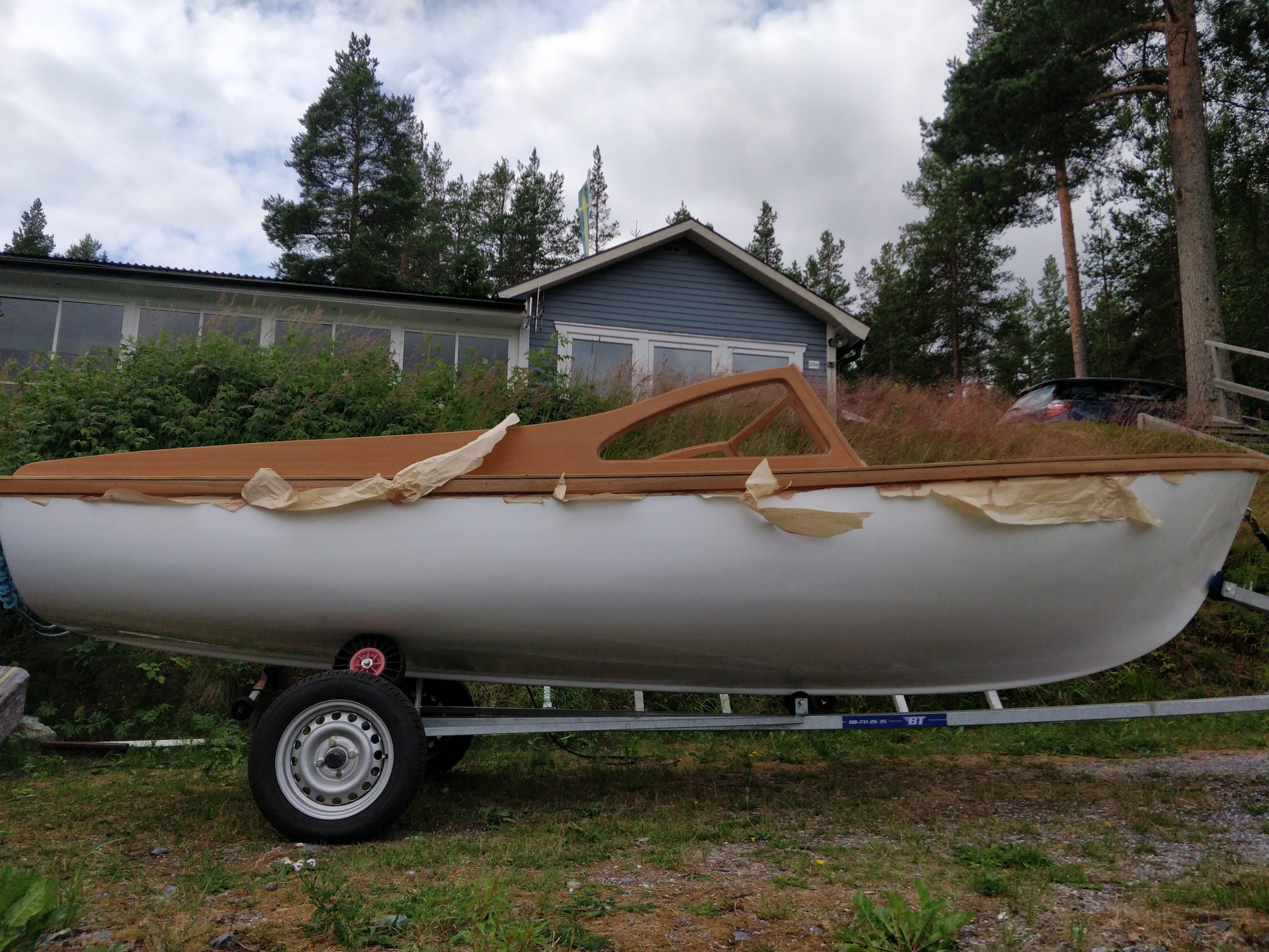

Väcker till liv denna tråd igen. Har nu nåtat båten och gjort klart det mesta av träjobbet så ska betsa, olja och fernissa veckorna som kommer. Tog lite andra bilder i somras på skrovet som visar mer än de jag hade då jag skapade tråden. Med de nya bilderna, hur stor motor vågar man sig på hur hur många knop tror ni den kan göra utan att bli att för instabil? Börjar nämligen bli dags att börja kika på motor. Tänkte dock försöka hitta en motor att låna för att kunna testa mig fram lite.
Du har redan fått tips på motorstyrka; 10-15 hk. Även om båten är väldigt fin i överbyggnadens träarbete så är botten fortfarande lika rund.
  2022-04-14 vid 16:52 skrev Peter_K:
Tänkte att de tidigare bilderna inte visade formen lika tydligt som de nyare, men rund är den så det stämmer nog. :)
Jag skulle inte klassa skrovet som planande, snarare som halvplanande och att det inte är någon poäng att ha för stor motor.
Jag tror Zwen i sitt inlägg lite högre upp i tråden har en vettig analys och att du inte ska ha allt för stor motor. Jag tror ca 15-20 hk.

Tror 10-15 hk blir för klent, hade satsat på 20-25 hk.
Mercury har en 20-25 hk tvåtakt (samma motor) på 48 kg finns med elstart och reglage kolla bara så att du får rätt rigglängd (kort eller lång) finns rätt bra utbud på olika propellrar också om du behöver byta.

Att låna en motor tror jag är en bra ide. Nu vet jag inte hur stor båten är dvs längd och bredd men av bilderna att döma skulle jag prova med ca 10 hp. Den båten kommer aldrig att plana utan kommer bara att gräva ner sig i aktern vid för stor motor. Glöm inte att mäta upp lämplig rigglängd på motorn så att propellern hamnar på lagom höjd i vattnet.
Vad jag kan se på bilderna så smalnar skrovet av mot aktern. Om man tittar på en planande båt så är aktern sällan nämnvärt smalare än vad båten är där den är som bredast. Akterspegeln på den här båten ser ut att vara bara hälften så bred som båten är midskepps. Dessutom ser botten ut att vara vara lite svängd i längsled, den svänger upp mot aktern och är lite konvex och har inga plana ytor som är en förutsättning för en planande båt.
Jag skulle gissa att 8  - 10 hkr är mer än väl. Man skall komma ihåg att båten verkar vara från sent femtiotal eller tidigt sextiotal och då var motorerna på så små båtar sällan i 20 hkr-klassen. Jag tror helt enkelt att 20-30 hkr kommer att vara för tungt på den smala aktern.
Med det sagt tycker jag att det är en mycket charmig båt som borde få leva vidare som den är. Jag skulle gärna ha en sån guppande i hamnen, den är som gjord för en liten picknick en vacker sommardag.

En idé hade ju varit motor monterad strax för om vindrutan, med rak axel bak. För balansens skull.
Jag säger som faderullan och Rascal. Den där båten är en halvplanare byggd för en motor på gissningsvis mellan 4 och 8 hästar.  Eftersom dagens motorer är lättare och har högre varvtal och mindre propeller så tror jag att en nutida 10-hästare blir bra och då kan du rentav få litet mer fart ur båten än då den var ny. Med lätt last går den troligtvis att få upp i något slags planing sådär halvt om halvt. I bästa fall kan den gå att få upp i 10-12 knop skulle jag gissa.
Utgående från skrovforman gissar jag att den kommer att vara en mycket säker och bra sjöbåt för sin storlek. En båt som man tryggt kan färdas med när moderna båtar i samma storkeksklass stannar i hamn. Den kommer att kännas rank på platt vatten (liten initialstyvhet) men jag skulle tro att den har stor slutstyvhet så att när suden närmar sig vattenytan kränger den inte mer och välter alltså inte. Med sjö från sidan kommer den att rulla litet mer än folk är vara vid i dag. Jag tror att du kommer att förvånas av hur lätt den glider fram genom vattnet och hur mjukt den rider på vägorna.
Jag är ingen båtkonstruktör men jag har alltid varit intresserad av att iaktta hur olika skrov rör sig i vattnet. En kamrat har en båt och en annan kamrat har haft en annan båt med liknande skrovform och jag har ju sett hur de rör sig i vattnet.

Jag har inte sagt att detta är en halvplanande båt!
Jag tror att den är en ren deplacementbåt.
