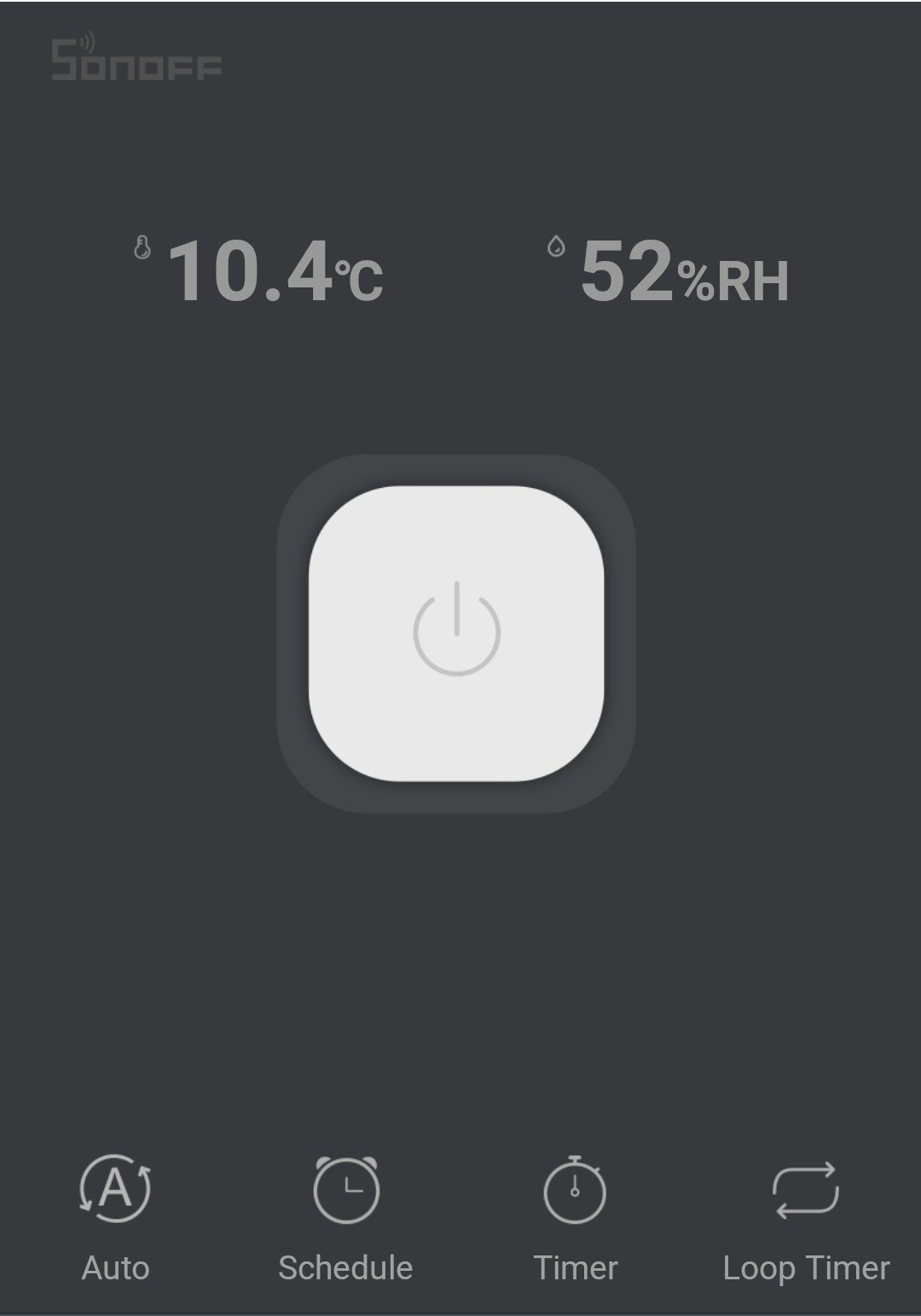

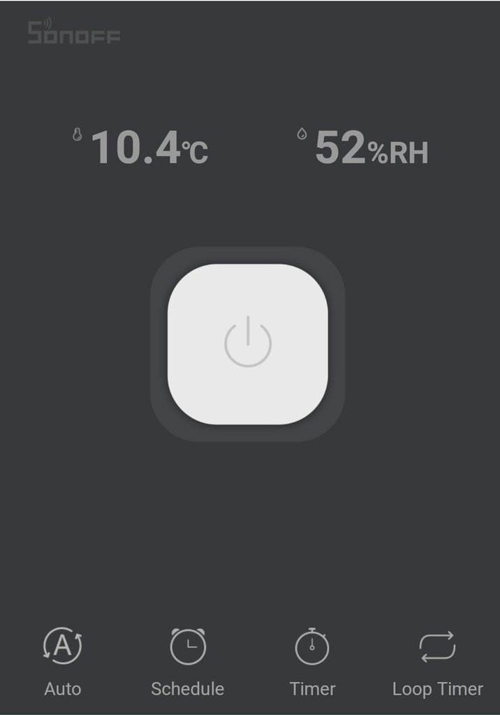

Luftfuktigheten har legat kring 50% hela vintern och så här ser det ut just nu.

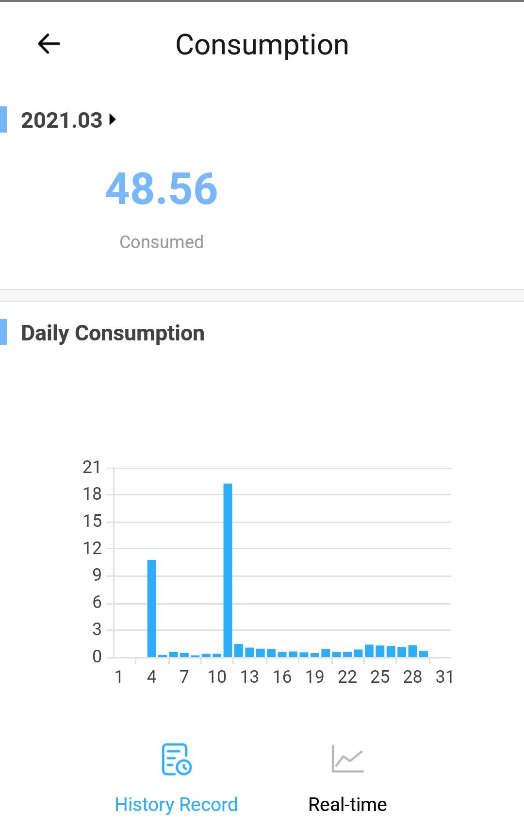

Så här ser elförbrukningen ut under mars månad (kWh). De två topparna är för att värma båten när jag var där och fixade. Övriga dagar är förbrukning för avfuktaren och fläkten.
