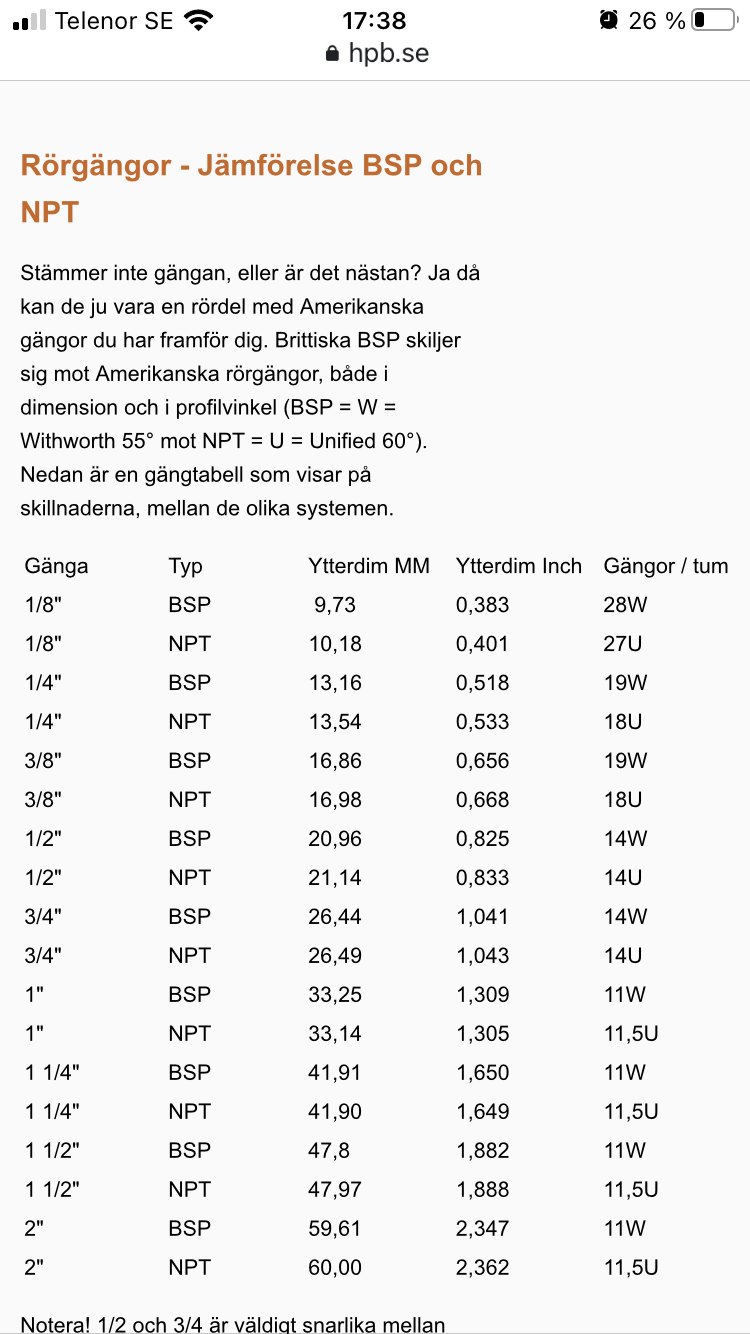

Ja det stämmer 12,7 verkar den vara. Men i min bransch VVS är en 1/2” gänga strax under 21mm🤔
3 timmar sedan skrev Rollen:
Oljestickan på alla drev i SX-serien har 1/2" UNC- gänga. 12,7mm i diameter.
Du har helt rätt. Blev tvungen att googla lite då jag var tvärsäker på mina gängor😅. Rör gängor har tydligen egna mått som inte stämmer alls med varken millimeter eller tum gängor
