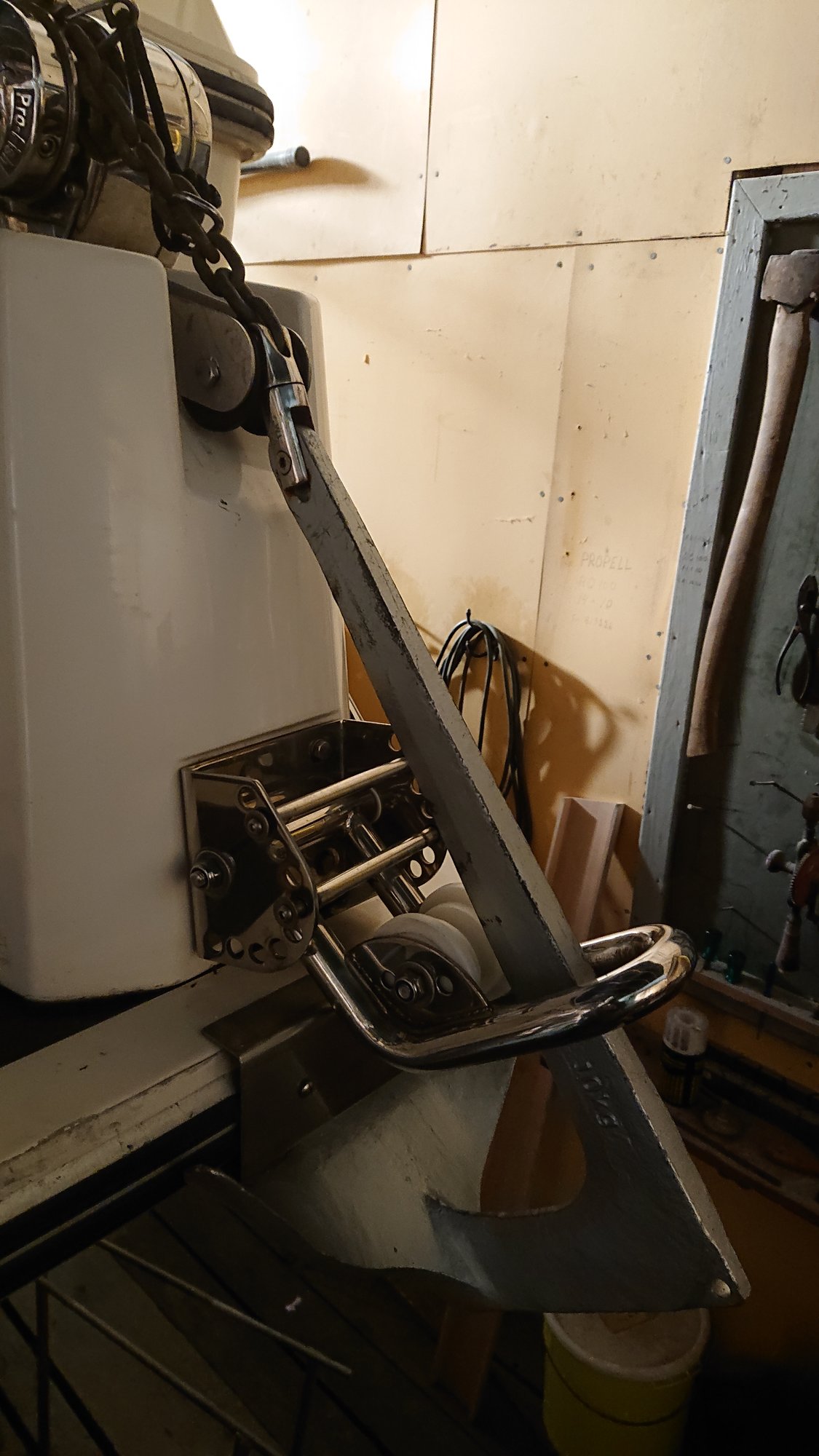

bolinfre 1 Postad 25 Mars , 2021 Hej, Köpt en motorbåt där linan till ankarspelet är draget som på bild. Är detta rätt? Ankarlinan hoppar ur spår när man släpper ut linan. Dela detta inlägg Länk till inlägg Dela på andra webbplatser
Kane 976 Postad 25 Mars , 2021 Ser ingen ankarlina på bilden. 1 Dela detta inlägg Länk till inlägg Dela på andra webbplatser
Georg_Ohm 4 837 Postad 25 Mars , 2021 Lewmar Profish?! Om du har aktiverat fritt fallfunktionen rasslar kättingen ut med en väldig fart och drar med sig ankarlinan som beter sig som en serpentin och hoppar ur den övre rullen vid ankarfällning. Du kan inaktivera det fria fallet genom att peta in piggen på den yttre kabularen med en skruvmejsel eller annat verktyg, samtidigt som du drar ut spärrknappen på hjulets utsida, då frikopplas inte kabularen vid fällning, utan du måste hålla nedknappen intryckt hela tiden, det blir en lugnare fällning och förhoppningsvis rappar inte varesig kättingen eller linan ur brytrullen. Ja det är draget genom brytrulle och fällningsbeslaget på rätt sätt, men jag tycker det ser ut som en något tillkrånglad installation. Jag anser att det yttre, eller nedre fällningsbeslaget skulle haft en längre arm, som medgav att ankaret kom längre ut från båten. Nu tror jag dessutom att ditt fällningsbeslag är felaktigt monterat, armen skall vara rörlig uppåt och nedåt, och de två genomgående spärrbultarna skall vara en över och en under armen, på bilden är båda monterade över den ledade armen. Du har båten på land och då kan du experimentera med detta, ändra på spärrbultarnas position, det finns ju flera hål att välja på. Meningen med detta beslag är att det skall vinklas upp mot akterspegeln när ankaret kommer upp. 3 Dela detta inlägg Länk till inlägg Dela på andra webbplatser

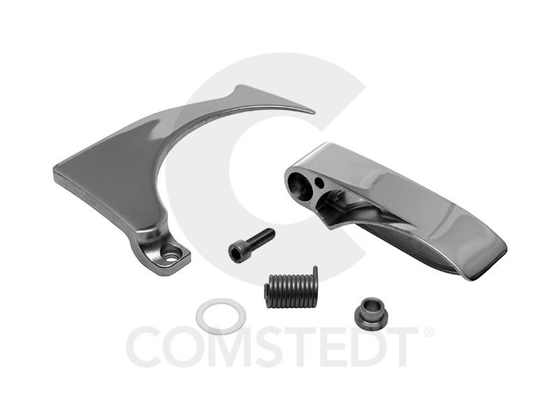

eriksson1313 6 Postad 30 Mars , 2021 Har samma problem själv. Ska prova ett uppgraderings kit. Ska tydligen vara uppgraderat på senare ankarspel än mitt som är från ca 2012. Kitet heter PRO-FISH/SERIES ROPEGUARD https://www.comstedt.se/produkt/pro-fishseries-ropeguard Dela detta inlägg Länk till inlägg Dela på andra webbplatser
eriksson1313 6 Postad 30 Mars , 2021 Är det någon som har provat det har kitet? Dela detta inlägg Länk till inlägg Dela på andra webbplatser
Georg_Ohm 4 837 Postad 30 Mars , 2021 (redigerade) 3 timmar sedan skrev eriksson1313: Är det någon som har provat det har kitet? 3 timmar sedan skrev eriksson1313: Är det någon som har provat det har kitet? Ja, jag hade det installerat på mitt senaste ProFish, ingen större skillnad direkt. Klart att det inte gör saken sämre. Fjädern ser ju till att den där armen klämmer fast linan och kättingen bättre i kabularen (linhjulet).Jag tröttnade på ProFish och har numera Lewmar HX1. HX1 har en bättre funktion, men har ändå mer att önska. Dessa ankarspel är väldigt beroende på hur installationen är utförd. Det gäller att både utgående lina/kätting inte hindras utan kan löpa ut, och framförallt att den upptagna linan och kättingen matas in ordentligt och sedan inte bildar en stack i ankarboxen. Comstedt är iallafall väldigt tillmötesgående då det gäller support, och dom är nog väl medvetna om ProFish fel och brister. Det är väldigt viktigt att inte belasta ProFish för hårt, om kabularen böjar att slira på axeln svarvar axeln av stål upp centrum i linhjulet som är av mässing eller brons. Redigerad 30 Mars , 2021 av Georg_Ohm Dela detta inlägg Länk till inlägg Dela på andra webbplatser
eriksson1313 6 Postad 30 Mars , 2021 Tack. Jag man får väl köpa och testa ändå. Vill gärna inte köpa ett nytt ankarspel. 1 Dela detta inlägg Länk till inlägg Dela på andra webbplatser

eriksson1313 6 Postad 22 Mars , 2022 Jag köpte det där uppgraderings kitet och det fungerarde perfekt hela sommaren Dela detta inlägg Länk till inlägg Dela på andra webbplatser
bolinfre 1 Postad 22 Mars , 2022 Hej, Tack för svar. 1. Ankarlinan (ej blyad) var sliten. Blev öglor första 4-6m efter kättingen vilket gjorde att linan hoppade ur spåret. Gjorde en sniklösning och vände på linan. Blir annars blyad lina till nästa år. 2. Frirullen gick trögt på axeln. Rengjort och smörjt axeln. Funkar perfekt nu 3. Svetsade på 1,5mm på klacken vilken piggen på kabularen går mot. Detta gjorde att kabularen nöp åt lite extra. 4. Skall titta på en starkare fjäder vilken trycker linan mer mot frihjulet så blir nog allt bra :o) 1 Dela detta inlägg Länk till inlägg Dela på andra webbplatser
